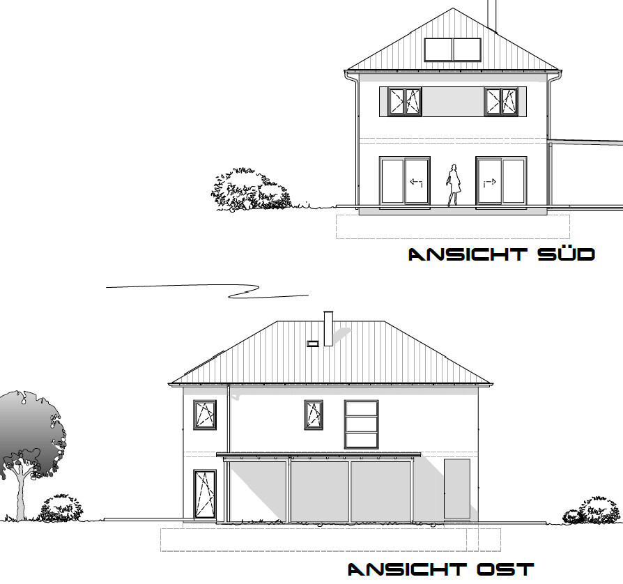

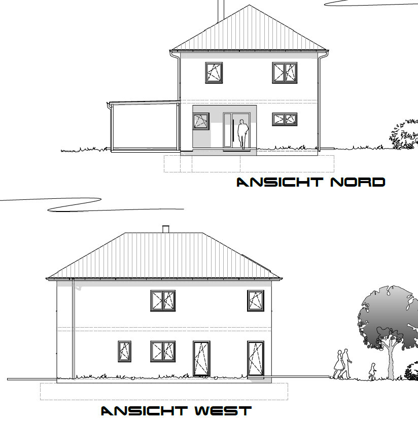

Sind die Sofas so klein? Und ja, bezüglich Wohnraum ist es das, was ich irgendwie befürchtet habe. Wenn man hinsieht, dann sieht man eigentlich 3 Räume, schön säuberlich getrennt. Wohnen, Essen und Kochen. Relativ enge Durchgänge, z. B. von Küche zwischen Esstisch und Sofa zur Terrasse. Planlinks könnte hinter dem Sofa gleich eine Festverglasung sein, denn dort kommt man ja zu einer teuren Schiebetür gar nicht mehr richtig durch. Persönlich würde mich stören, dass der Hauptplatz auf dem Sofa voll im Blick von der Haustür aus ist.
Türanschlag Küche sieht irgendwie falsch aus .. wie gesagt, da würde ich eine Schiebetür setzen, die im Flur läuft. Nur ein Hochschrank in der Küche?

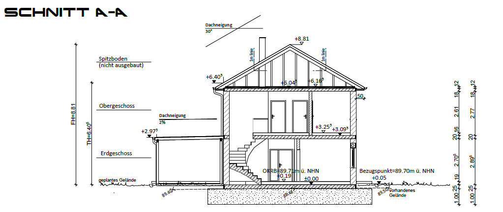

Und, ich denke auch, dass die Treppe für lichte Raumhöhe 270, also Geschosshöhe von ca. 309 cm lt. Schnitt, sehr knapp und recht steil kalkuliert ist.

Die Treppe ist angegeben mit 19,2 als Steigung.
