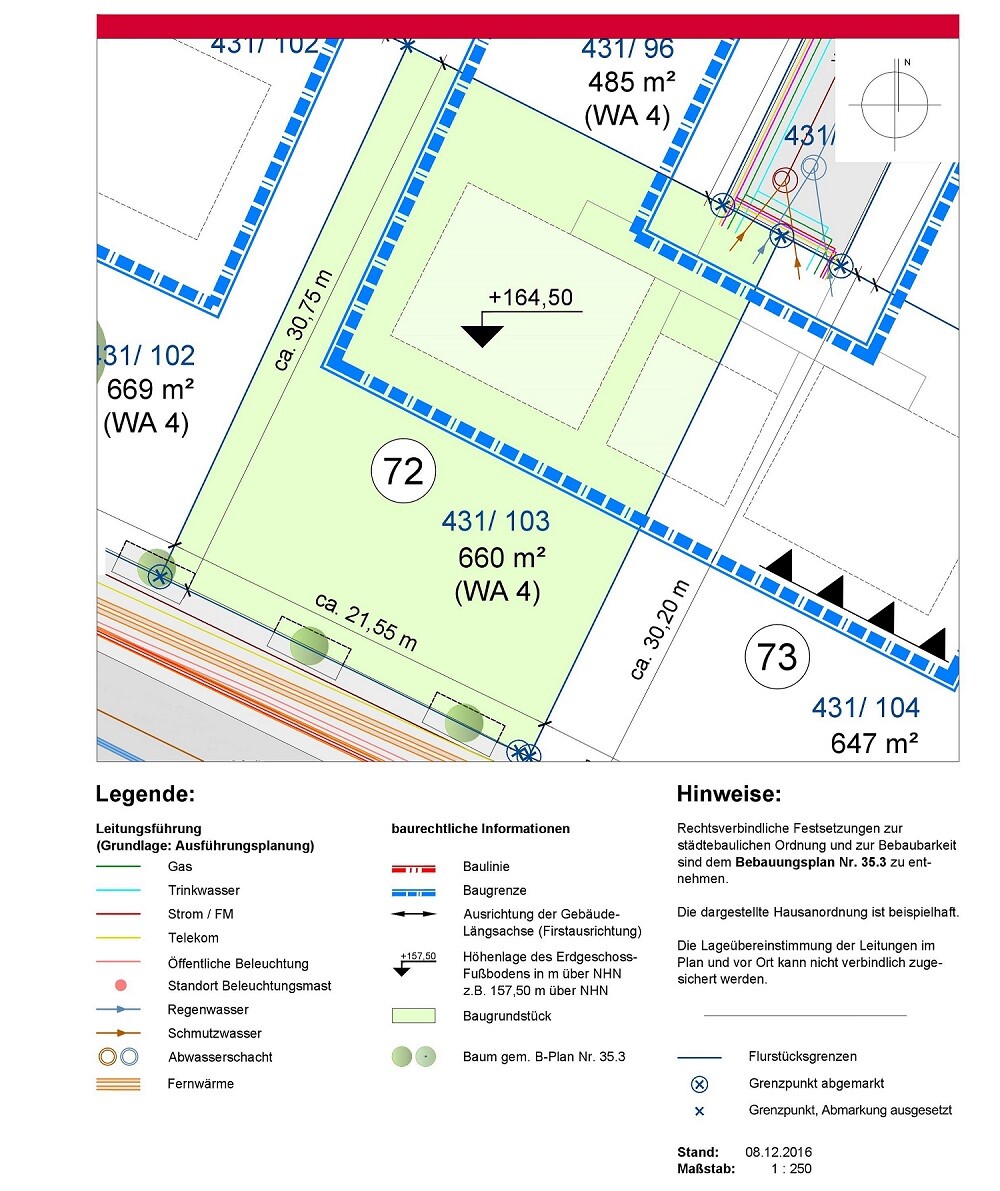

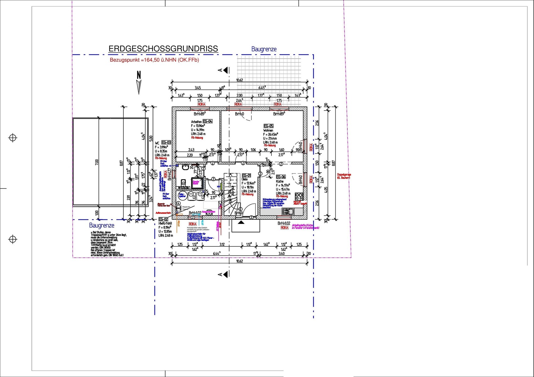

Hallo Forengemeinde,
wir haben jetzt den 2 Entwurf von unserem Haus bekommen und würden ihn gern gern mal bewerten lassen.
Größe des Grundstücks: 660 m²
Hang
Grundflächenzahl: 0,4
Baufenster, Baulinie und -grenze: siehe Bebauungsplan
Randbebauung: siehe Bebauungsplan
Anzahl Stellplatz: 2
Geschossigkeit: 2
Dachform: Walmdach
Stilrichtung, Dachform, Gebäudetyp: Walmdach, Stadtvilla
Keller, Geschosse: 0, 2 Vollgeschosse
Anzahl der Personen, Alter: 2 Erwachsene u, 2 Kinder
Raumbedarf im EG, OG: ca 150 qm
Büro: Homeoffice
offene oder geschlossene Architektur: geschlossene
offene Küche, Kochinsel: nein, ja
Anzahl Essplätze: 4-6
Kamin: nein
Balkon, Dachterrasse: Terrasse
Garage, Carport: Garage (6x7m)
Von wem stammt die Planung: Planer eines Bauunternehmens
Was gefällt besonders? Warum?: Die Raumaufteilung- bzw. Größe im OG
Was gefällt nicht? Warum?: EG Größe von Wohn/Esszimmer u. Küche
favorisierte Heiztechnik: Gas mit Solarthermie
Lageplan mit Parzellen, Grenzlinien, Legende und Maßstab
Lageplan eines Baugrundstücks mit Grenzlinien, Maßangaben und Legende
Erdgeschoss-Grundriss eines Hauses mit Baugrenze, Maßen und Raumaufteilung

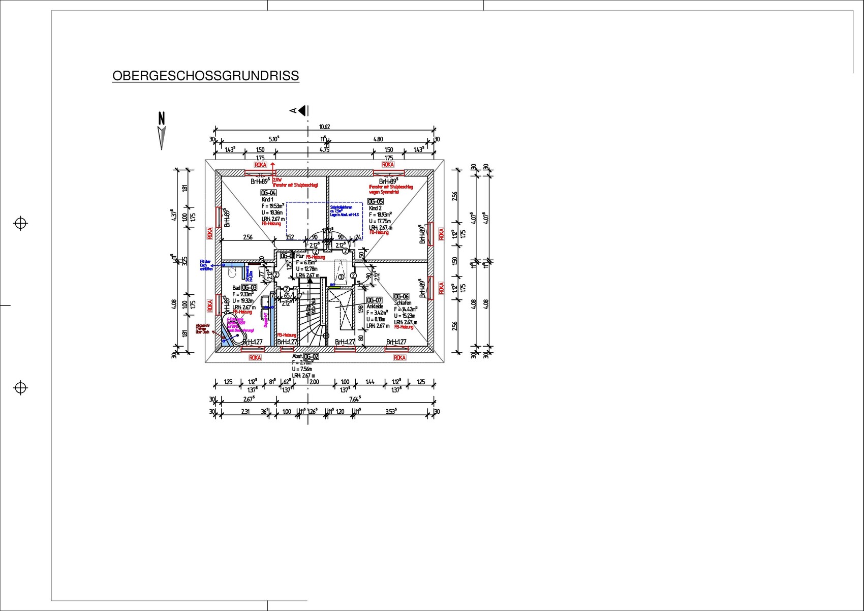

Obergeschoss-Grundriss eines Hauses mit Maßen und Wänden.

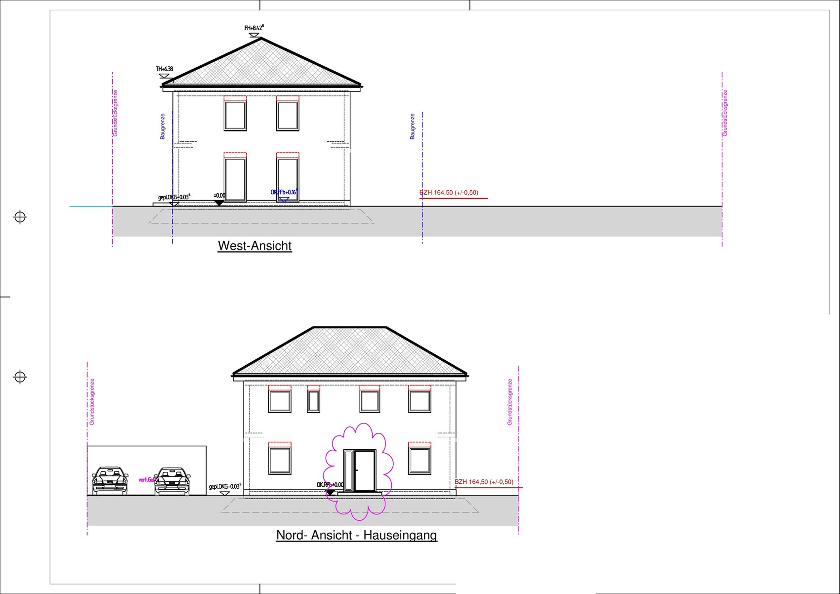

Architekturzeichnung: West- und Nordansicht eines Einfamilienhauses mit Dach
Ost- und Südansicht eines Einfamilienhauses mit Dach, Fenstern und Garage.

ich möchte nicht die Vorredner wiederholen, aber ich könnte dank der Anordnung der Fenster keinen Raum, ausser dem Büro, dem Zimmer gerechtfertigt möblieren.
Es ist einfach, ein Rechteck in sechs Teile zu teilen und daraus Räume zu machen, dann noch symmetrisch die Fenster angeordnet und das war es - für diesen Planer des Bauunternehmens.
Ankleide nicht nutzbar, Dusche für 4 Köpfe nicht vorhanden, 3 Türen in einer kleinen Küche, Ehebett nicht stellbar, Terrassentüren sehr wahrscheinlich hinter Möbel versteckt... dafür aber übergrosse Kinderzimmer.
Sprecht mit dem Planer, dass es so auf keinen Fall geht!

Hallo im Forum Cone,
Ich würde an deiner Stelle versuchen, die Räume im Grundriss zu möblieren und gucken, ob es passt.

Dennoch will ich den Sinn gerne erläutern:
Die Heizung arbeitet auch ohne daß man ihr ständig das Händchen hält. An einen Sicherungskasten muß man alle Jubelpfingsten mal. Und Wäsche von der Maschine in den daneben stehenden Trockner umladen muß und wird man nicht gerade dann machen, wenn ein Besucher mal austreten muß.
Bringt man also das Bauernopfer der in diesem WC verzichtbaren Dusche (die im Bad mehr Freude stiftet) und stellt man Waschmaschine und Trockner nach gegenüber, kann man an der Stelle der Dusche einen Zugang für einen gefangenen Hausanschluss- und Waschmaschinenraum vorsehen.
Dadurch wird möglich, die Treppe dieses Meterchen rüberzuschieben, das dann oben der Ankleide zugute kommt. Um dieses "Abstell"räumchen, in dem sich höchstens das siebte Geißlein verstecken kann, schiene es mir nicht schade.
Gewiß gäbe es mehr Freudentanz, eine Fee "verwünschte" diesen Planer mit mehr Kreativität, aber ich wollte mit dem Vorschlag auch nicht den ersten Preis gewinnen, sondern einen minimalinvasiven Verbesserungsweg aufzeigen. Wo der nach Kitzbühel führen soll, da kann ich nicht ganz folgen.

Ich vergaß noch anzumerken: daß ich in der Küche die Einheit aus Arbeitsplatte und Fensterbank mit der Konsequenz der Arbeitsplattenhöhe auf 102 cm nicht als der Weisheit letzten Schluss sehe. Seid Ihr einschließlich der Kinder solche langen Lulatsche ? - für Normalverbraucher schießt das m.E. selbst wenn "die Menschheit immer größer wird" ergonomisch über das Ziel hinaus. Ich würde hier eher noch einen festen Teil unter dem zu öffnenden Fensterflügel vorsehen, auf daß sich Fenster und Wasserauslauf nicht ins Gehege kommen, und Töpfe mit Küchenkräutern dort stehen können.
