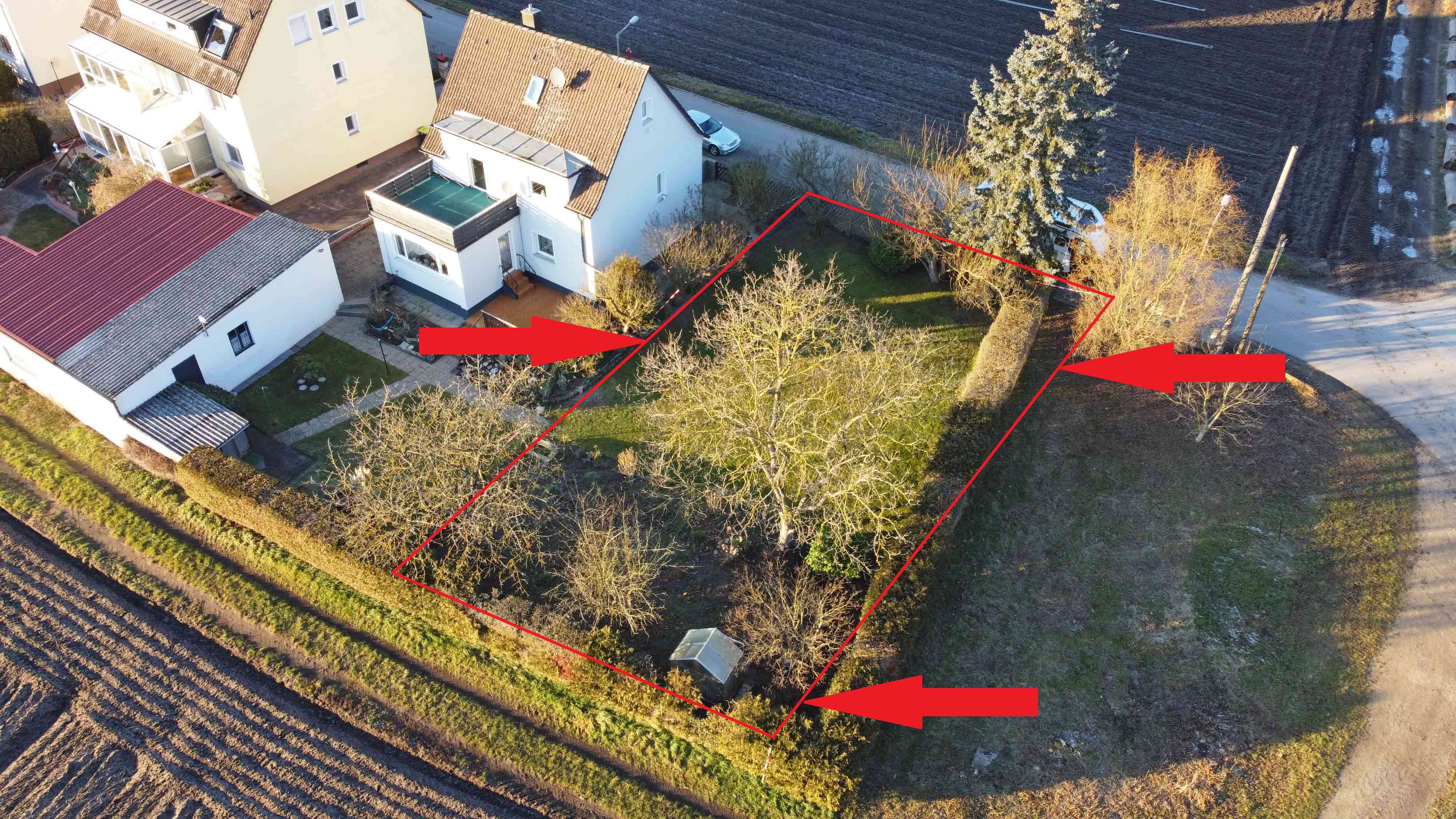

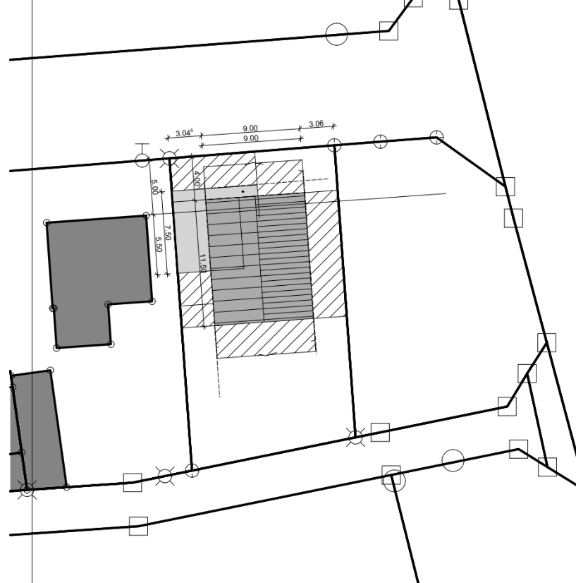

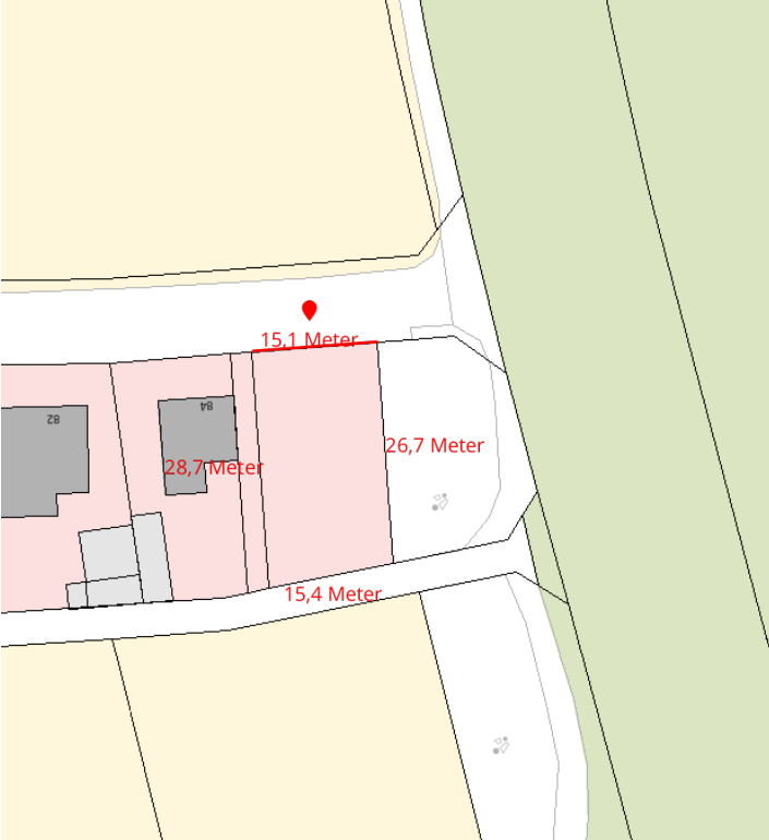

tbhr27Hallo zusammen,
wir haben letztes Jahr ein Grundstück in Bayern gekauft auf dem wir gerne ein Einfamilienhaus errichten würden.
Da die Stadt das Grundstück als Außenbereich eingestuft hat, mussten wir einen Bauvorbescheid beantragen der final auch positiv beschieden wurde.
Der Architekt, der uns dabei unterstützt hat, hätte uns grundsätzlich auch weiter begleitet. Auf Grund seiner Entfernung, seines Alters und unserer relativ "normalen" Vorstellungen hat er uns geraten erstmal zu prüfen, ob ein Standardentwurf einer Baufirma für uns in Frage kommt.
Wir haben anschließend mit mehreren lokalen Baufirmen gesprochen und uns Angebote von dreien eingeholt (alles Standardentwürfe bzw. nur leicht angepasst).
Firma A war insgesamt in der Kommunikation etwas aufdringlich und ist deswegen bei uns durchgefallen (auch wenn sie auf dem Papier die günstigsten waren).
Bei Firma B haben wir den Bauvertrag von einem Fachanwalt prüfen lassen, der einige Fallstricke festgestellt hat. Die Firma war zu keinerlei Anpassungen bereit, von daher waren sie auch raus.
Firma C war insgesamt unser Favorit, es stellte sich jedoch hier relativ spät heraus, dass diese als Baubetreuer und nicht als GU/GÜ auftritt (wir hatten vorher noch nie von diesem Modell gehört und deswegen auch nicht aktiv nachgefragt). Nach Abwägen der Vor- und Nachteile des Konzepts mit unserem Anwalt kamen wir zu dem Schluss, dass wir gerne bei dem GU/GÜ Modell bleiben würden (nur ein Ansprechpartner, klare Gewährleistung etc.).
Daher stehen wir jetzt in gewisser Weise wieder am Anfang (wenn auch mit deutlich mehr Wissen und genaueren Vorstellungen) und fragen uns wie es weitergehen soll. Weitere Baufirmen anfragen? Doch wieder zurück zu einem eigenen Architekten (für einen eigenen Entwurf oder Individualplanung)?

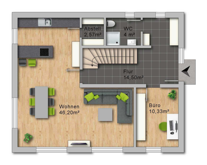

Als Diskussionsgrundlage hänge ich den Standardentwurf der Firma C an. Wir hatten geplant diesen von ursprünglich 9 x 11 m um 50 cm auf der Eingangsseite zu erweitern (um das Baufenster von 9 x 11,5 m voll auszunutzen) und die zusätzliche Fläche auf Büro/Gäste WC/Bad/Kind 2 aufzuschlagen.
Die Wohnfläche wäre dadurch ca. von 153 auf 158 m2 angestiegen. Der Eingang wäre im Norden geplant gewesen, die Garage und Stellplatz im Westen. Leider haben wir den Entwurf nur ohne Maße vorliegen.

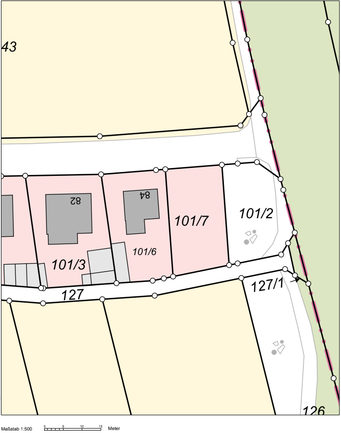

P.S.: Im Bauvorbescheid war noch eine Doppelgarage/-carport eingereicht worden, weil die alte Stellplatzverordnung einzeln anfahrbare Stellplätze vorsah. Dies wurde mittlerweile glücklicherweise geändert, so dass die 2 geforderten Stellplätze jetzt auch hintereinander angelegt dürfen (was die Planung und den Bau hoffentlich erleichtern dürfte).
Größe des Grundstücks: 416 qm
Hang: nein
Grundflächenzahl: 0,6
Geschossflächenzahl: kein Bebauungsplan, wie Nachbarbebauung
Baufenster, Baulinie und -grenze: siehe Bauvorbescheid

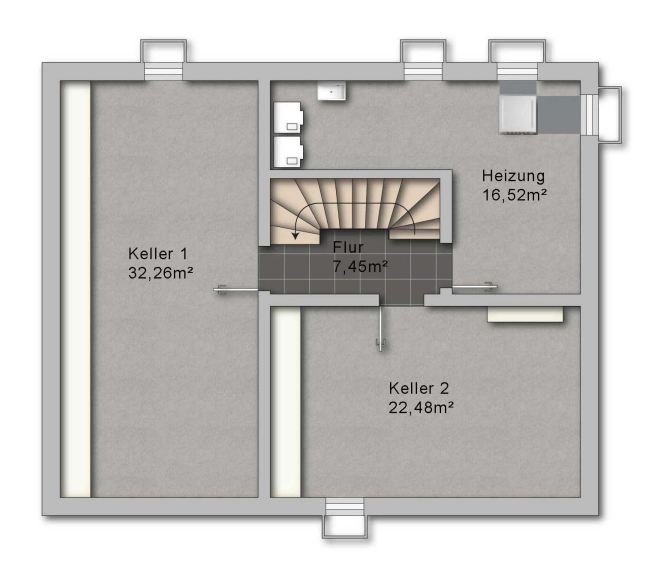

Keller, Geschosse: 2 Vollgeschosse plus Keller

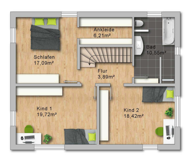

Raumbedarf im EG, OG: 2 Kinderzimmer, Schlafzimmer, 1 Büro, Gäste WC (am liebsten mit Dusche)
Büro: Beide regelmäßig im Homeoffice (2-3 Tage pro Woche), aber nur ein Tag gemeinsam. Ein Schreibtisch reicht aktuell aus (Frau mehr am Telefon, Mann 2 Bildschirme)
Schlafgäste pro Jahr: Aktuell unregelmäßig da nur ein Schlafplatz auf der Couch, 2 Schlafplätze für Gäste wären toll
offene oder geschlossene Architektur: eher offen (zumindest Wohn-/Essbereich)
konservativ oder moderne Bauweise: eher modern
offene Küche, Kochinsel: eher offen
Anzahl Essplätze: mind. 6

Was gefällt besonders? Warum?
- Große Kinderzimmer
- Ausrichtung der Zimmer auf die schöneren Seiten des Grundstücks (Süden/Osten)
- Genug Platz im Eingangsbereich
- Maße passen gut zum Baufenster
Was gefällt nicht? Warum?
- Bad groß genug für 4 Personen?
- Passt die Aufteilung der Küche?

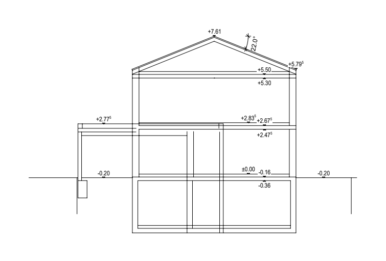

hanghaus202313.05.26 05:58Wie hat denn der Entwurf des Architekten ausgeschaut? Oder ging es da nur um die Lage im Grundstück?
hanghaus202313.05.26 06:13Die Idee des Architekten das Haus 1m nach vorn zu schieben, kann ich nicht nachvollziehen. Die 5 m hätten doch gut für einen Stellplatz ausgereicht. Auch ohne Doppelgarage. Dann brauchst auch nicht hintereinander parken. Wer will das schon?
