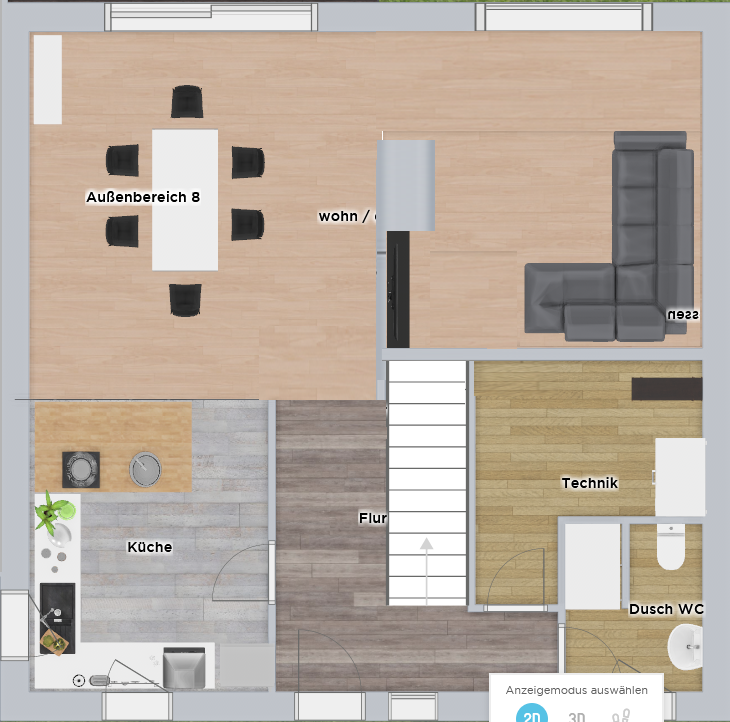

Ich würde das so lösen. Dann hättest du das Sitzfenster nicht hinter der Sofalehne "versteckt" sondern man könnte eine gemütliche Runde bilden wenn mal mehr Leute da sind. Kaminschacht könnte oben zwischen den 2 Kinderzimmertüren platziert werden. So hast Du vom Sofa Sicht auf Kamin, TV und Garten. Küchenwand ist gekürzt, WZ-Wand begradigt. Die letzten 1,5 Treppenstufen liegen ja eh in der Decke und können demnach überbaut werden. Garderobe kommt unter die Treppe?
Grundriss: Außenbereich 8 mit Esstisch, Küche links, Flur, Treppe, Technik, Dusch-WC, Wohnzimmer Sofa
