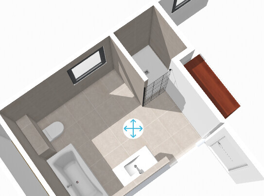

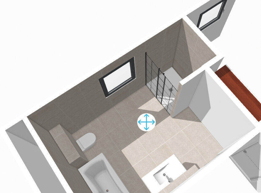

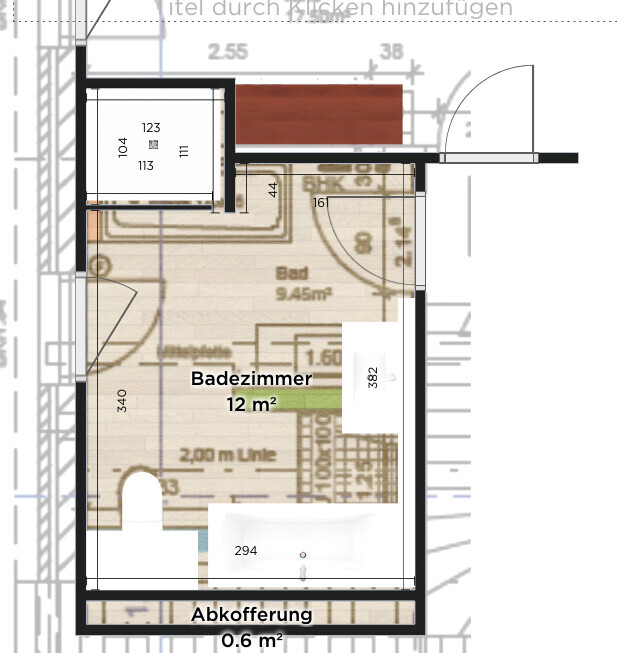

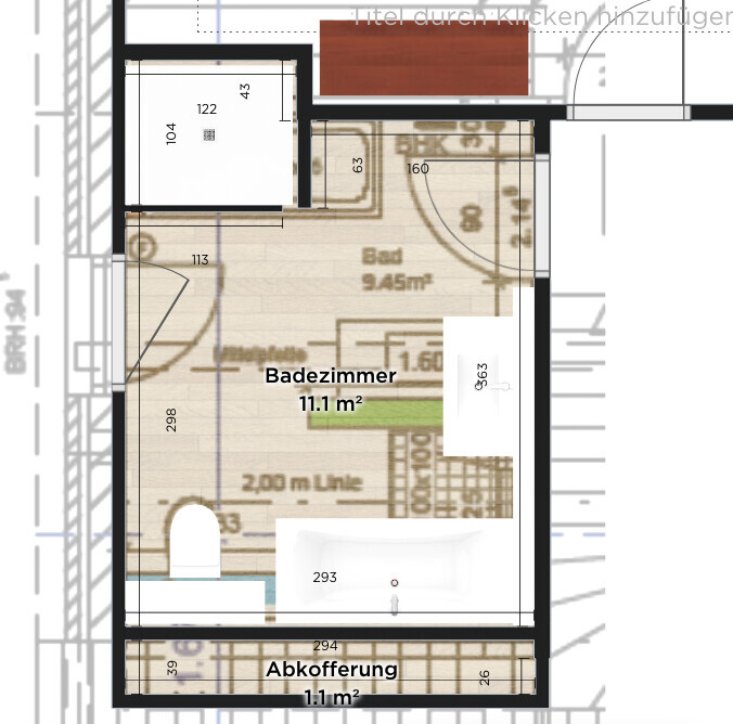

Ich würde das so machen, allerdings auch mit einer Glas-Duschtrennwand. Nützt ja nix. Eine richtige WalkIn-Dusche hat in einem Standard-Bad mit Dachschräge nur sehr schwer Platz.
Das Kinderzimmer bekommt dadurch eine festgelegte Schranknische von ca. 150, zusätzlich noch Platz für Lichtschalter an der Tür.
Grundriss eines Badezimmers mit Badewanne und Waschtisch, 12 m²
05.09.25 13:16
Ich habe die Wanne nochmal etwas vorgeschoben für einen besseren Einstieg.
Man könnte es so ausführen oder so:
(Achtung, Dachschräge nicht eingezeichnet)
3D-Badzimmer mit Toilette, Waschbecken, Dusche und Glastür, Fliesenboden
3D-Badgrundriss mit Dusche, Badewanne und Waschbecken im Badezimmer
Badezimmer Grundriss mit Badewanne und Toilette im Plan

Vielen Dank @ypg, für deine Mühe. Das ist ein wirklich toller Vorschlag, auf dessen Idee wir (wegen der Walk in) nie gekommen wären. Das wirkt viel aufgeräumter als unsere Bisherigen. Gerade den Vorschlag mit der Duschtür Richtung Tür spricht uns an, weil man da die Ecke unterm Fenster noch nutzen könnte, um dreckige Wäsche zu organisieren oder ein kleines Schränkchen, etc. unterzubringen. Zwar müssten wir dann sowohl auf die Walk-in, als auch auf das doppelte Waschbecken verzichten, aber wenn man sich sein Leben lang über nicht vorhandene Praktikabilität ärgern würde..
@11ant Wir haben die Standardgrundrisse gespiegelt und es wurde vergessen die Fensterhöhe zu tauschen. Dh die Brüstungshöhe ist korrekt, die Fenster sind beide 1,12
Wir danken euch allen für die Ideen und Anregungen, weil wir nun viel mehr wissen, worauf wir achten und was so berücksichtigt werden sollte.
