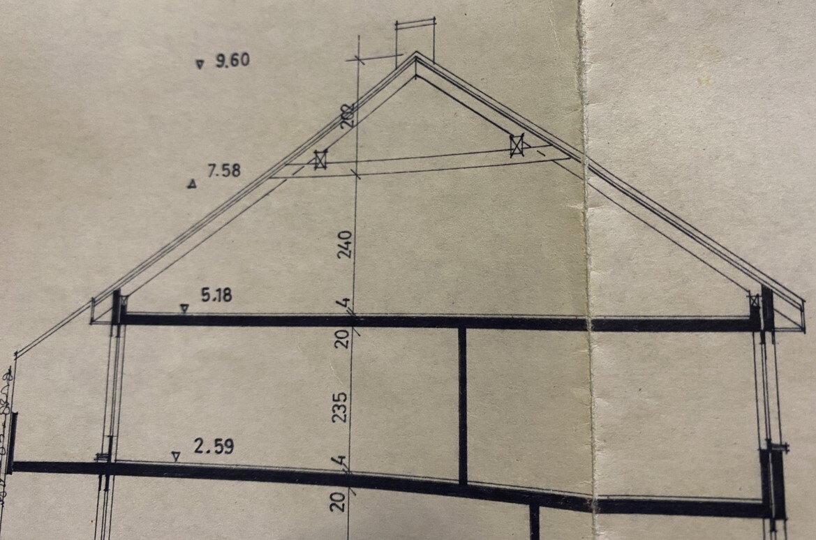

Anbei ein Plan der Seitenansicht...

magdalena789 schrieb:

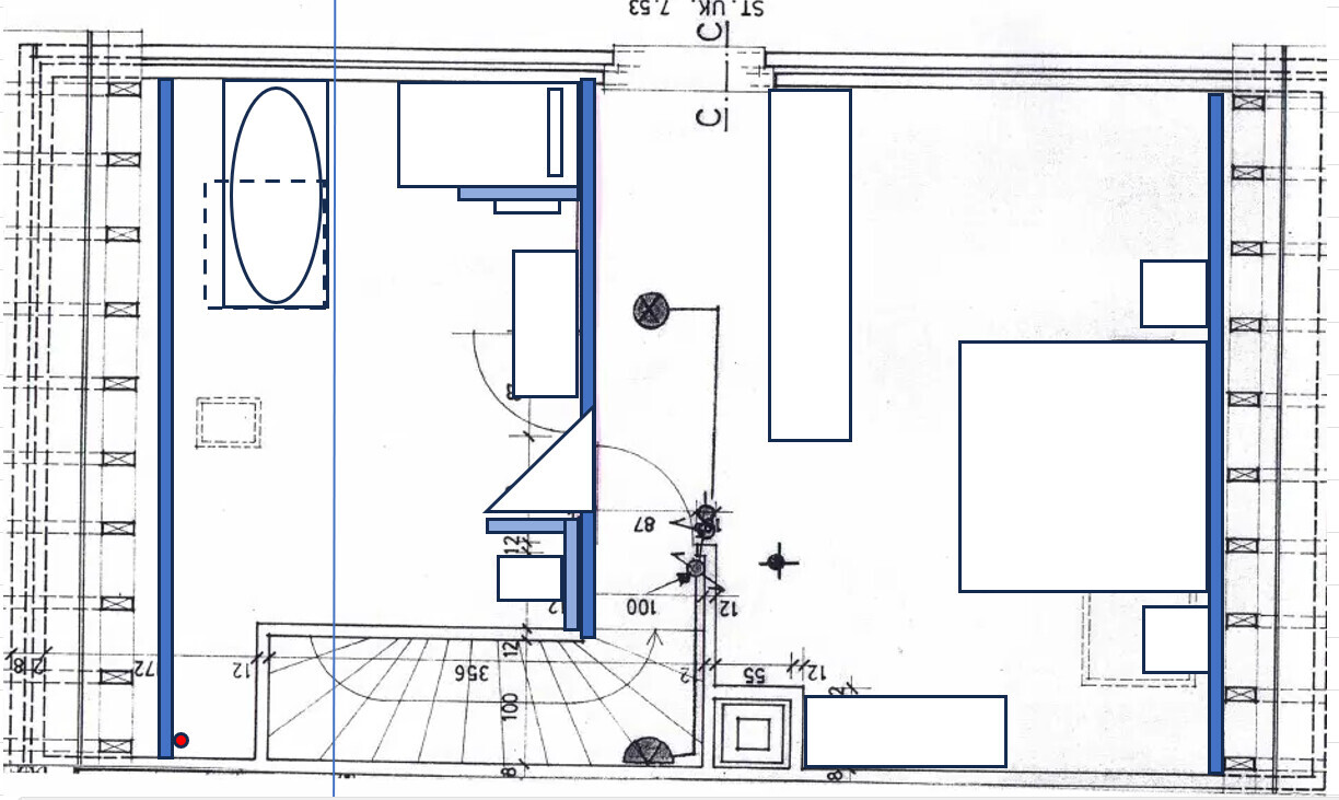

Anbei habe ich noch die Gesammtfläche des DG. Die rot markierte Wand wurde damals nicht gebaut.
Das aktuell kleine Dachfenster würde entfernt und durch ein gleich grosses wie auf der anderen Seite ersetzt.

Und der Badgrundriss ist also quasi planoben?
Jetzt wären die Höhenlinien in dem Gesamtgrundriss noch sehr sinnvoll. Und die genaue Position mit Maßen des Dachfensters.
Grundsätzlich würde ich versuchen bei der Höhenlinie 180 cm eine Wand einzuziehen, planlinks an der Treppe dann Dusche, daneben an der "neuen" Wand das WC, dann kann in der abgetrennte Abseite vermutlich auch irgendwie das Abflussrohr zum Dachdurchtritt verlegt werden. Und dann das Waschbecken. Aber dazu bräuchte man halt die og. Werte.

Ich habe aus Deinen verzogenen Bildern etwas versucht zu skizzieren. Einen Schrank vors Fenster stellen ist schwierig. Die 2 m Linie habe ich eingezeichnet. Deine 1,8m können nicht stimmen nach dem Schnitt.
Architektonischer Grundriss eines Innenraums mit Möbeln, Türen und Maßlinien.
01.11.24 21:37
@hanghaus2023 Das Dachfenster im Badezimmerbereich hast du jetzt mal willkürlich gesetzt - oder? Das müsste nach den Aussagen doch etwas weiter planunten sein, weil doch das kleine Fenster gegen ein großes getauscht wurde. Hatte ich zumindest so verstanden, deshalb ja der Wunsch nach genauer Position und auch Höhe der Unterkante.
