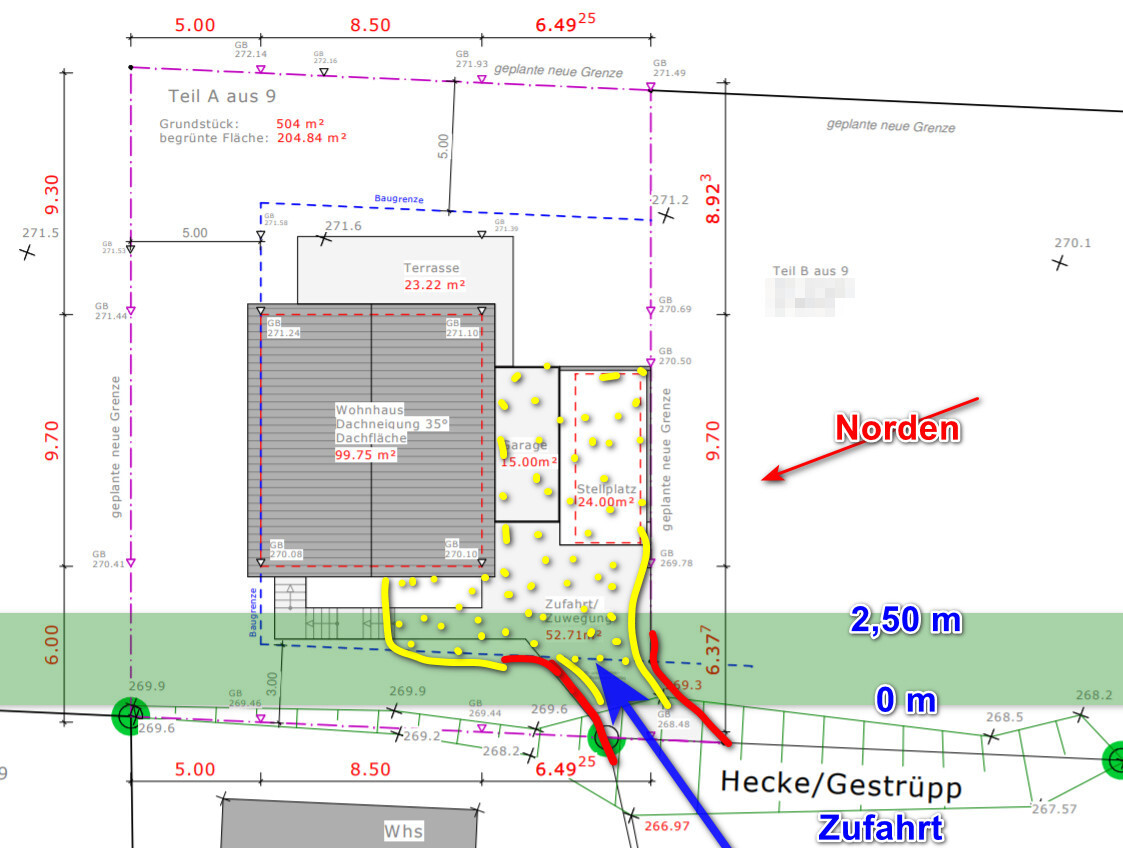

Zur Entwicklung... kannst du mal Euer Raumprogramm hier einstellen, also welche Räume sind gewünscht, wie groß und was gibt es gewünschten Besonderheiten, daraus könnte man anfangen zu puzzlen.
Ansonsten hattest du im ersten Post eine Skizze des Grundstücks erwähnt, die habe ich zumindest bisher übersehen. Ausgangssituation wäre aber super, eventuell auch ein Foto.

Die Lage ist in etwa so wie ich auch skizziert habe, im SW ist Hang (250cm über Zufahrtshöhre),
nur der Einfahrtsbereich (NW) wird flach (wegtragen der Böschung) und als ebenerdige Zufahrt umsetzbar sein!
Und der Keller, dort wird eine Werkstatt (unbeheizt), eine Energieraum, Fahrradraum und Vorratsraum rein kommen.
Warum sollte man einen Keller, der über 70 % "kalt" genutzt" wird, als teuren Warmkeller auslegen?

Dafür bedarf es mal einen richtigen Lageplan, wo uA die Höhenlinien eingezeichnet sind.

Ich sehe zB überhaupt keine Auffahrt. Ich sehe keine Grundstücksgrenze vorn. Ich sehe keine Straße. Wie können wir Dir also helfen?

Hier nochmal ein "Lageplan", die Böschung verläuft an der kompletten NW Seite entlang, der Beginn der Zufahrt (breite: 4.50m) ist schon bzw. noch ebenerdig (bis zur blauen Pfeilspitze).
grün: Verlauf der Böschung, von 0m bis auf ca. 250cm
rot: Einfahrtsbereich / Grenze
blau: Zufahrt (4,50m breit)
gelb: Böschung (bzw. Erde), die wegetragen werden muss um ebenen Stellplatz etc. zu erhalten
