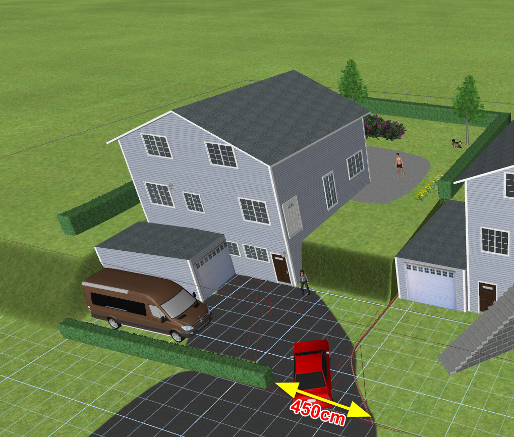

Die 8,5m max. Breite rühren doch nur aus den 2 Stellplätzen wie sie aktuell angeordnet sind mit dem Erfolg, dass die Lebensräume so hintereinander und mit der Ausrichtung zum Nachbar folgten, Baugrenze gem. Plan ist wo ganz anders. Würde auch einmal umkrempeln, dem Garten noch ein wenig spendieren, Haus versetzen, insgesamt einmal drehen, die Wohnräume auf die Gartenseite und auch den Eingang durch den Keller. Dazu die Flure optimieren und wohl auch Richtung einer Eingangshalle Im Untergeschoss denken. Einmal neu und Architekt wählen, der sich vom 80er Jahre Wohnungsbau lösen kann.
2m auf 25m ist eher nicht flach... darf hier sinnvollerweise auch das Budget thematisiert werden, dann gerne auch hierzu noch was geplant/möglich wäre.

Wegen Garage/Carport:
Der einzige Einfahrtsbereich zum Grundstück liegt im SW, 450cm breit.
Hier eine kurze Skizze wenn man diese Plätz Richtung Norden verlegen würde.
Aber wie dann den Hauseingang (im EG) anlegen bzw. erreichen?
(bin auch unsicher ob es überhauot so umsetzbar wäre wegen Gefäle/Böschung zum nachbarn hin ...)
