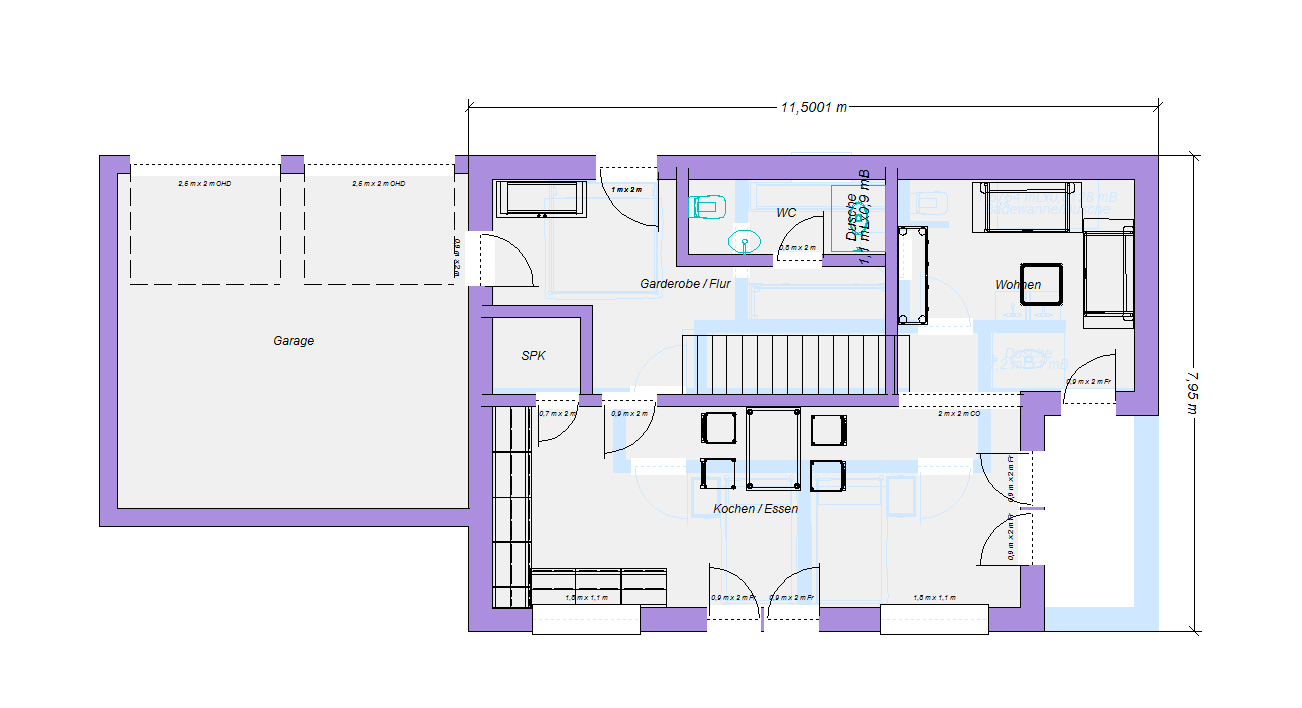

Hi Leute,

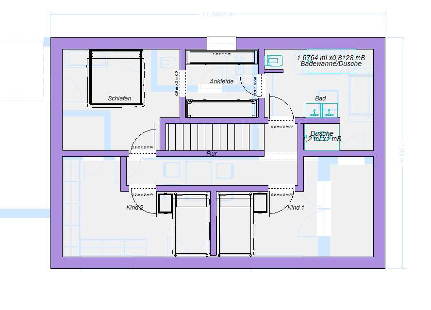

wir haben hier einen Grundriss unseres Hauses. Wir haben dabei im OG mit dem Bad einige Probleme: Wir wollen das berühmte T im Bad integriert haben, was uns aber auf grund der L-förmigen Zimmerform des Bades als schwierig bis unmöglich erscheint ein solches zu integrieren.
Auch soll im EG die Garage an die Hauswand gebaut werden, was uns aber dann vor allem das Fenster des kleinen Bades überdecken würde (das überdeckte Fenster im Wohnzimmerbereich wäre kein Problem; dann gibt's das einfach nicht).
Habt ihr Ideen wie man die Aufteilung besser machen könnte? Uns ist klar, dass eine gerade eine Menge Platz verbraucht, die gerade Treppe ist aber ein Kriterium, welches wir sehr sehr gerne haben wollen.
Grundrissplan eines Hauses mit Garage, Wohnzimmer, Küche und Essbereich
2D-Grundriss mit Schlafzimmer, Kinderzimmer, Büro und Bad im Hausplan
kaho67426.10.17 22:08
Ein T in diesem Bad sehe ich nicht. Dazu müsste der Raum rechteckig sein. Die Garage an die Hauswand zu ziehen würde ja heißen, dass der Eingang nach Planoben muss. Eventuell könnte dann WC mit Garderobe tauschen. Die Treppe müsste vermutlich verschoben werden. Aber das sind so tiefgreifende Veränderungen, im Grunde ist der ganze Grundriss dann für die Tonne.
Was mich viel mehr quält, ist dieser absurde Flur unten. Den würd ich als erstes killen. Aber lohnt sich nicht drüber nachzudenken, wenn der Architekt sowieso noch mal starten muss.

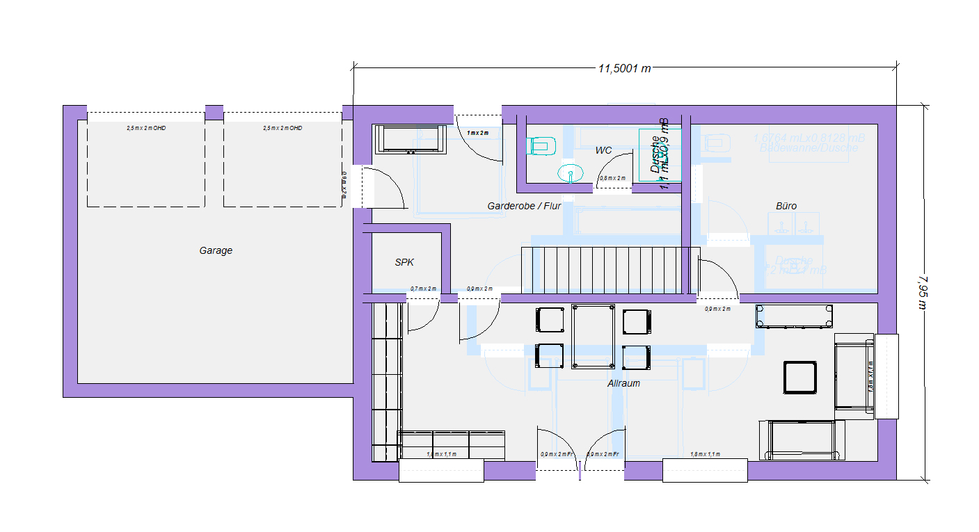

Grundriss eines Hauses mit Garage, Treppenhaus, Küche und Essbereich
ypg27.10.17 00:06
Alles ist so schmal... zu schmal. Schlechte Treppenlage, schlechter Ursprung.
Ich sehe keinen Haus-Eingang außer diesen Außenzugang in der Front. Und der führt in ein Nichts von Raum...

In der Ankleide und im Arbeitszimmer kann man sich nicht "bewegen", sondern eher "linearverschieben".
kbt0927.10.17 06:42
Es fehlen sämtliche Angaben aus
https://www.hausbau-forum.de/threads/grundrissplanung-unbedingt-vor-beitrag-erstellung-lesen.11714/
- Lageplan
- Nordpfeil
- ein paar Maße
Aber wie meine Vorschreiber sehe ich hier überall nur schmal und Fensterverzicht hier und da usw. Und das T passt nun mal nicht in das L 😉.
