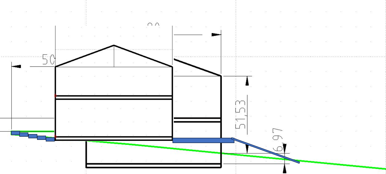

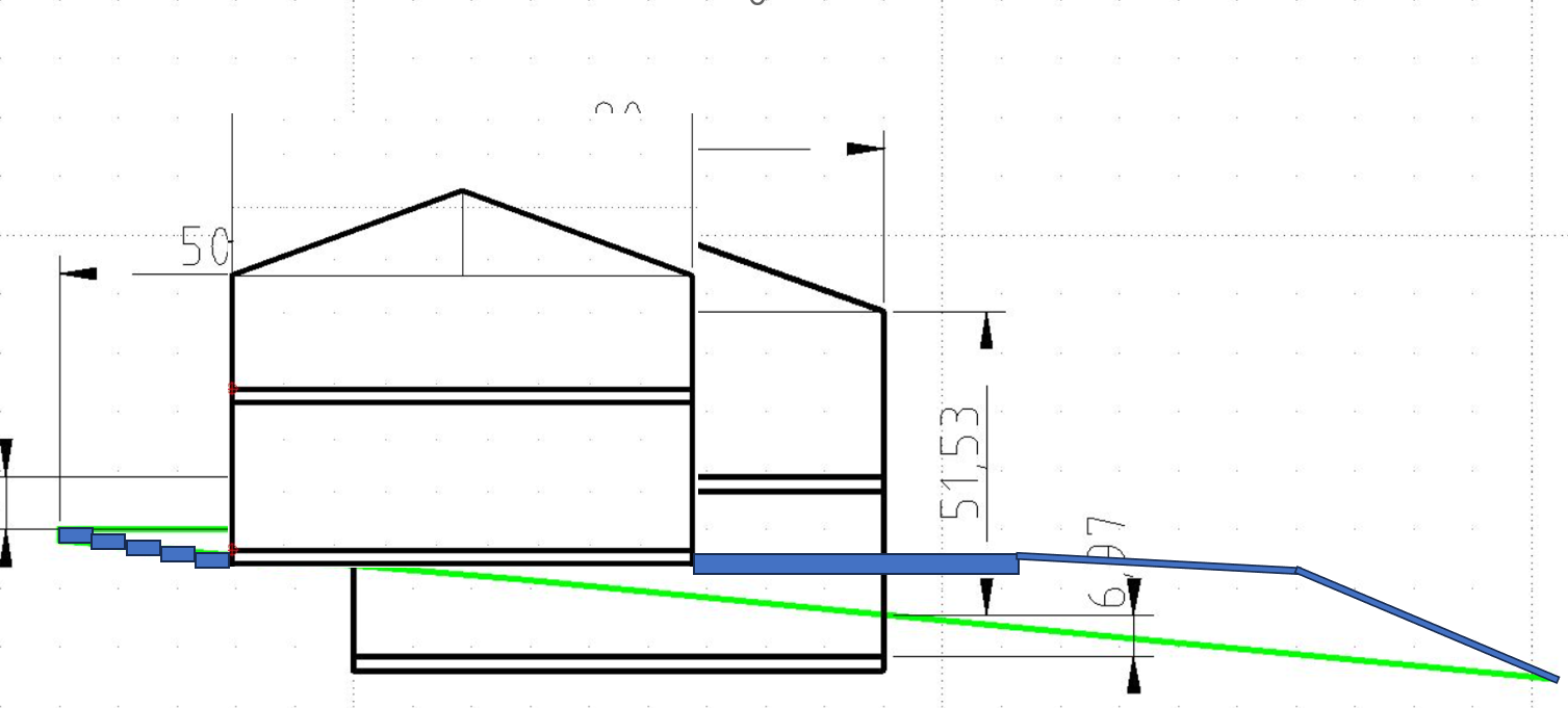

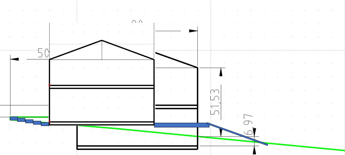

MMn ist das eher eine Option. EG und OG mit 2,2 m Kniestock.
Querschnitt einer zweiblockigen Struktur mit Satteldach; blaue Bodenlinie, grüne Linie.
Technische Zeichnung: großer Quader mit Giebel links, rechter Anbau, Maßlinien.
Gibt es einen Bezugspunkt für die Traufhöhe? Zum Beispiel bestehendes oder geplantes Gelände?

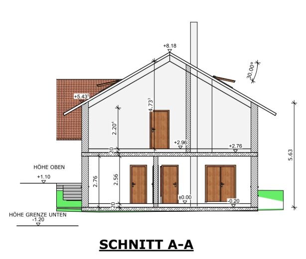

ich melde mich wieder zurück diesmal nicht mit einem selbstgezeichneten Plan. Wir waren vor knapp 4 Wochen bei unserem Planer und haben nun den ersten Entwurf erhalten. Vielleicht habt ihr etwas Input dazu.
Allgemein:
Er hat uns ebenfalls zu einem Eingang in der Podesttreppe oder im OG abgeraten. Stattdessen hat er den Eingang auf der Westseite mit einer kleinen Treppe zum Carport geplant. Gefällt und grundsätzlich schonmal.

Einzig die Dachform. Bei dieser Ausführung müssten wir mit einem Kniestock von 2,2m leben und hätten dadurch im Bad nur ein Dachfenster.
Wäre nicht sonderlich tragisch aber wir überlegen das Bad und Kind3/Büro zu tauschen
