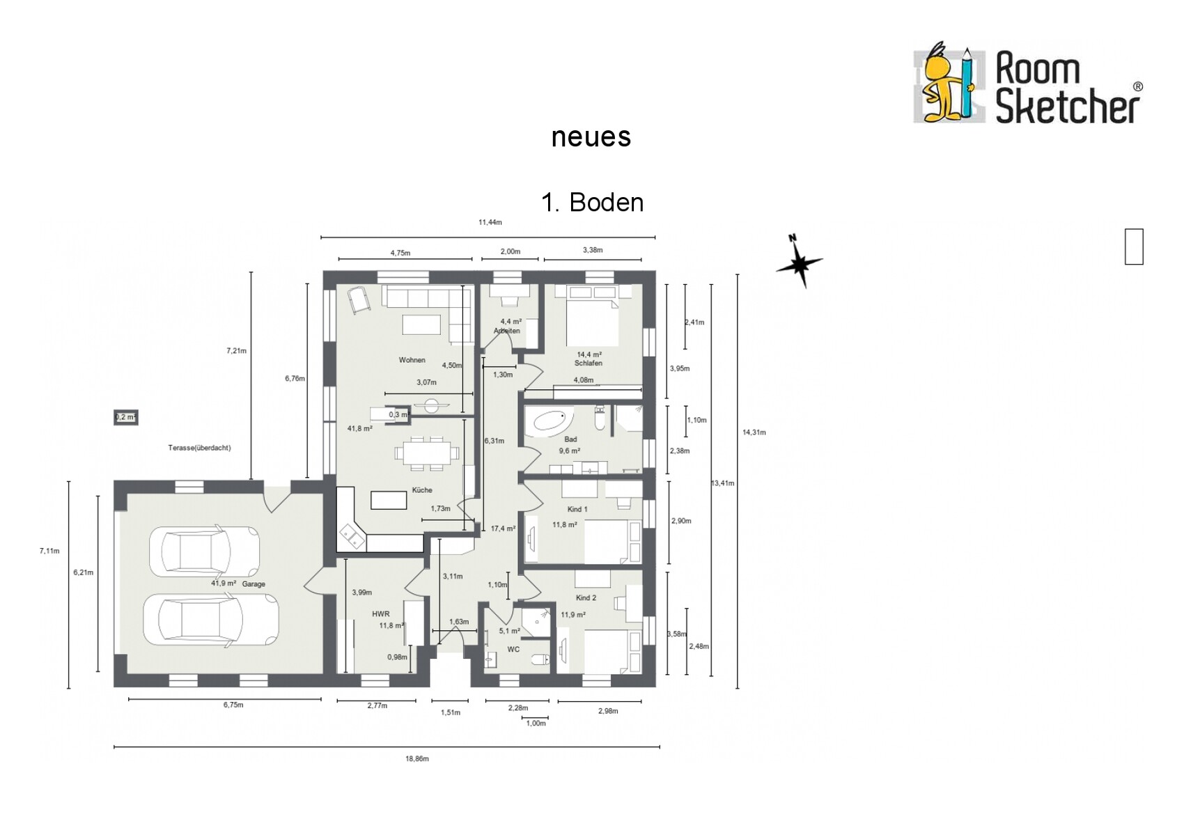

Moin Moin... hab es zeitlich leider nicht früher geschafft.....
ich hab mal einige Anregungen angenommen und ein paar Sachen verändert. Unter anderem auch den Stellplatz des Hauses. Hauswirtschaftsraum ist jetzt auch etwas größer und Platz für eine Garderobe im etwas größeren Flur.
Das Arbeitszimmer kann so klein bleiben. Stellt nicht wirklich ein HO dar... Dort soll nur ein Schreibtisch und ein Aktenschrank Platz haben. Dort "arbeiten" wir maximal eine Stunde pro Woche.
Sind eurer Meinung nach noch immer grobe Fehler oder Probleme zu erkennen?
LG
Grundriss eines Hauses: Wohn- und Essbereich, Küche, Bad, Schlafzimmer, Kinderzimmer, Garage.
Kariertes Schneidebrett mit zwei weißen Papierquadraten (groß, klein) und Orangensaft-Packung links.
AMNE3IA
29.07.19 20:51
Paar Kleinigkeiten nur auf den Grundriss bezogen;
- Sind 3 Fenster in der Garage nötig?
-würde im Hauswirtschaftsraum die Türen weiter nach rechts versetzen und an der linken Ober- und Unterschränke platzieren.
sonst ist es meiner Meinung nach verschenkter Platz.
-Flur ist mit 1,3x6,3m zu schlauchig und zu dunkel ohne Fenster
-im WC nach Möglichkeit die Tür zur Dusche versetzen, damit man noch 1-2 schränke hinstellen kann.
-Kind 2 ist leider sehr klein (verliert ja zusätzlich qm durch den mini Durchgang)
-Bad und Elternschlafzimmer genau das gleiche mit den Türen wie in Hauswirtschaftsraum und WC
-Büro viel zu klein und wird 100% zu Rümpelkammer ( wurde ja schon gesagt)
-Was ist das für ein Fenster im Schlafzimmer hinter dem Bett?
-Abstände zwischen Kochinsel und Küchenzeilen?
- Abstand zwischen Küchenzeile und Esstisch? Denk dran wenn der Stuhl zurückgeschoben ist, hast dann noch weniger Platz.
Passt das überhaupt?
PS: Was ist das mit 0,3m²zwischen Küche und Wohnzimmer?
rick2018
29.07.19 21:15
Bei der Garage sehe ich es etwas anders wie 11ant. Eine Garage direkt am Haus ist extrem praktisch. Bei Regen, Schnee, Kälte usw.
Schwere Dinge kann man auch einfacher vom Auto ins Haus bringen.
Das hat auch nicht mit Definition über das Fahrzeug zu tun.
Finde die Garage etwas schmal innen. Sowieso wenn echt noch Stellraum daneben genutzt werden soll (wie eingezeichnet).
Bei den restlichen Räumen stimme ich ihm zu.
Würde lieber nochmals von Vorne starten.
