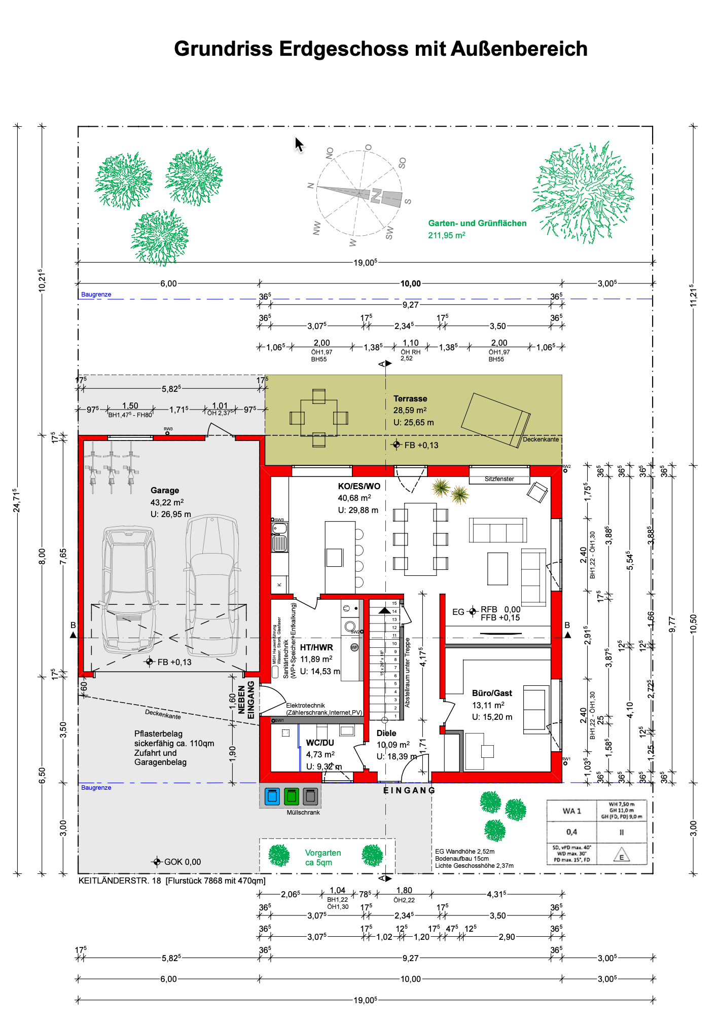

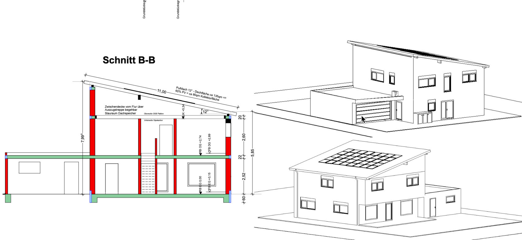

Meine Frau und ich planen ein Einfamilienhaus in einem Neubaugebiet. Vor kurzem haben wir den ersten Entwurf unseres Planers erhalten und würden dazu gerne Euer Feedback sowie Verbesserungs- und Änderungsvorschläge einholen.

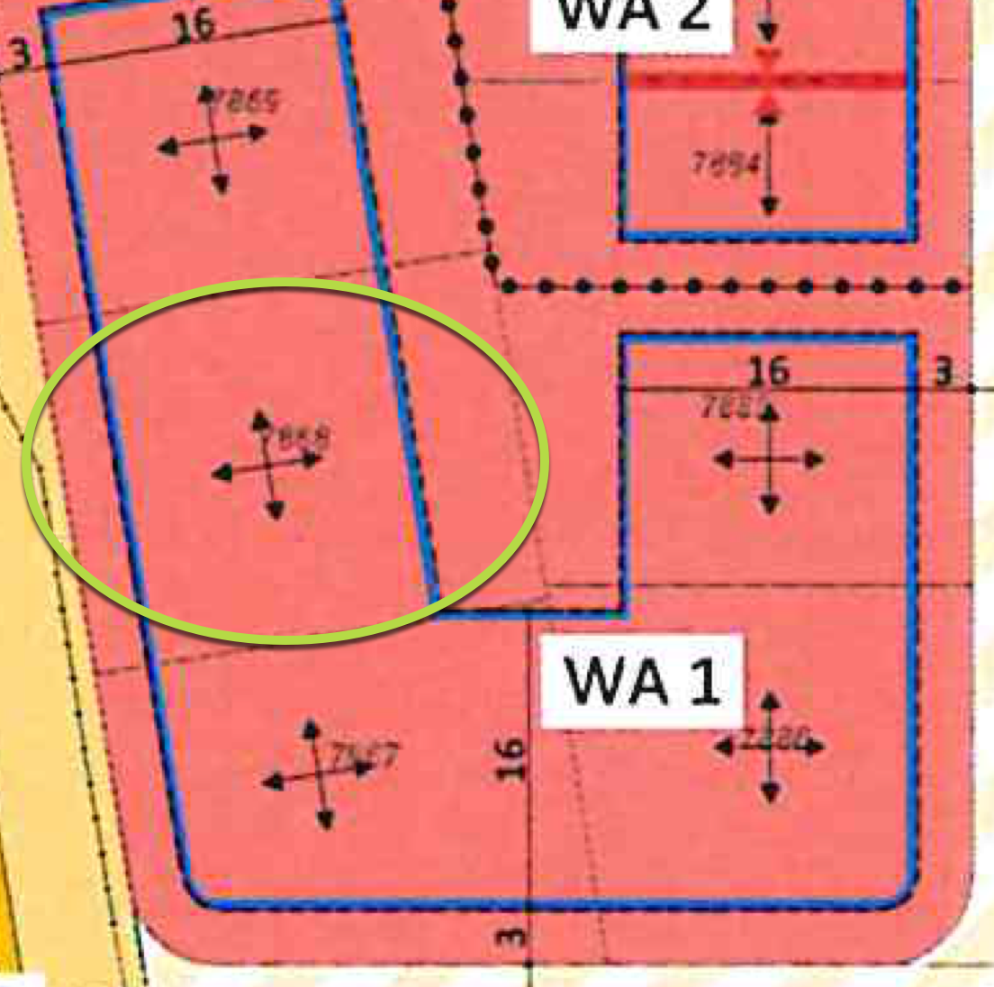

Größe des Grundstücks = 470 qm
Hang = nein
Grundflächenzahl = 0,4
Geschossflächenzahl = ? (konnte nichts dazu finden)
Baufenster = wie im Bebauungsplan eingezeichnet
Baulinie und -grenze = Garage auf Grenze maximal 9m. Abstand zum Nachbarn = 2,5m. Abstand zur Straße = 3m

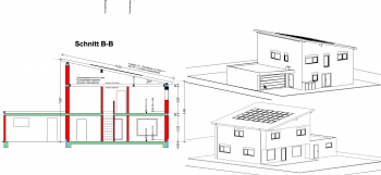

Maximale Höhen/Begrenzungen = WH: 7,5m; GH: 11m; GH (FD,PD): 9m
weitere Vorgaben = Dachneigung SD, vPD: max. 40°; WD max. 30°; PD max. 15°

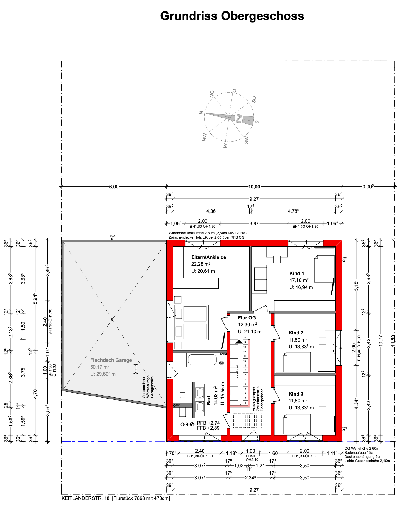

Raumbedarf im OG = Elternschlafzimmer, 3 Kinderzimmer, Bad, Abstellraum

- Allraum zu klein, wirkt alles sehr beengt / gedrückt.
- Nebeneingang nicht durch Garage, sondern außerhalb -> Technikraum soll eigentlich als Schmutzschleuse dienen. Wenn wir aber z.b. im Garten arbeiten,
müssen wir immer erst das Garagentor öffnen um ins Haus zu kommen. Garagentor ständig offen zu lassen, ist mit kleinen Kindern auch nicht optimal.
- 2 der 3 Kinderzimmer klein. Im Verhältnis dazu Elternschlafzimmer zu groß

Standardentwurf vom Planer? "Verbesserung" eines Plans eines Mitbewerbers. Pultdach ist inzwischen schon Standardentwurf des Planers

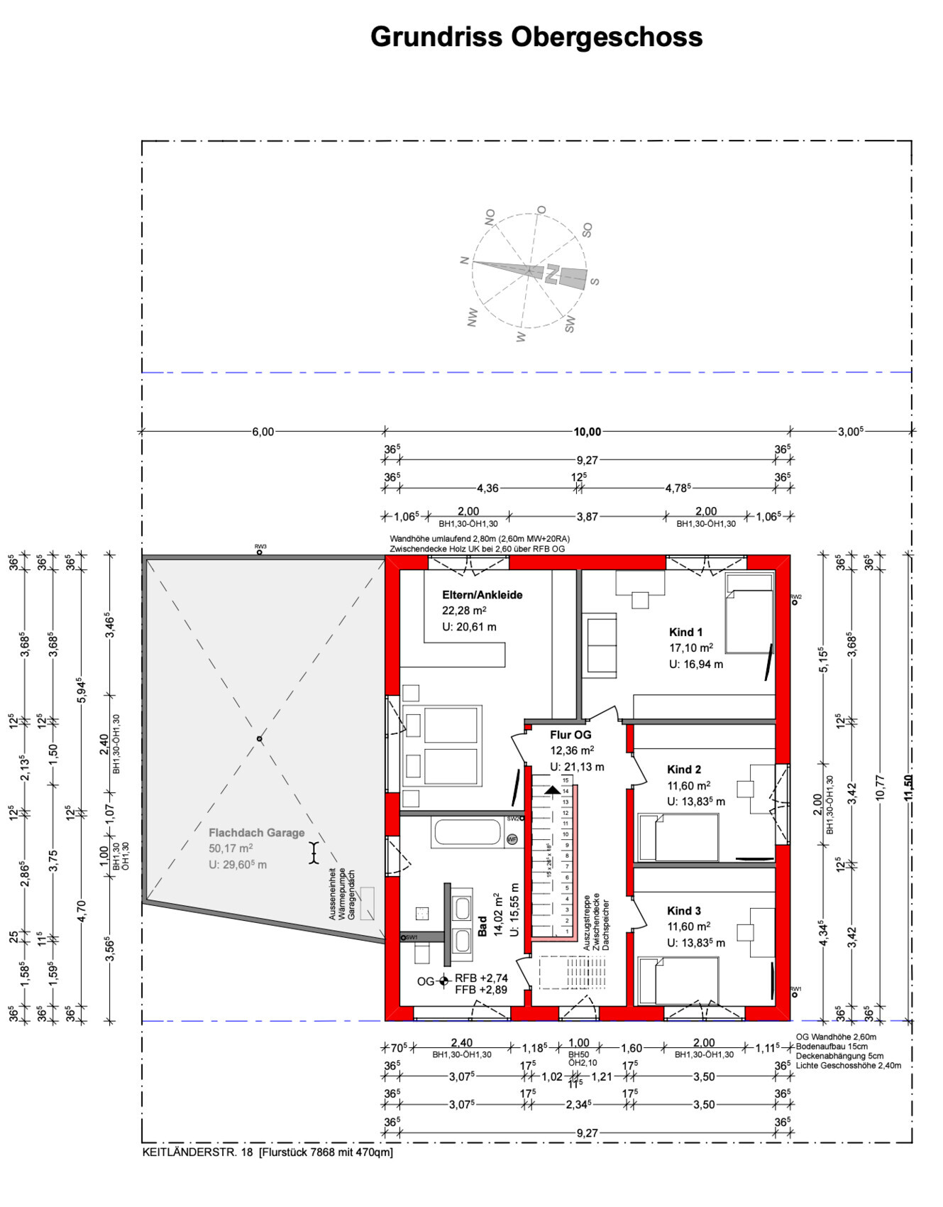

Was macht ihn in Euren Augen besonders gut oder schlecht? Entwurf ist für uns nichts besonderes. Zwar grundsätzlich alles drin, aber unserer Meinung nach nicht besonders geschickt umgesetzt. Eher ein modifizierter Standardgrundriss. Aufteilung im im OG schlecht.

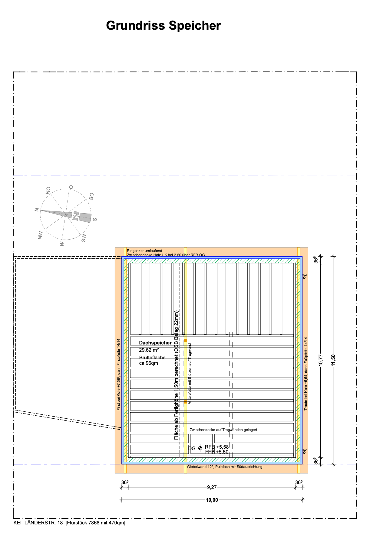

Wie bekommen wir 4 Schlafzimmer im OG unter, ohne den Grundriss aufzublähen? Ist ein Studio im Speicher vllt. eine Möglichkeit (falls überhaupt erlaubt)?

Grundriss Erdgeschoss: Garage, Küche/Essen/Wohnen, Büro/Gast, Diele, WC, Terrasse und Garten.
Grundriss Obergeschoss: Eltern/Ankleide, Kind 1–3, Bad, Flur; links Garage.
Grundriss eines Dachspeichers mit Maßen und Kompassdarstellung.
Schnitt B-B: Wohnhaus-Querschnitt mit Treppe; 3D-Ansichten von Garage und Solaranlagen.
Lageplan mit rosa Flächen, blaue Grenzlinien; grün markierter Bereich mit Koordinatenkreuz.
Das wesentliche Problem ist: Bauzeichner haben nicht Entwerfen gelernt und veredeln daher alles zur Werkplanung, unabhängig vom (und ob überhaupt) erreichten Reifegrad des Entwurfes. Vergeßt diesen Entwurf pauschal komplett und geht erst einmal zu einem entwerfenden Planer. Aber laßt den dann auch seine Arbeit machen, und schleppt nicht wieder Vorgaben einer "falschen" Richtungsvorgabe an. "Standardgrundrisse" gibt es für Dreikindfamilien eigentlich nicht, und mit viertem Kind ("Büro") noch weniger. Da kann jede Modifikation bloß eine Verschlimmbesserung werden.
Das ist "das Einfachste von der Welt", in zwei Schritten: #1 indem man das Raumprogramm entsprechend verteilt (das Büro ist ein klassischer Kandidat dafür, die letzte Wahl zu haben); #2 indem man das OG zuerst plant (siehe auch bauen-jetzt "Das Obergeschoss hat Vorrang").
Ja, das ist mir auch gleich aufgefallen
das auch.
Beides liegt an der Treppenlage!
Der Nebeneingang ist überbewertet und mit der vorliegenden Planung völlig irrelevant.
Zum einen liegt hinter Eurer „Schmutzschleuse“ die Küche mit dem Allraum, wo man erst einmal die Insel durchqueren muss, um dann durchs ganze Haus zu gehen, um dann die Jacken und Schuhe auszuplünnen. Zum anderen ist Euer Garten auf der anderen Seite.
Wie will man sich denn an den Autos vorbeischlingern?
Und dann wird da auch Euer Wäschewaschplatz sein. Also müsst Ihr Euch eventuell auch an sauberer Wäsche vorbeischlingeln.
Vorschlag: dort den Haus-Eingang hin. Dann aber so, dass hinter der Tür Stellfläche für Schränke sind.
Ja, liegt an der Treppenposition.
Man sollte sich davon befreien, dass man auf 80/90qm einen solch grundsätzlich anderen Grundriss hinbekommt als diese Standardgrundrisse. Schließlich lebt ein Hausentwurf bzw das Leben darin von den individuellen Kleinigkeiten und natürlich von seiner persönlichen Einrichtung.
Ein Raum hat nun mal rechteckig mehr Potential als verwinkelt, der Allraum nimmt nun mal die Hälfte des Geschosses ein… irgendwo will jeder Raum ein Fenster und so fort.
Ich bin ein Freund von trink-different, das muss dann aber nicht für eine 4- oder 5-köpfige Familie das Bessere sein.
Den allgemeinen Standard erkennt man am Wohnbereich, der eigentlich weniger Fläche gebrauchen kann. Statt dessen sollte der Essbereich etwas mehr Fläche haben.
Und ja: dieser Wunsch nach der geraden Treppe, die soviel nimmt und nicht gibt…
Der würde mich allerdings auch interessieren. Meist funktionieren sie, die Verbesserungen nicht.
