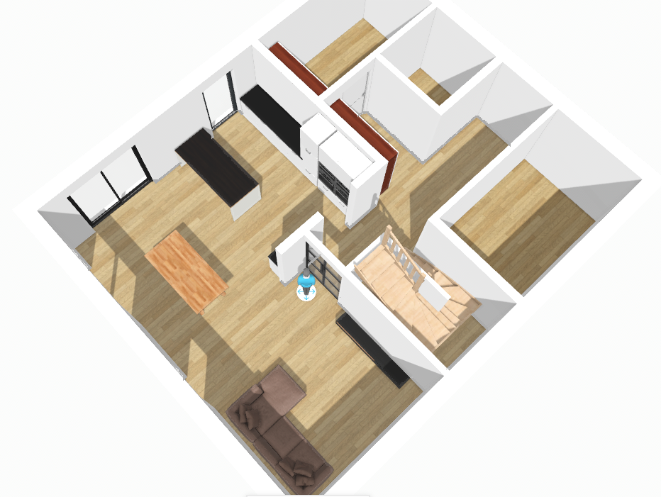

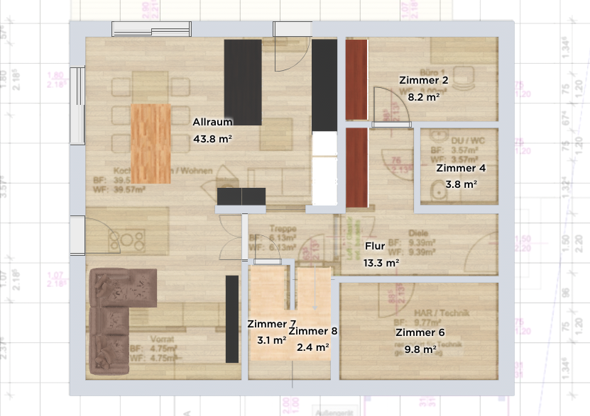

18.03.26 12:09
kronos215 schrieb:
kein Freund von freistehenden TV-Wänden. Ist der Platz ausreichend, um grünen Entwurf, die Wand der Speis/Treppe zu nutzen und das Sofa gegenüber zu stellen?
würde so aussehen, unter der Treppe nur Speis/AB, im TK auch Wäsche, Terrassentür in der Küche ist nahezu mittig (Erker)
18.03.26 14:24
Und nochmal korrigiert (nach nem Gassigang).
Dann hast Du eine schöne Sichtachse, wenn Du die Treppe runterkommst.

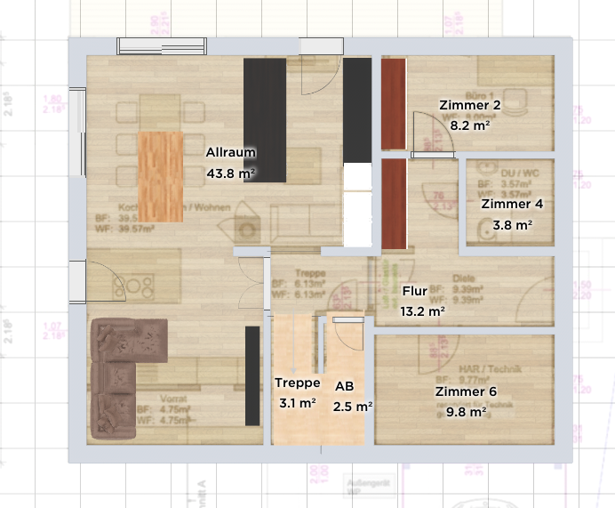

kronos215
19.03.26 13:01
Hier der neue Entwurf.
Etwas stört mich die Rückansicht. Die Gaube hat leider gezwungenermaßen das breite Fenster verloren. Sieht man hier Alternativen? Die gespiegelte Treppe wollen wir übernehmen, hat es aber nicht mehr in den Entwurf geschafft. Die Kochinsel würden wir wohl an die Außenwand Rücken und neben der Couch an der Außenwand noch ein Fenster platzieren.
Wie ist die allgemeine Kritik zum aktuellen Entwurf? Gibt es Vorteile wenn wir Wohnzimmer und Küche wieder tauschen würden? Sind uns hier unsicher was sich wohnlicher anfühlen würde… Passt der Kamin evtl doch wieder rein? Neben oder als Verlängerung an der Wand mit der Lofttür..?
Die Fenster wurden breiter und der Kniestock erhöht. Das Bauamt hat positive Signale gesendet aber erst die Voranfrage wird klären ob der etwas höhere Kniestock auch durchgeht.
19.03.26 15:21
Nein, für Schränke hast Du keine Alternativen.
.. für mich persönlich sehr gut optimiert. Kleinigkeiten fallen durch. Auch Bad hat gewonnen.
Ein Vergleich zu #77 ist für Dich oder Euch hilfreich;)
Ja.
