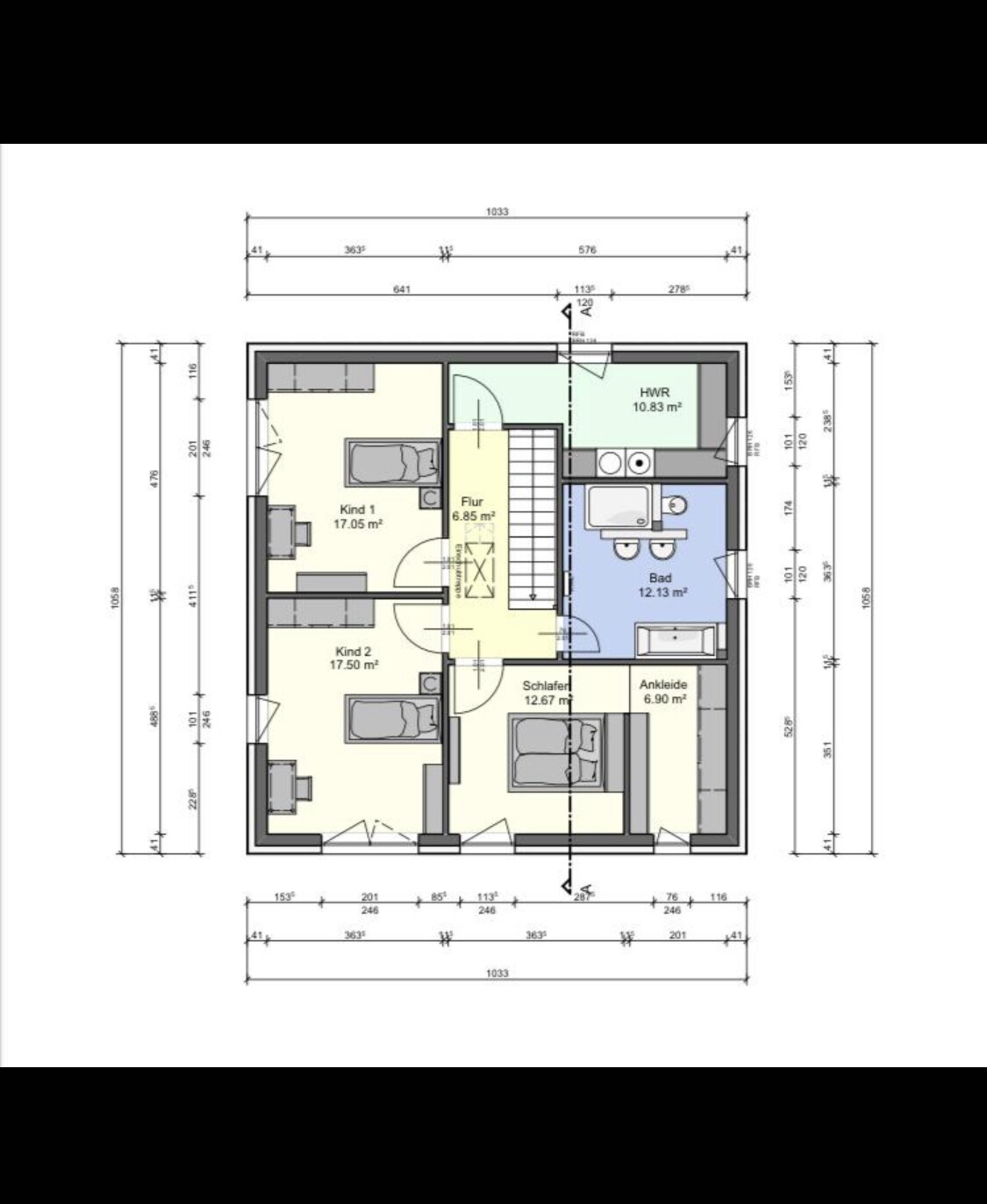

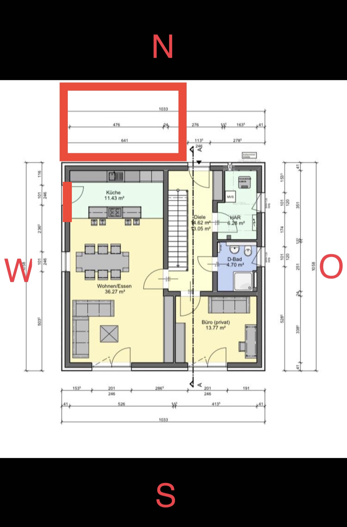

Hallo liebe Community,
zunächst, auch von mir ein großer Dank! Ihr habt in so vielen Bereichen hilfreiche Infos, die einfach Gold wert sind.
wir sind in den finalen Überlegungen und dabei wäre uns Eure Meinung sehr wichtig!
Entschuldigt, sollte ich nicht alle nötigen/wichtigen Infos zusammenhaben. Gerne einfach fragen. Ansonsten freuen wir uns auf Euer Feedback.
Details u. unsere Wünsche:
-ohne Keller
-Straßenseite liegt im Osten
-Unser Garten im Westen
-Wunsch ist es, die Kinder zur Gartenseite zu haben
-Waschmaschine, Trockner im OG
-Doppelgarage 6x6m direkt am Haus dran
-Hauseingang seitlich
-Optional war die Küche in L-Form (dann wäre aber die Küche zur Straße und Büro zum Garten)
-Und Podesttreppe! Wir haben es aber nicht geschafft eine gute Raumaufteilung im Zusammenhang mit dem Eingang seitlich zu realisieren
-Höhe EG 3m
-Höhe OG 2,8m
-Zur Küche (der rote Strich) kommt eine 3m Glasschiebeelement
Hoffe habe nichts Wichtiges vergessen. Im Voraus danke für Eurer Feedback
2D-Hausgrundriss mit Küche, Wohnen, Büro, Bad, Diele und Maßen, Nordausrichtung
Grundriss eines Obergeschosses: Flur, Schlafen, Kind 1, Kind 2, Bad, Ankleide, HWR

Nimm richtige Möbelmaße z.b Elternbett und berücksichtige Bewegungsräume z.b Tischkante - Wand/nächstes Möbelstück 80 cm Mindestabstand
Hangman
17.07.21 22:27
Die Treppe ist in beiden Etagen unterschiedlich verortet. Oder habe ich einen Knick in der Optik?

Und schon wieder eine gerade Treppe! 🙄
Der Eingangsbereich ist nicht gelungen. Die Türe trifft ja fast auch die Treppe. Dann wieder ein langer (schmaler) Flur.
Wieder mal kein Licht im OG-Flur. Zugang Wohnen/Essen/Küche. Weite Wege zur Küche.
Ankleide hinter Schlafen ist ungeschickt.
Lösbar duch Fenster im OG-Flur. Hauswirtschaftsraum-Türe versetzen. Es wird zwar dadurch oben heller, aber unten nicht besser.
Türe direkt am EIngang zur Küche möglich.
Die Treppe ist auch hier wieder mal der "Übeltäter", da zentrales Element.
Ein großes Rechteck als Allraum (W/E/K) finde ich generell nicht prickelnd.
Wäre eine (weitere) Überlegung wert.
