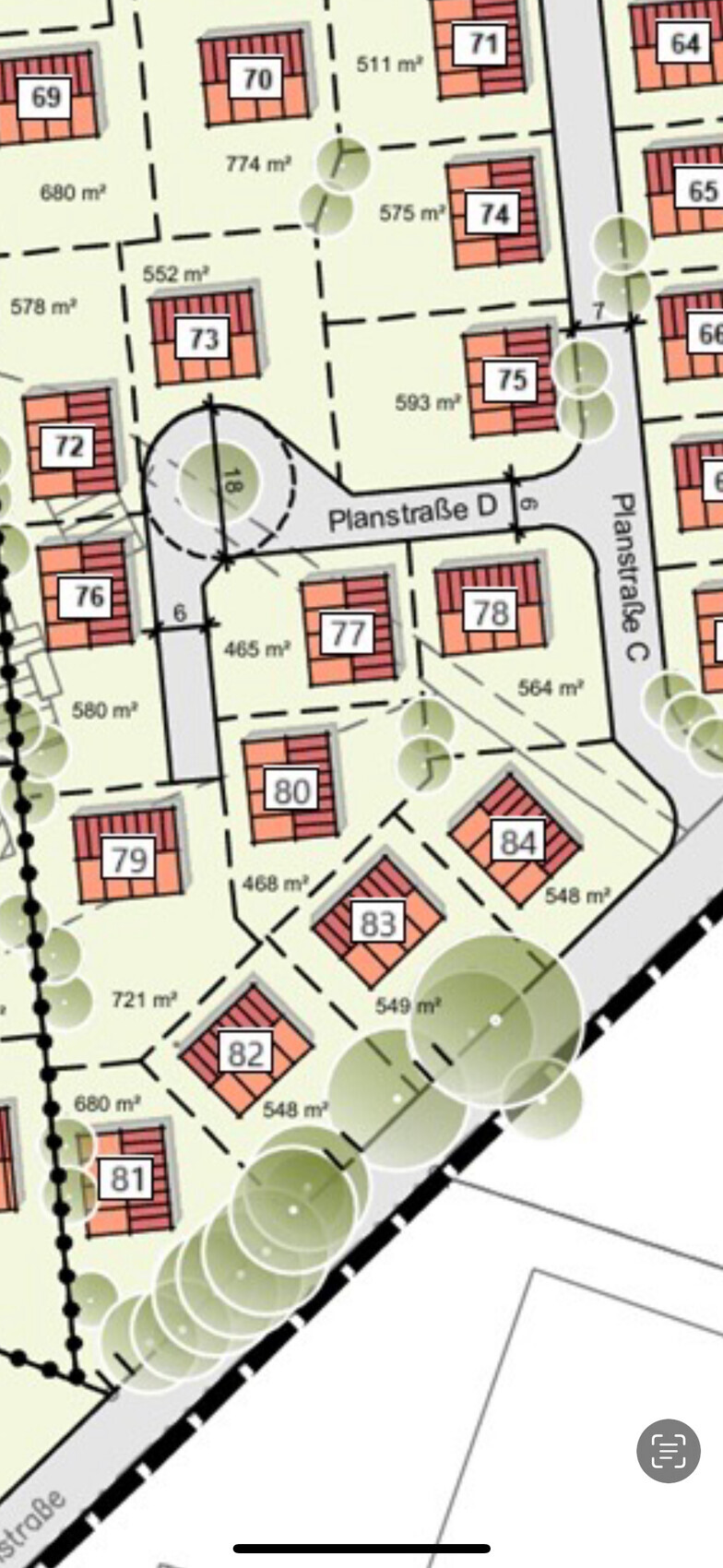

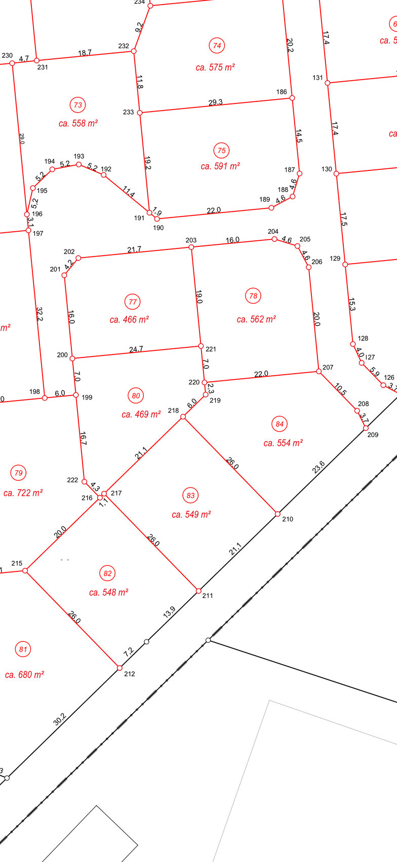

Hallo zusammen!
Ich möchte ein neues Haus bauen.
Es soll ein Einfamilienhaus (ca. 150m2) mit Doppelgarage werden.
Ich habe mich für zwei Grundstücke einschreiben lassen, wo am Dienstag über die Vergabe entschieden wird.
Favorit 1: Nummer 83
Favorit 2: Nummer 80
Da ich erst vor 6 Jahren ein Haus gebaut habe, bin ich im Sozialplan leider ganz nach unten gerutscht. Vermutlich wird mir die 83 noch vor der Nase weggeschnappt (die Vermarkterin wartet noch auf Unterlagen der Interessenten).
Aber auf Grundstück Nummer 80 sind wohl keine Interessenten bisher und meine Chance wäre ganz gut!
Nachteil Grundstück 83 wäre eine Reihe Bäume die (genau wie eingezeichnet) vor dem Haus/Hof/Garten her gehen würden… Was sich negativ für die geplante Photovoltaikanlage auswirken würde.
Dafür wäre es schön von den Abmaßen her.
Nachteil Grundstück 80 wäre der komische „Schnitt“.
Oder ließe sich trotzdem ein schönes Haus mit Doppelgarage dort bauen?
Für den Photovoltaik Ertrag wäre es vermutlich besser und in der Sackgasse hätte man seine Ruhe.
Das Grundstück wäre vom Gesamtpreis auch nochmal etwas günstiger als die 83.
Einen großen Garten benötige ich nicht.
Was sagt ihr?
Ich hänge euch mal einen Plan an.

14.04.25 13:28
Gibt es keinen Bebauungsplan?
Gibt es einen Hang?

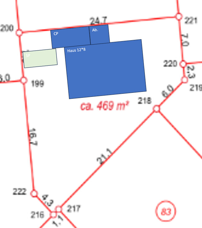

Das Grundstück # 80 geht schon zu bebauen.
Grundriss eines Grundstücks: rote Parzellenlinien, blaue Gebäudeflächen (Haus 12*8, CP) und grüne SP.
14.04.25 19:41
auf jeden Fall!
Buddy90 schrieb:
mit Doppelgarage
und das geht mit anderer Hausform auch.

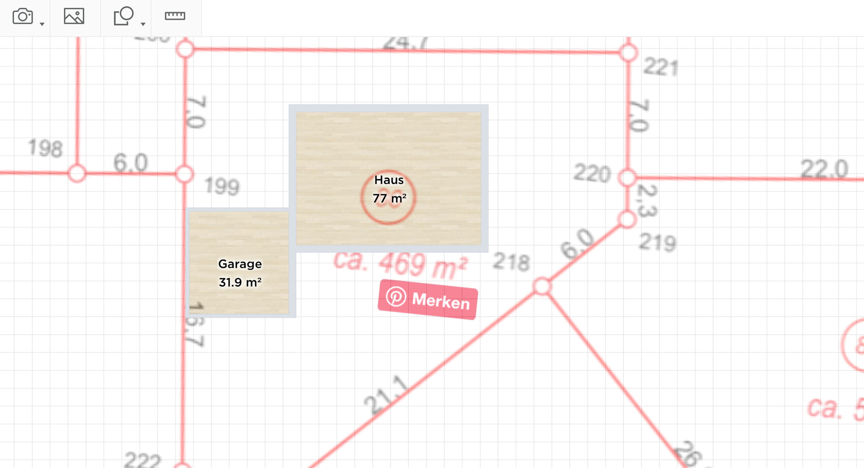

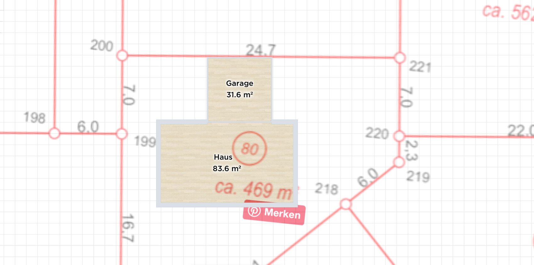

14.04.25 19:51
Mit Doppelgarage geht es so oder so:
Grundriss eines Hauses mit Garage; Haus 83,6 m², Garage 31,6 m².
Grundriss: Haus 77 m² und Garage 31.9 m² auf rotem Liniennetz, ca. 469 m² Gesamtfläche
Buddy90
14.04.25 21:07
Danke für eure Ideen!
Die Grundstücke sind quasi topfeben.
Der Bebauungsplan lautet Dachneigung 20-40° und 3m Grenzabstand. Garage Grenzbebauung ist erlaubt. Geschossflächenzahl 0,5 / Geschossflächenzahl 0,5.
Ich hätte gerne eine 7m Breite und 8-9m lange Garage.
Das Haus soll möglichst 2 Vollgeschosse haben und ein Satteldach wegen Photovoltaik.
