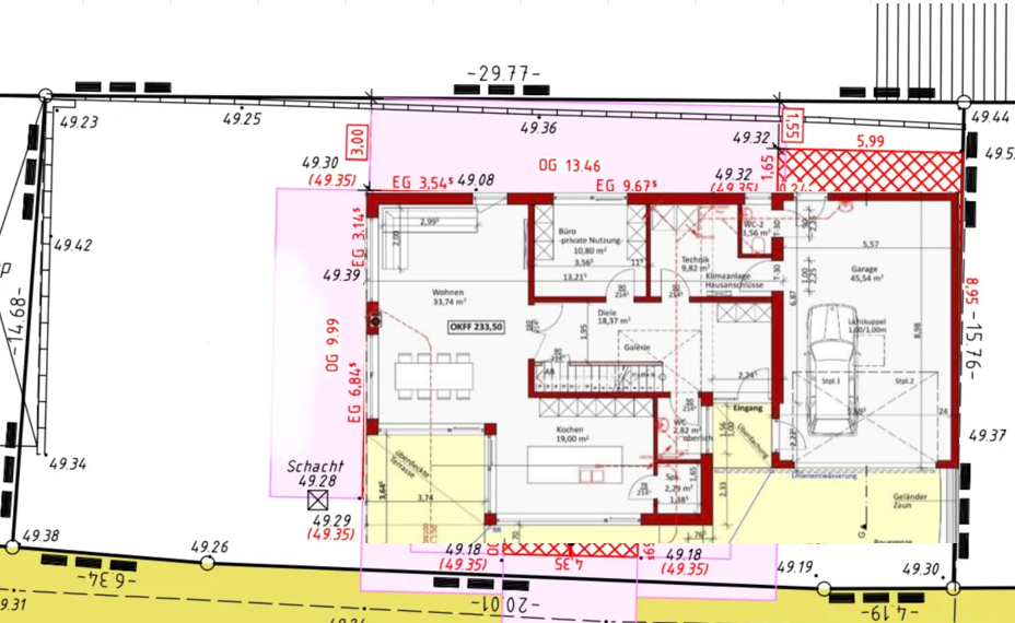

Die Garage möchten wir nur ungern verbreitern, da das auf Kosten des eh schon kleinen Gartens gehen würde.
Du wirst später an mich denken. Der m hilft aben auch den Eingang Richtung Mitte vom Haus zu bringen. Brauchst Du wirklich nur einen Stellplatz? Ich habe ja schon gefragt was die Gemeinde fordert.
Da mein Vorschlag etwas kürzer ist macht das am Ende 0,5 m Garten aus. Das merkt kein Mensch. Ausserdem gewinnst Du ja Garten im Süden.

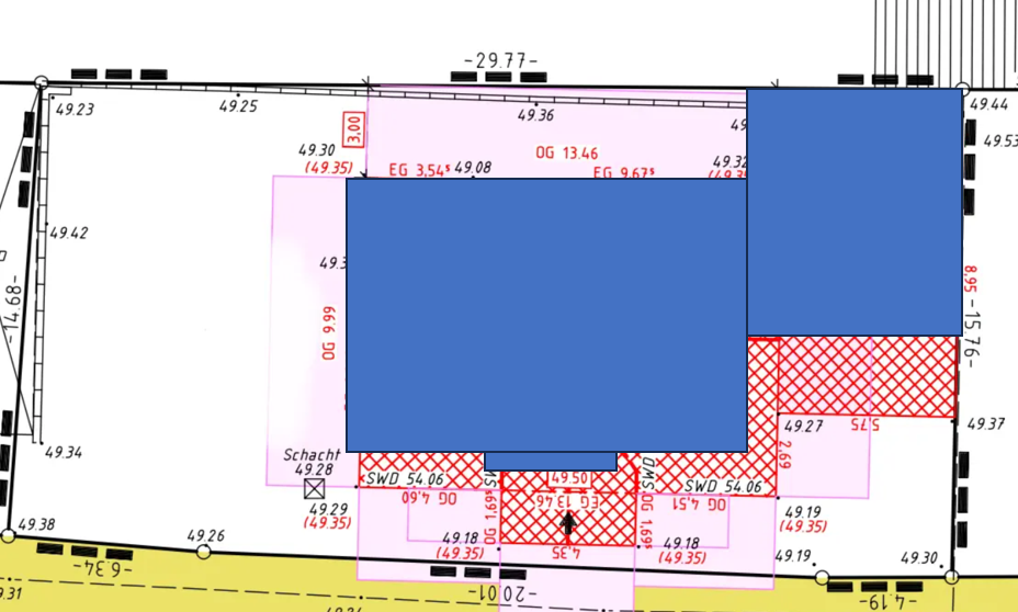

Ich habe meinen Entwurf korrigiert. Ich hatte vorhin nur den Text angepasst. Nun auch das Haus.
Baugrundriss: Mehrere Rechtecke blau, rote Schraffur, Umrisslinien, Maßzahlen.
Die 1,55 hinten bieten Platz für einen schmalen Durchgang,
Wohin soll der Durchgang führen? Du verschweigst uns was...

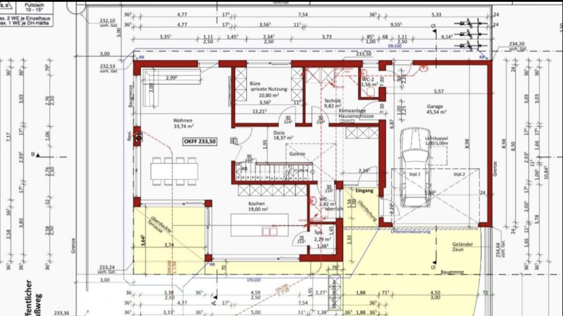

Die Variante mit dem Eingangsbereich im Osten ist super und werden wir so umsetzen, auch wenn uns das den aktuellen Grundriss komplett zerschießt. Tatsächlich haben wir bereits grünes Licht für die Abstandsflächen bekommen und würden dahingehend nur den dritten Giebel etwas verkürzen.
Etwas Licht ins Dunkle zu bringen, was ich in #10 moniert habe, wäre höflich.
Ich bin auch die Fraktion: lieber hinten drei Meter abgeben, als vorn auf drei Meter verzichten. Vorne merkt man es , hinten nicht.

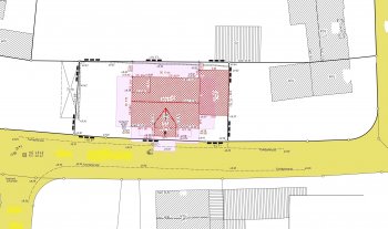

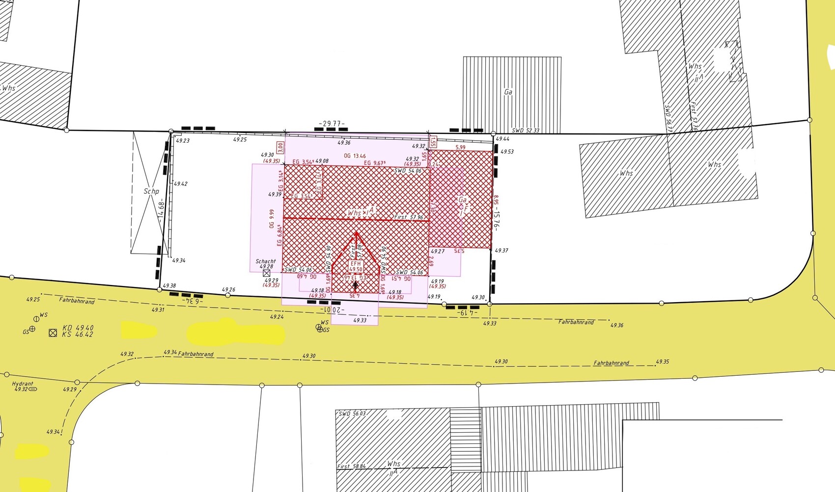

Ich hänge nochmal eine vergrößerte Ansicht des Lageplans an....
Lageplan eines Bauareals: gelber Straßenbereich, rote schraffierte Fläche, umliegende Gebäude.
hanghaus2023
Dann bist doch wieder so dicht an der Strasse.
Grundriss Einfamilienhaus mit EG/OG, Wohnzimmer, Küche, Treppenhaus und Garage.
Ich bin nicht sicher ob Du nicht auch die üblichen 5 m vor der Garage einhalten musst.
