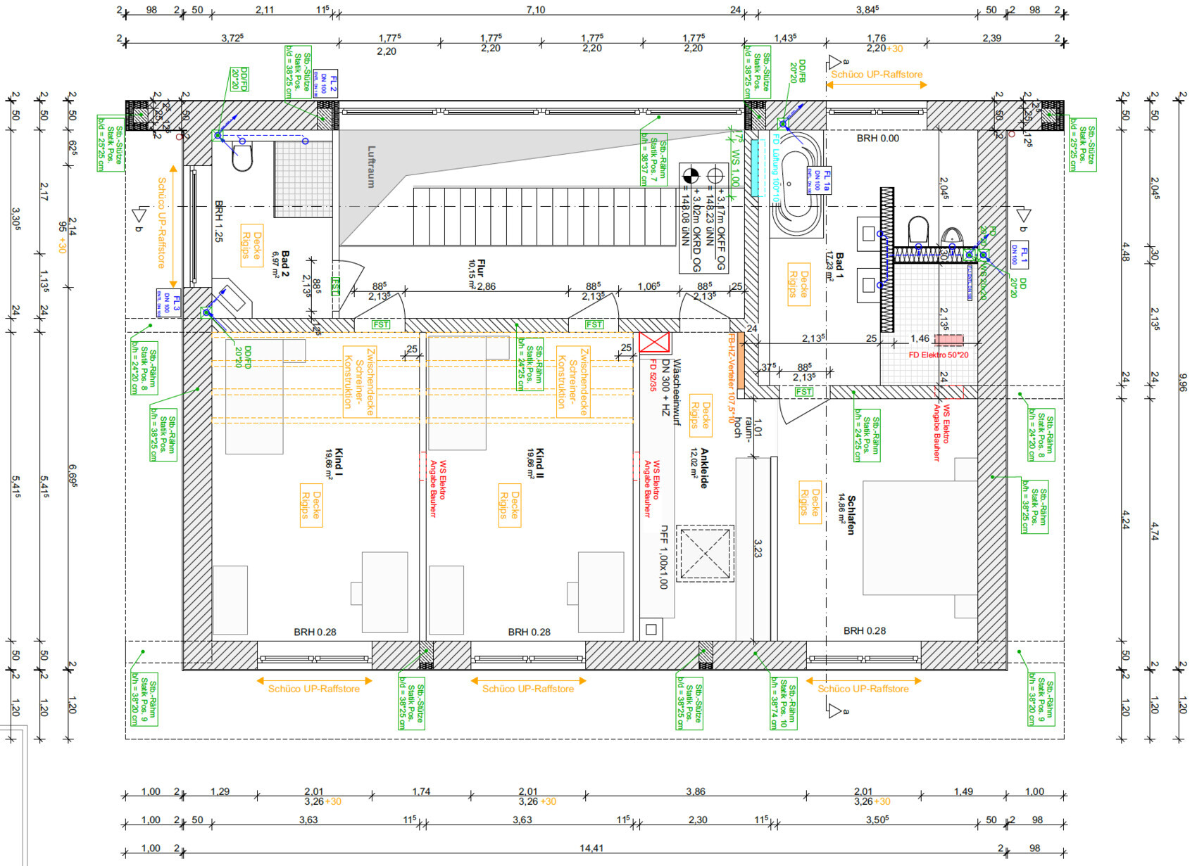

Hallo

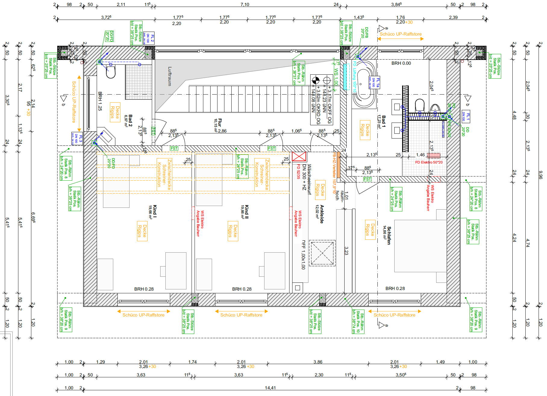

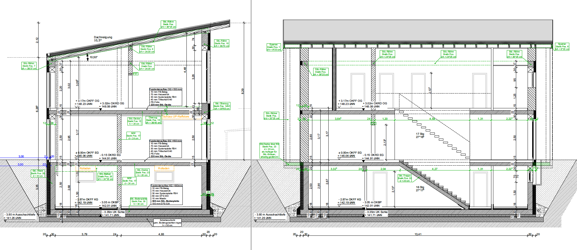

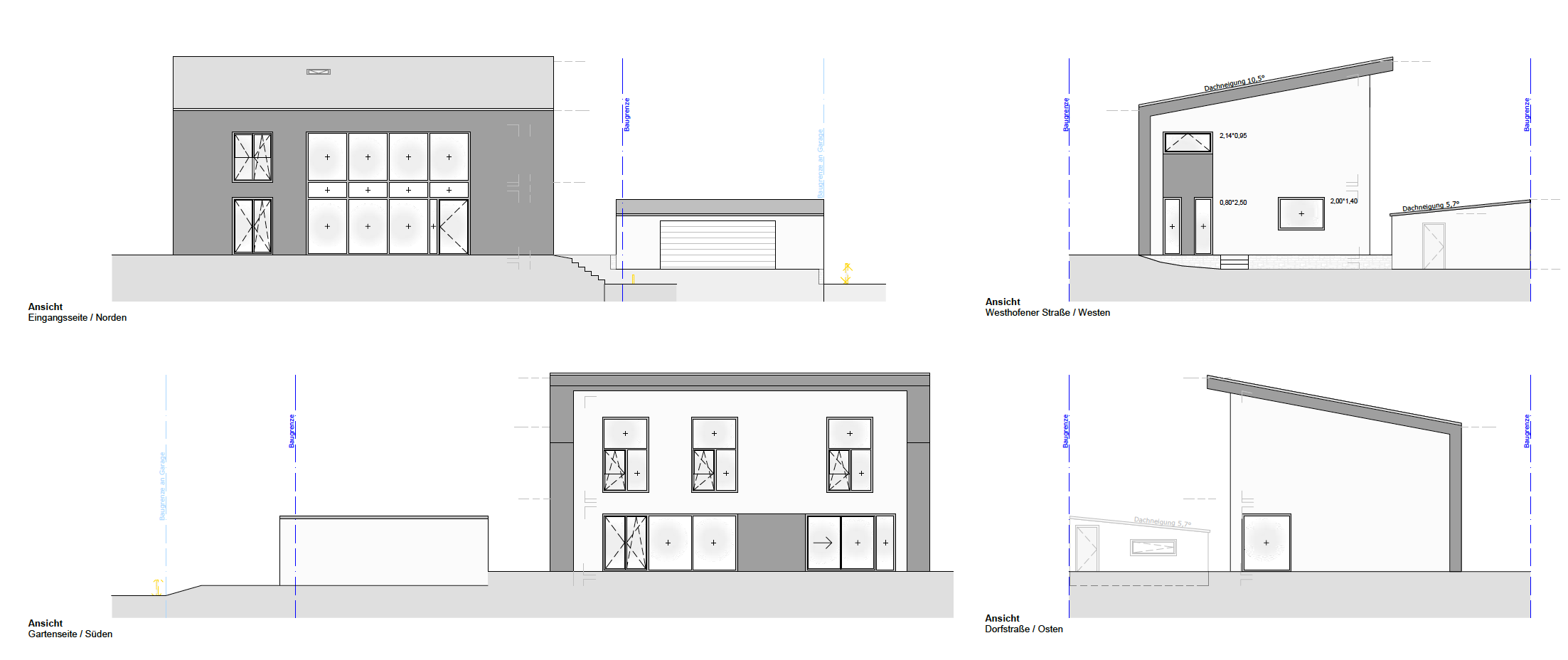

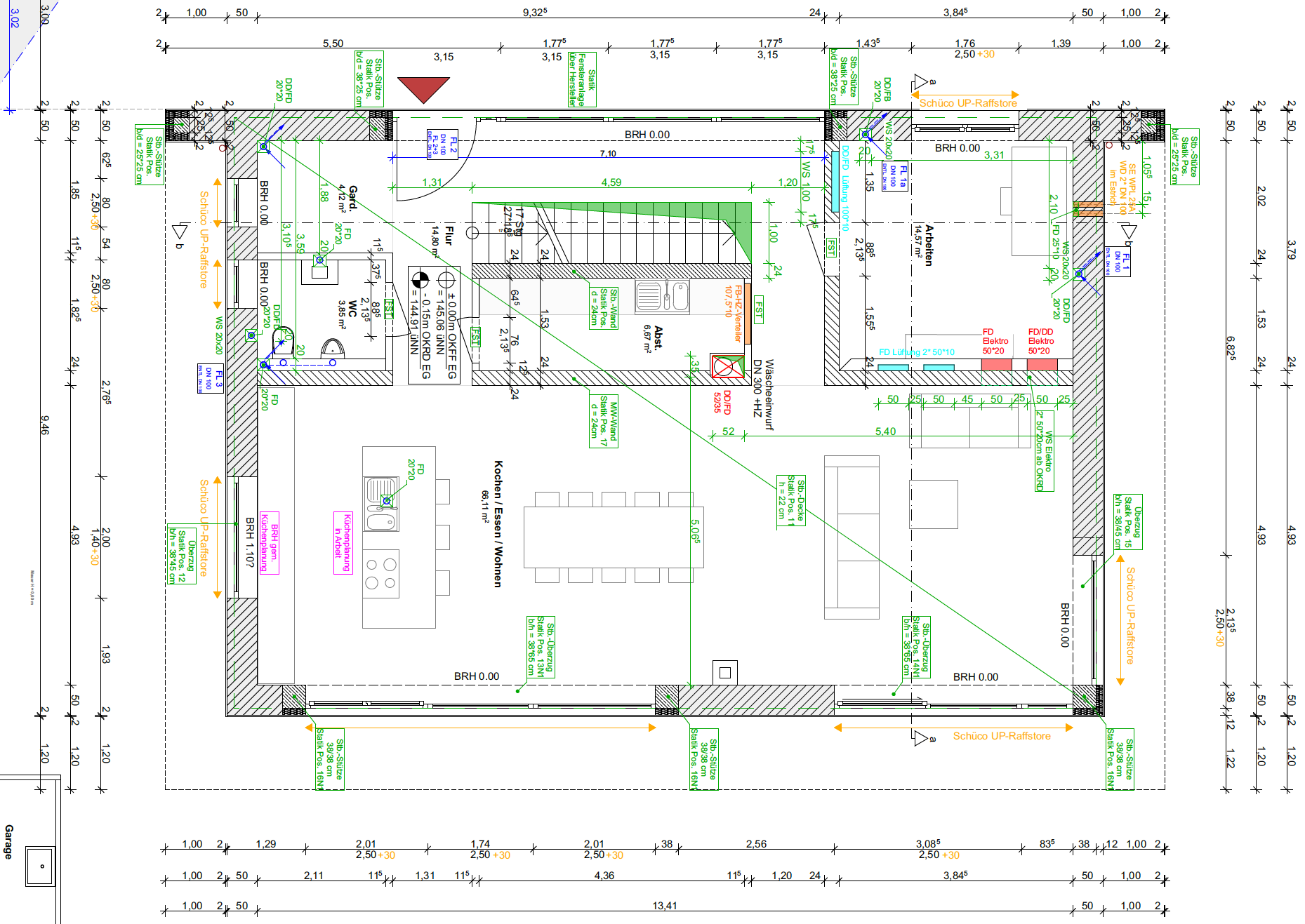

Wir sind in der Planungsphase unseres Hauses die ersten entwürfe sind da diese würde ich gerne mit euch Teilen vielleicht habt Ihr noch Ideen und Anregungen.
Danke in voraus
Zweigeschossiges Haus mit schrägem Dach; West- und Ostansicht mit Fenstern.
Zweistöckiges Haus mit Flachdach; Vorderseite und Gartenseite mit vielen Fenstern (Norden/Süden).
Grundriss OG: zwei Kinderzimmer, Schlafen, Ankleide, Bad, Flur, Luftraum, Übersicht.
Grundriss EG: Kochen/Essen/Wohnen mit Esstisch und Sofa; Arbeitszimmer; Flur; Abstellraum; Dusch-WC.

Bitte den Fragebogen ausfüllen

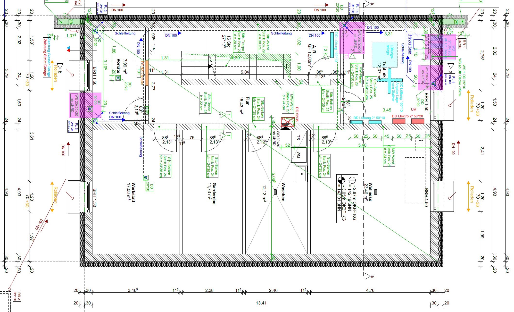

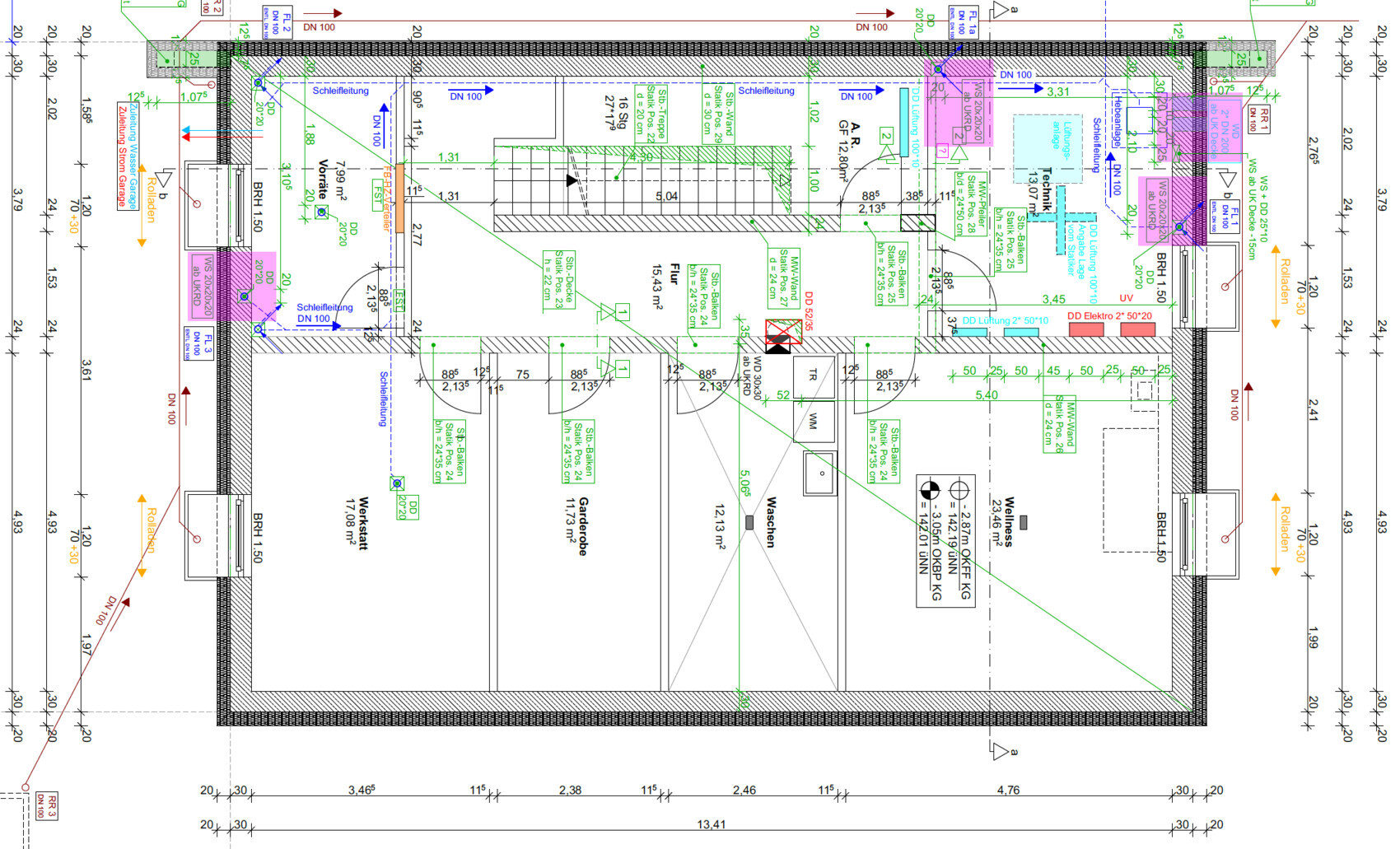

Wo ist der Grundriss des Kellers? Oder wo soll sonst der Hauswirtschaftsraum hin. Stellplatz für so Dinge die man nicht jeden Tag braucht sehe ich auf den zwei Ebenen auch nicht.

Größe des Grundstücks--670qm
Hang-- Nein
Grundflächenzahl--?
Geschossflächenzahl--?
Anzahl Stellplatz 3
Geschossigkeit--2
Dachform--Pultdach
Keller, Geschosse 2
Anzahl der Personen, Alter 4 3 J. 10J. 33J. 40J.
Raumbedarf im EG, OG
Büro: Familiennutzung mit Arbeitszimmer EG
Schlafgäste pro Jahr ich manchmal auf der Couch
offene Architektur
offene Küche, Kochinsel
Anzahl Essplätze 8
Kamin
Garage 2
Nutzgarten, Treibhaus
Von wem stammt die Planung:
-Architekt
-Do-it-Yourself
Preisschätzung lt Architekt/Planer: 500000
Persönliches Preislimit fürs Haus, inkl Ausstattung:600000
favorisierte Heiztechnik:Luftwärmepumpe
Keller ist noch nicht Richtig geplant
Grundriss des Erdgeschosses mit Treppe, Innenwänden und Maßangaben in einem schwarzen Rahmen.
Keller kommt leider noch kein richtiger Plan.
Stellplatz auf der zweiten Ebene habe ich noch nicht drüber nachgedacht aber keine schlechte Idee aber ob man das nicht besser im Keller aufgehoben ist ?

Was mir einfällt wenn ich das Schlafzimmer so ansehe : steht ihr gemeinsam morgens auf oder wieso stört man den anderen wenn man aufstehen und sich anziehen will ?
Wo
Soll der TV hin im Wohnzimmer?
Garderobe mit Kindern zu klein .
