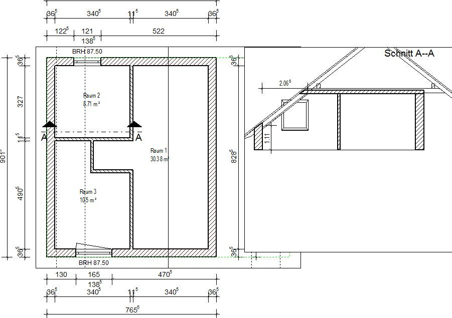

kklk18 schrieb:
Es tut mir Leid, aber ich habe noch nicht so viele Häuser geplant. Entsprechend bin ich auch in dem Programm ungeübt.
Das Entscheidende ist nicht, dass du in dem Programm ungeübt bist, sondern entscheidend ist, dass du keine Vorstellung von Kniestock, Dachschräge, Giebel etc. hast.

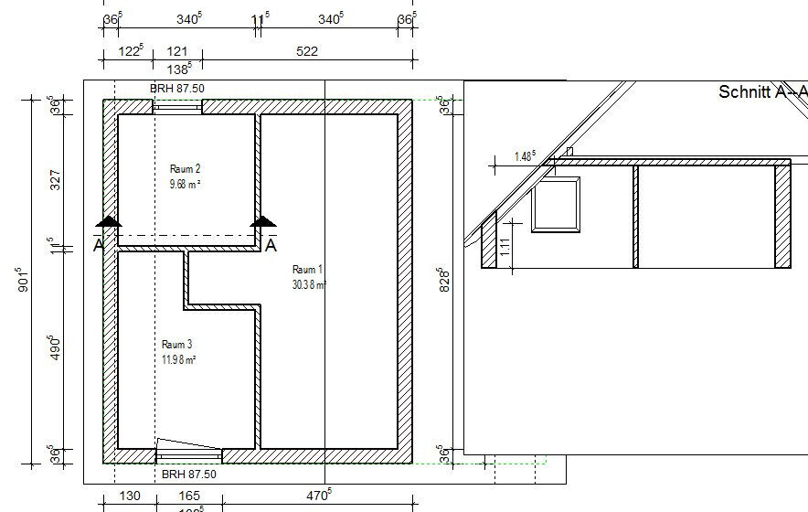

Hier mal kurz skizziert, Elternschlafzimmer und Bad aus deinem OG .. ca. Werte, entscheidend hier die Fensterpositionen.
Dach 45° und tatsächlich innen 111 cm Kniestock
Grundriss eines Gebäudeteils mit drei Räumen (1–3), Außenwand und Schnitt A-A.
Dach 38° und hier ca. 90 cm Kniestock (hatte leider nicht auf identische Kniestockhöhe geachtet)
Architektenplan: Grundriss eines Hauses mit drei Räumen (Raum 1–3) und Schnitt A-A.
Du siehst, in beiden Fällen muss das Fenster weiter nach rechts wandern, denn, wenn dort Rollladen etc. mit hin sollen, kann das Fenster erst da starten, wo volle Geschosshöhe erreicht wird.
Du siehst auch die beiden gestrichelten Linien im Dach, die erste zeigt immer 1-m-Position an .. die passt und liegt im Mauerwerk, die zweite Linie zeigt an, ab wo 2 m Raumhöhe erreicht werden.
Ich habe zwar in der Skizze das Gebäude nicht so breit wie dein Beispiel, aber das Dach habe ich dann so breit gezogen, damit die Daten in etwa hinkommen.
23.09.18 07:17
... Kerstins Zeichnungen zeigen Dir auch, dass die Ecke im Bad nur als Staubfänger dienen kann. Toilette oder Dusche ist da nicht machbar.
