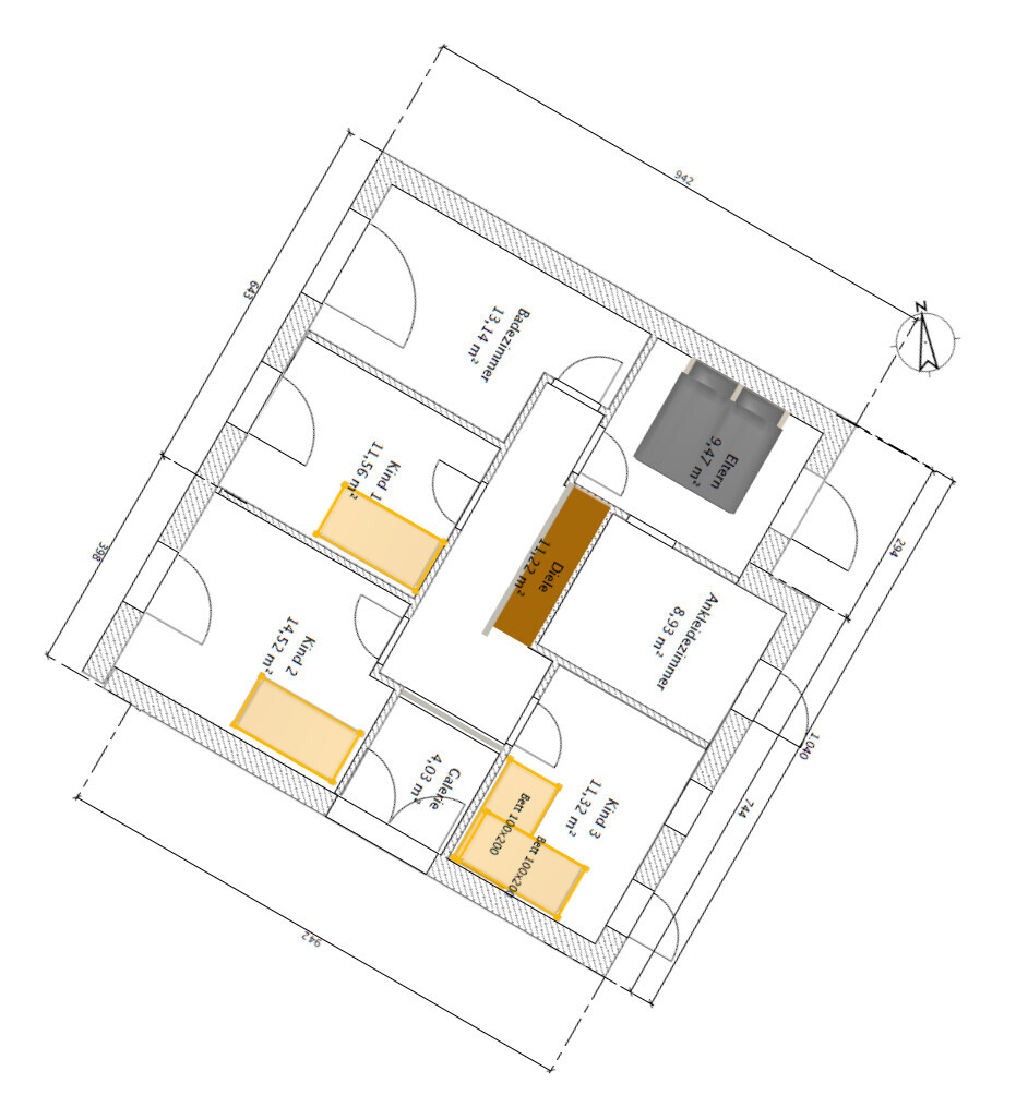

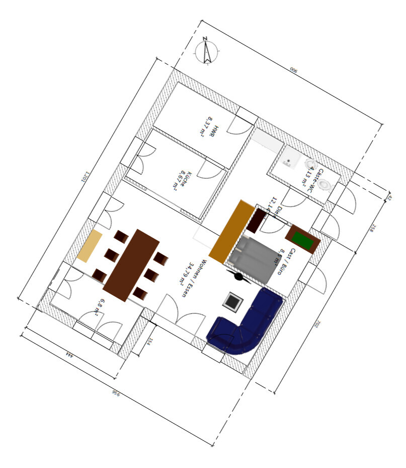

@kklk18 ... kannst du nicht im ersten Beitrag mal noch einen Lageplan mit hochladen?

kklk18 schrieb:
Wir versuchen es jetzt noch mal ohne Erker und schneiden im EG etwas raus, um so die Außenmaße für die Geschossflächenzahl zu verkleinern.
Im EG Fläche rauszukürzen ist zweischneidig: wegen der Vollgeschossvermeidung im OG (DG).

kbt0922.09.18 14:30
kommt ihr da von der Straße quasi rechts der Grundstücke zu eurem Haus:
Ist der Plan genordet?
Dann würde das Haus doch so liegen?
Grundriss eines Apartments mit Wohnzimmer, Essbereich, Küche, zwei Schlafzimmern und Bad.
Grundriss eines Hauses mit mehreren Zimmern, Türen und orange markierten Möbeln.
Da passen doch dann aber Fenster und Galerie etc. gar nicht .
