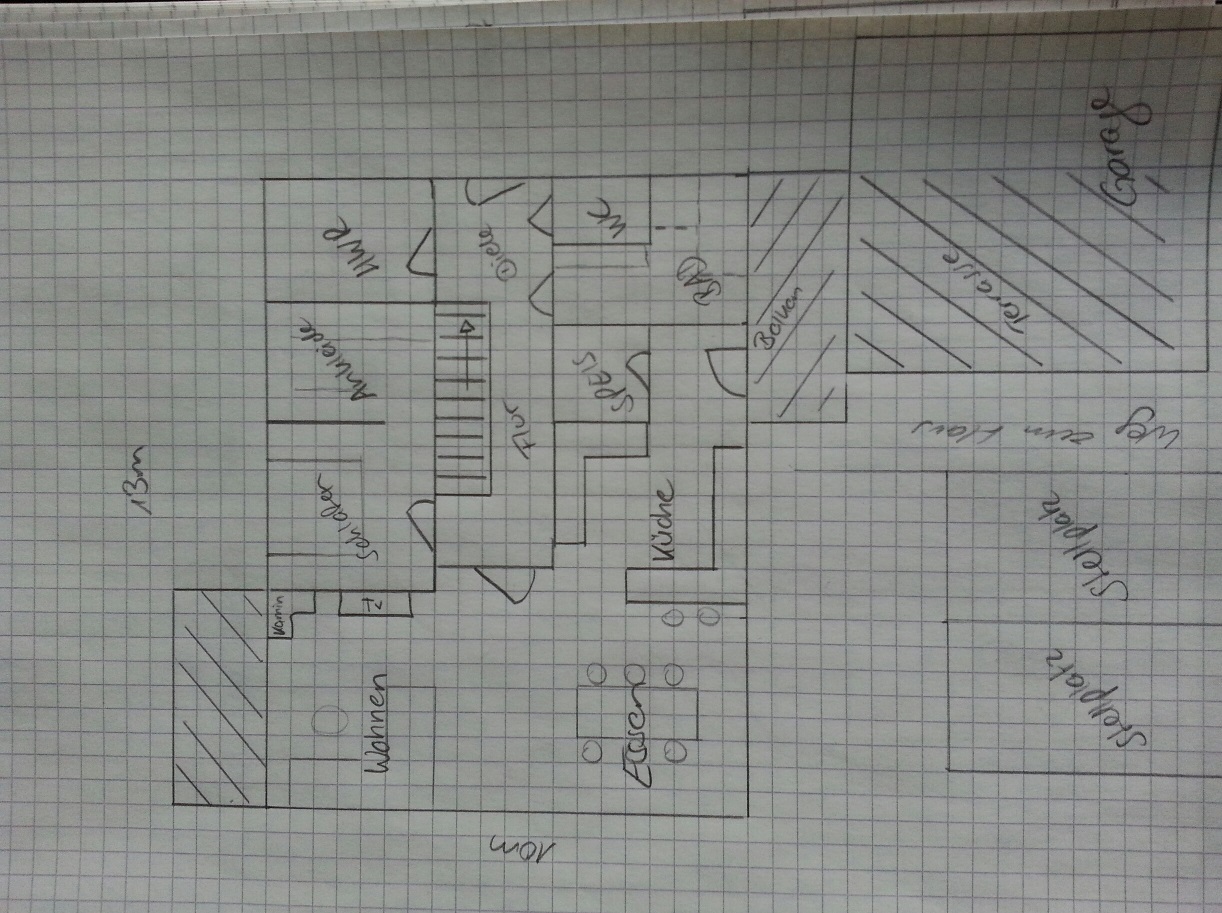

vielen Dank noch mal für euren Input. Wir haben uns jetzt mal selbst drangesetzt und etwas gezeichnet. Klar, ohne Wandstärken, das macht in den kleinen Räumen noch mal gut was aus. Aber eher so vom Gefühl (Türen, Fenster - alles noch nicht durchdacht)

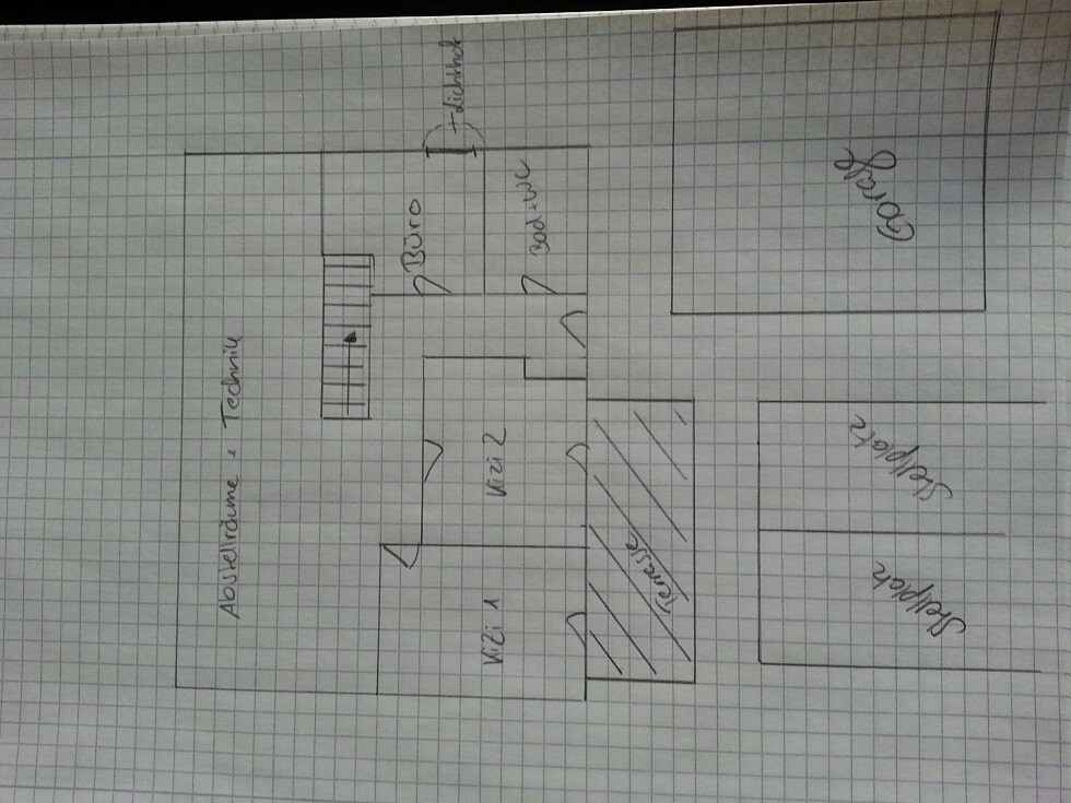

Im UG haben wir uns von milkie inspirieren lassen, und finden die Lösung schon mal Welten besser als die vom Architekten.
Mal ein paar Gedanken zu unseren Plänen:
Ich bin noch ein bisschen skeptisch, was die "Ecke" in der Küche und im Bad angeht - ob das ungeschickt ist, oder evtl. sogar schick, individuell und einrichtungsmäßig garnichts behindert. Aber um das zu diskutieren, sind wir ja hier
- Wichtig ist uns, dass all die Räume im EG sind, die wir dort eingezeichnet haben (auch der Hauswirtschaftsraum).
- Außerdem hätten wir die Garage lieber auf der Ostseite, damit Nachmittags&Abends von Westen noch Sonne an die Kinderzimmer kommt. Um die Garage als Dachterrasse nutzen zu können, würden wir an die Küche einen Balkon als Übergang machen.
- Die Garage wird in unserem Entwurf ca. 2 m vor das Haus gesetzt, um einen Durchgang zum Haupteingang zu ermöglichen. Eine Türe soll noch in die Garage eingefügt werden.
- Die kleine Terrasse vom Wohnzimmer in den Norden - um den Garten hinter dem Haus noch etwas mit einzubeziehen.
- Um das ganze möglichst weit nach vorn zu ziehen, würden wir die Stellplätze neben statt vor die Garage setzen.
- Unten sollte das Bad auch etwas Tageslicht bekommen, deshalb Südosten
- Das Büro kann ruhig auf die Seite, sofern es möglich ist, einen Lichthof zu schaffen bzw. irgendwie etwas abzugraben, für Tageslicht.
- Es wäre schön, wenn wir auch unten das WC noch abgetrennt vom Bad hinbekämen
Was für meinen Geschmack überhaupt nicht geht, ist die Lage Schlafzimmer zu Bad im EG ... immer durch den an der Haustür vorbei, wenn du morgens ins Bad willst. Da macht es mehr Sinn, Speis und Hauswirtschaftsraum zusammenzulegen und das Bad mit auf die Schlafzimmerseite zu bringen.
Und, ob das mit Terrasse auf Garage, Überbauung dort und Balkon vor der Küche so gehen kann, kann man leider gar nicht beurteilen. Wenn die Garage an der Grenze steht, wird es da wohl jede Menge Einschränkungen geben.
