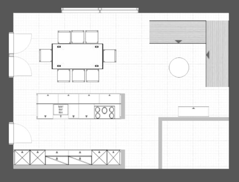

evelinoz
18.07.22 10:53

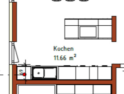

zumindest so würde "Küche" nicht funktionieren, die Abläufe passen nicht.
Grundriss: Küchenbereich mit Unterschränken, Kochen 11,66 m2.
ich würde definitiv die Wand an der Insel belassen. Es gibt nichts Schlimmeres, als von der Couch jeden Tag auf das Küchenchaos schauen zu müssen.
So würde es gut klappen
Offener Grundriss: Küche mit Insel, Spüle und Kochfeld, Esstisch für 6 Stühle, Türen.
