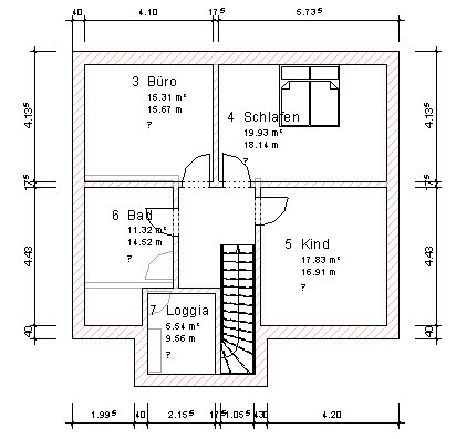

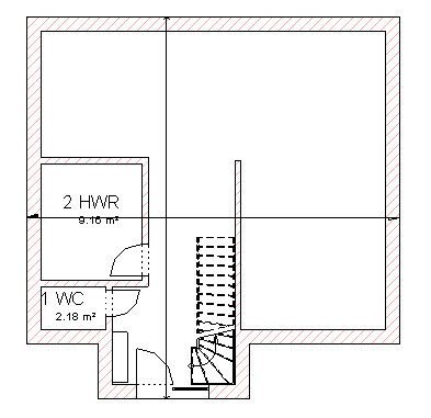

schmeiß doch den Kamin da raus... Tausch WC und Hauswirtschaftsraum wieder. Mach die Loggia halb zu groß und zieh die Treppe weiter vor. den Zugang zu Schlafzimmer und Büro. Ich mal das mal eben, wie ich das meine...

Treppe auf die andere Seite - klar, dann wäre der Zugang zum Bad und Büro problemfrei, Treppenproblem gelöst, nur ins Kinderzimmer kommt man nicht mehr

20.04.15 23:31
2D-Grundrissplan mit WC, HWR, Treppen und Eingangsbereich
Grundriss des Obergeschosses mit Buero, Schlafen, Kind, Bad, Loggia und Treppe.
so als Idee zur Lockerung.. keine Ahnung wo wie wann der Kamin da nun rein passt.

@BeHaElJa ... So sollte auf jeden Fall die Treppe funktionieren, denn auch im zweiten Versuch vom TE mit Weglassen der Loggia funktioniert die Treppe nicht.

Da muss ich widersprechen. Der Entwurf ohne Loggia wurde so gebaut - hab mir das extra noch mal angeschaut. 3m lange und 1,4m breite L-Treppe...

Im Hühnerstall gibt es auch Treppen... was ich sagen will: mach die Treppe nicht zu steil grad wenn du noch so frei planst ist das unnötig. Gefallen tut mir hier kein Entwurf (auch meiner nicht). Deine funktionieren nicht mal... 70 cm Flur zum Wohnzimmer, unter 1 m für 88,5 Türen etc.pp.
Wieso lässt du dir nicht mal von einem Hausanbieter was malen... die sind oft auch nicht so dolle aber vielleicht hast du Glück. Alternativ nimm Geld in die Hand und beauftrage nen Planer.
