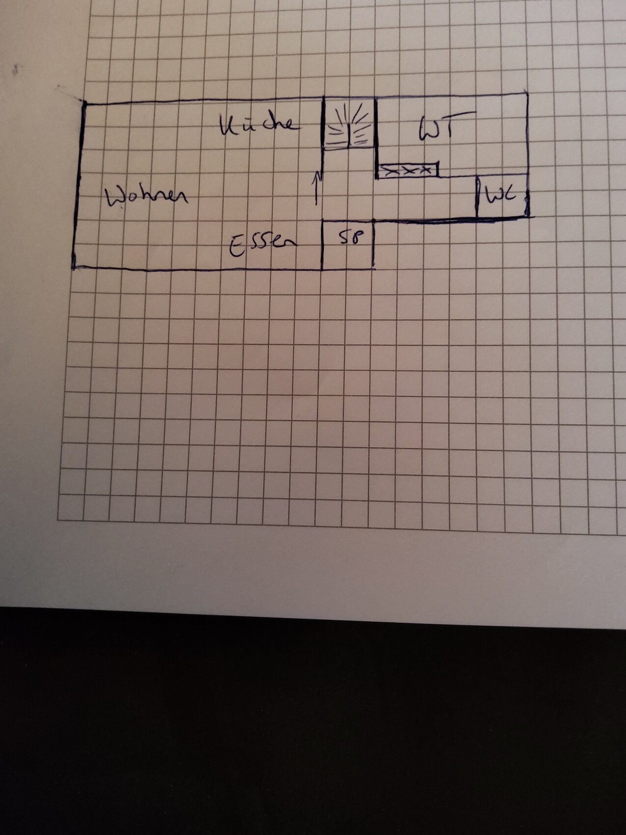

18.08.20 06:52
SimKu schrieb:
Sollen alle Kinderzimmer von Beginn an eine zweite Ebene bekommen? Und deshalb die Treppe? Welche Höhe wird diese 2. Ebene haben?
Es werden sofort Emporen eingezogen. Die mittlere Giebelhöhe ist circa 2,30m.
Und welche Raum-/Geschosshöhe hat nun das Erdgeschoss?
Und, am besten die Antworten nicht in die Zitate schreiben, sondern, passenden Text zitieren und dann außerhalb der Zitatmarken deine Antwort schreiben. Dann erkennt man sie auch besser.

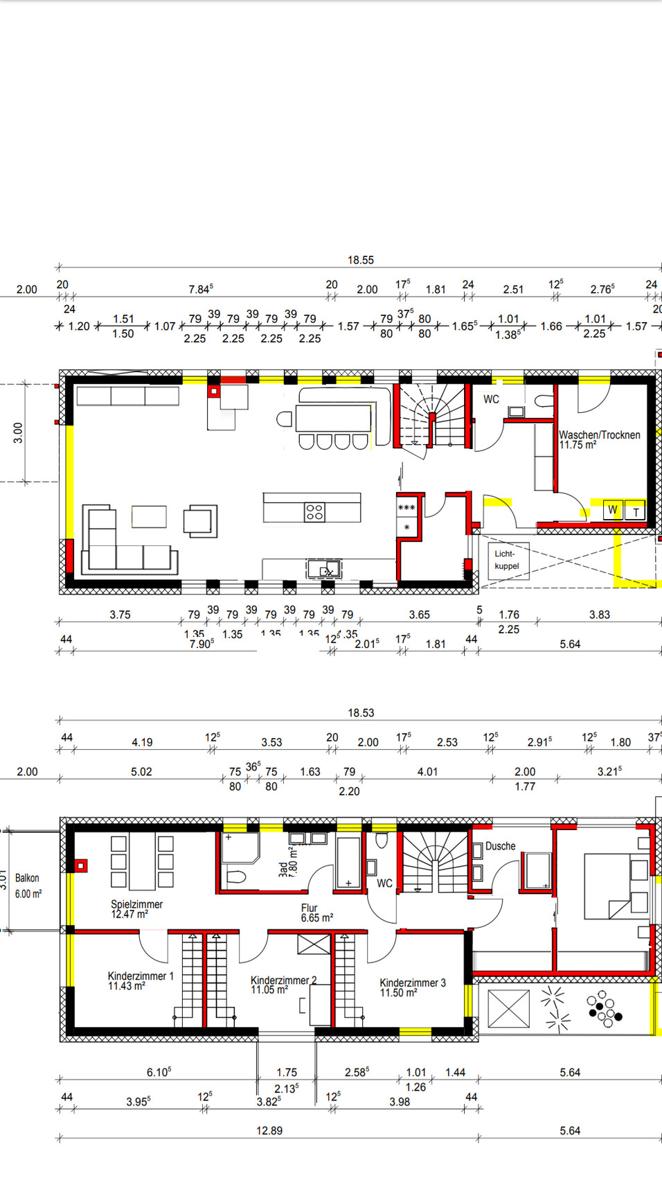

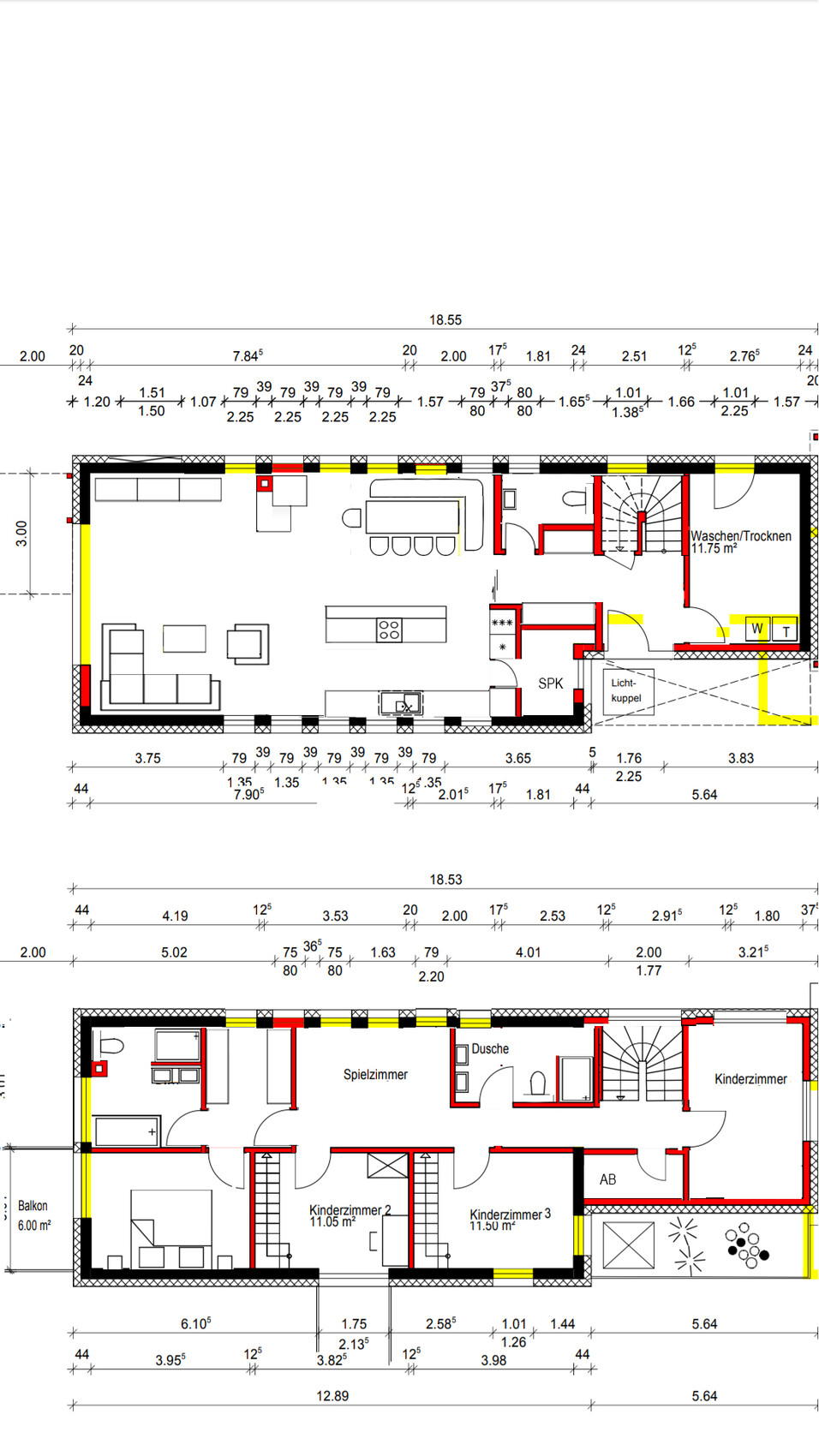

18.08.20 12:31
SimKu schrieb:
Wie würdest du den elternbereich den besser gestalten?
Danke fürs Feedback
Habe meine Anregungen mal in 2 verschiedene Zeichnungen umgesetzt. Vorteil des Elternteils ist jeweils, dass das Schlafzimmer kein ungemütliches Durchgangszimmer mehr ist. In Variante 1 bleibt aber kein Platz mehr für ein großes Bad, daher WC hier extra. Kann eine Kröte oder auch ein Vorteil sein bei den 3 Kids. Wichtiger als der Elterntrakt war mir aber das große Wohn-Ess-Kochzimmer. Treppe daher in beiden Varianten versetzt. Kamin auch vesetzt, so hättest du von Esstisch UND Sofa einen schönen Blick darauf. Zwischen Küche und Sofas könnte man auch noch einen Raumteiler oder eine halbhohe Wand setzen.
Vielleicht konnte ich dir damit ja ein paar Anregungen für eine Anpassung liefern
Zweigeschossiger detaillierter Grundriss eines Wohnhauses mit Räumen, Treppen und Sanitärbereichen.
Grundriss eines zwei Stockwerke Hauses: EG offene Küche, Wohnzimmer; OG Spielzimmer, Kinderzimmer.
SimKu
18.08.20 21:19
Wow, vielen Dank. Das EG ist so viel effektiver genutzt und wirkt deutlich luftiger.
Die Lösung mit dem Bad hinter unserem Schlafzimmer finde ich gar nicht so wirklich schlimm da die Kinder ja ihr eigenes Bad haben und im Ernstfall nur mein Mann und ich dort hinein gehen. Die Planung fand ich bis auf die Treppensituation eigentlich ganz gut. Ich denke, wir werden uns von der Ankleide schweren Herzens verabschieden zugunsten des Wohnraumes. Aber nochmals danke für die super Anregungen!
