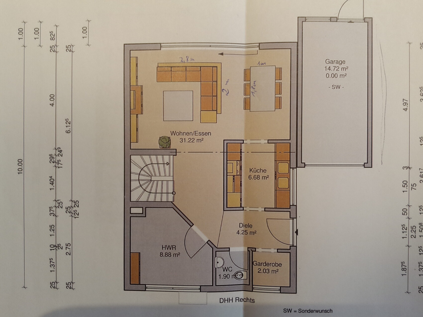

Wir haben momentan eine offene Treppe und unser Kind beschwert sich immer, daß wir zu laut sind. Daher der Versuch das WZ und die Treppe zu trennen.
Im Bad können wir gerne auf die T Version verzichten. Die Idee Dusche und WC zu trennen fand ich einfach genial.
Kompromisse müssen wir mit Sicherheit eingehen. Leider bin ich berufsbedingt Nachdenker und bevor ich Kompromisse eingehe versuche ich immer alle Möglichkeiten abzuwägen.

In erster Linie zählt für mich das Budget. Dann der praktische Nutzen. Dann Schönheit und Luxus.
Anbei der erste Plan vom GU und das EG mit Möbel.
Grundriss eines Hauses: Wohnen/Essen, Küche, Diele, HWR, Garderobe, WC, Garage.

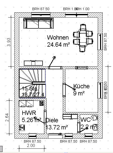

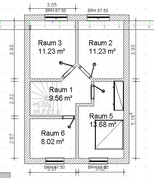

Hab es mal ein bisschen für dich umgeplant. Ich selbst würde so zwar nicht bauen wollen, aber ich hab jetzt einfach mal deine Vorgaben verwendet:
Grundriss eines Hauses mit Wohnzimmer, Küche, Diele, WC und HWR.
Grundriss eines Hauses mit fünf Räumen (Raum 1, 2, 3, 5, 6) und Flächenangaben.

Der Plan von deinem GU ist besser, als deiner. Wenn du ne Trennung zwischen Treppe und wohnen willst, dann ziehe die Treppenwand doch einfach durch und lasse den Rest.

Ich denke wenn man den Eingang vorne macht wird das WC rechts vom Eingang sein und der Hauswirtschaftsraum größer. Der Flur ist dann gerade und wesentlich heller. Der Hauswirtschaftsraum wird jetzt doch etwas kleiner, aber besser nutzbar da rechteckig.
