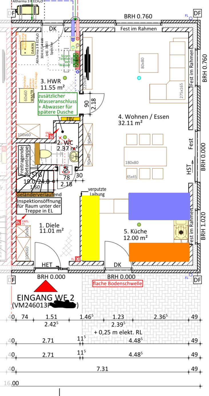

Ich sehe jetzt keine großen Schnitzer, außer..!
In der Küche ist es aber keine Kochinsel, das sollte man wissen.
Dusche im EG, muss die sein? Es ist doch eh schon sehr, sehr eng unter der Treppe. Hauswirtschaftsraum vom WZ aus, da gibt es schlimmeres. Da würde ich mit einer versteckten Tür „arbeiten“.
Bad oben gefällt mir gar nicht: Waschtisch dunkel, Dusche an dem Fenster: da würde ich Dusche und WC tauschen und Wanne gegen eine asymmetrische auf 90/160cm tauschen.
Außerdem: Ich würde die Haustür als Terrassentür nutzen und die Küche gleich nach 70cm Wandstummel begehbar machen. Dann Küche als U, indem man planunten die Arbeitsplatte hat und in das U geht. Breites Schwingfenster auf Arbeitsplatten-Höhe an der Terrasse, und der Urlaub kann beginnen.
Was hat das mit der Treppe im OG Schlafzimmer auf sich?

Dann überleg Dir Deinen Lebensrhythmus mit zwei Kindern. Welchen Gartenteil werden sie nutzen und welche Wege dafür gehen? Denk nicht nur an Dein privates gemütliches Käffchen, sondern ans typische Familienleben - mit großer Terrasse vor der Küche wage ich die kühne Behauptung, dass der Weg für die gesamte Familie dauerhaft durch die Küche gehen wird. Ich würde daher das Wohnzimmer dort platzieren.
Aber vielleicht ist Euer Familienleben anders ausgerichtet. Dann kann es Sinn machen.
Danke für den Input.
Wir haben darüber nachgedacht es umzudrehen, fanden es aber störender, wenn alle mit Schuhen durchs Wohnzimmer laufen. Deswegen gibt es direkt vom Wohnzimmer keine Tür in den Garten, sondern nur die Hebeschiebetür auf der Südseite und eben die Terrassentür an der Küche.
Gewöhn Dich schon mal dran, dass die Kinder und deren Freunde es nicht wirklich interessiert, was Du findest. Und ansonsten ist es üblich, die Terrasse (zumindest den Hauptzugang) im Wohnzimmer zu haben.
Keine Kritik, nur ein Hinweis.
Na .. ist aber von mir z. B. keine Empfehlung, weil ich es da ähnlich wie die TE sehe, dass man in aller Regel von Küche aus Gartenzugangsbedarf hat. Und Sofa/TV eher die ruhige Chillecke im Haus sind.
Küche muss allerdings sinnvoller geplant werden als mit 2xL.
Ich würde vorschlagen die Terrassentür noch etwas nach planlinks verschieben, so dass links der Terrassentür ca. 70-75 cm Wand stehen bleiben. Das sollte reichen, dann links
275 cm Hochschrankblock = gelb - Wandstummel 75 cm planunten
Terrassentür - Mauerloch 125 cm planunten
240 cm Kochfeld-Zeile (würde ich bevorzugen) oder Spülenzeile = orange
240 cm Halbinsel = blau

Was ist schon üblich? Das hat man früher so gehandhabt, als man die Küche noch als Arbeitszimmer für die Frau gesehen hat und im Wohnzimmer die Gäste vor dem großen Panoramafenster mit Blick in den gepflegten Vorzeigegarten empfangen hat.
Mittlerweile haben viele es eingesehen, dass Küche an die Terrasse gehört, wo sich im Sommer das Leben abspielt. WZ wird eher zum chillen genutzt und die Gäste sitzen am Tisch. Das ist der Lebensstil, den die jetzt junge Familien-Generation von ihrer Vorgeneration übernommen hat. Und gut ist es! Wer es sich leisten kann, so zu bauen, der macht es richtig für die nächsten 10/15 Jahre. Aber auch wir Alten haben so gebaut.
Was mir noch auffällt .. die Treppe ist mit Steigungsmaß 19 cm und Auftrittsmaß 24 cm recht steil und im Auftritt recht knapp gehalten.
Wofür soll im Schlafzimmer der "Wechsel" für eine spätere Treppe erfolgen? Habt ihr mal geprüft, welche Höhen ihr da in dem Walmdach überhaupt habt?
