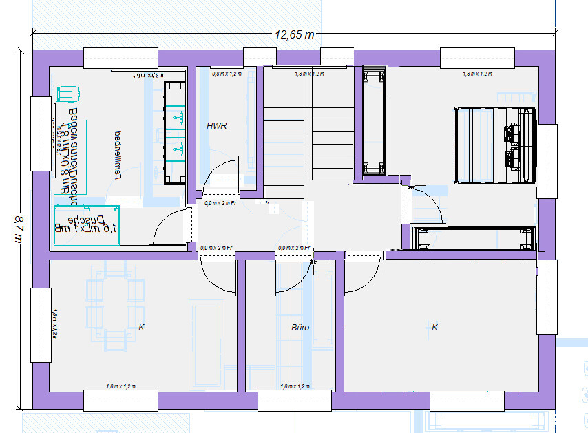

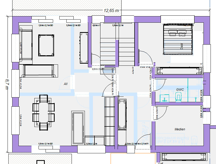

SandyBlack schrieb:
Der Grundriss gefällt uns bisher am Besten
Finde ihn auch gelungen. Kompliment an @K a t j a
SandyBlack schrieb:
Podesttreppe ist toll. Würde was dagegen sprechen unter der Treppe einen Abstellraum vorzusehen?
Man könnte die Treppe auch in die Speisekammer integrieren.
SandyBlack schrieb:
Beim Hauswirtschaftsraum im EG müssen wir auch nachfragen, ob der so klein sein darf.
SandyBlack schrieb:
Im OG sind Hauswirtschaftsraum und Büro sogar größer als wir das benötigen. Dafür fehlt uns vermutlich im Schlafzimmer Stellfläche für unser Bett + Nachttische.
Als Anregung hier Katjas Grundriss mit kleiner Änderung, um die o.g. Punkte zu lösen. Nachteil ist, dass das Fenster bei der Treppe nicht mehr so groß sein kann und die Flure nicht mehr ganz so symmetrisch sind. Kinder zeigen jetzt beide Richtung Süden. Bei der Treppe ist die Frage, ob es wirklich eine Podesttreppe sein muss oder obs auch die normale gewendelte tut (und die in großzügig bemessen). Ich persönlich gehe die sogar lieber, weil man im Fluss bleibt und die quasi blind gehen kann. Bei der Podesttreppe muss ich immer gucken, wann das Podest kommt und wanns wieder weiter geht mit Stufen.

K a t j a13.06.22 11:25
Mmmh, Vorsicht mit Bad über'm WZ, das ist Mist für die Entwässerung.
Schlafzimmer neben das Kinderzimmer versuche ich auch immer zu vermeiden und die Speis nur unter der Treppe ist der TE m.W. zu knapp.
Würfel*
13.06.22 15:07
Ich habe tatsächlich die Entwässerung vom Bad durch das WZ, verpackt in eine Wand. Ich höre da rein gar nichts. Ist wohl eine Frage der Isolation/Ausführung. Und ja, Kinderzimmer und Schlafzimmer nicht nebeneinander ist sicher das Optimum, aber auch hier kann man mit vernünftiger Wand und Schrank davor einiges ausrichten.
