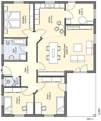

ᐅ Grundriss Bungalow 5 Zimmer / Garten im Norden?

Würfel* schrieb:
Beide Grundrisse finde ich ehrlich gesagt gruselig.
Das finde ich auch.
Würfel* schrieb:
Das Grundstück ist meiner Meinung nach auch einfach nicht für einen Bungalow geeignet.
Das finde ich (noch) nicht unbedingt. Ich weiß nicht, wo das Baufenster verläuft, welche Maße das Grundstück hat. 5m hier und 3m da - da weiß ich immer noch nicht, wie das Baufenster liegt - hoch, quer, schräg? Eine LageSkizze mit Maßen hätte es schon mal sein können, statt nur ein weißes Viereck.
Könnte das passen? Ich weiß es nicht:
Grundriss eines Einfamilienhauses mit Wohnzimmer, Küche, Schlafzimmer und Bad
Würfel*
07.02.22 12:43
prisma17 schrieb:
Baufenster, Baulinie und -grenze: Baufenster 12x 15m wäre mit dem Bungalow komplett ausgenutzt. Auf der Seite der Garage sind es 5 m zur Grundstücksgrenze auf der Eingangsseite 3m.
Ich hatte das so verstanden, dass der Bungalow mit 3 m Abstand zur südlichen Grundstücksgrenze stehen muss und das Baufenster nördlich bei 3 + 15 m = 18 m endet. Deswegen meinte ich, dass ein solch großer Bungalow eben keinen Südgarten zulässt.
grundstückbaufenstergartenbungalow
