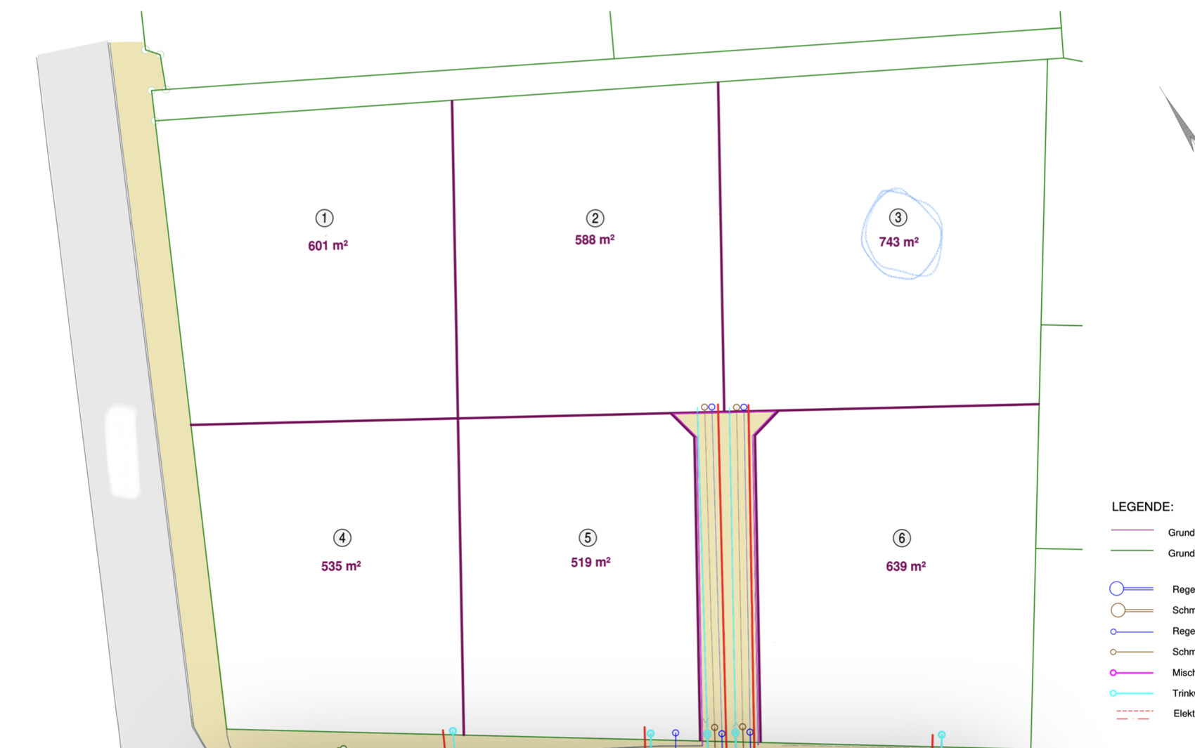

ᐅ Grundriss Bungalow 5 Zimmer / Garten im Norden?

Zeig doch mal dein Grundstück, mit der Lage des jetzt geplanten Hauses drauf.
Das habe ich nicht. Nur einzeln.
Lageplan eines Grundstücks mit sechs Parzellen (1–6) und Flächenangaben in m².
23.01.22 23:37
prisma17 schrieb:
Irgendwie tue ich mich schwer mit dem Baufenster allg.
Na und ich erst, ich kenne es noch nicht´mal. Grundflächenzahl und Geschossflächenzahl ebensowenig. So kann ich nicht arbeiten ;-)
Hallo die Grundflächenzahl beträgt 0,4 und die Geschossflächenzahl 0,8
25.01.22 22:15
Na, das ist ja schon´mal ein Anfang :-)

Also ein Bungalow für 4 Leutchen ist ne Hausnummer. Wir haben ja auch einen, aber halt auch ein entsprechend großes Baufenster und trotzdem war es knapp bei uns. Auf ein Arbeitszimmer mussten wir verzichten. Ansonsten habe ich schon schlimmere Grundrisse gesehen. Den Zugang zu den Eltern über das Wohnzimmer finde ich jetzt semitragisch. Hatten wir in unserer Wohnung damals auch und hat nie gestört.
Wie alt sind denn die Kinder? Danach bemisst sich ja auch der Platzbedarf im Flur. Gerade mit Kleinkindern benötigt man ja doch etwas mehr.
Überlegt euch auch, ob ihr nicht schon eine Treppe zum Dachboden einplant. Wir haben eine Luke und ich bereue, da nicht gleich in eine Treppe investiert zu haben. Ich muss da so oft hoch ... aber ist auch eine Frage eures Budgets
