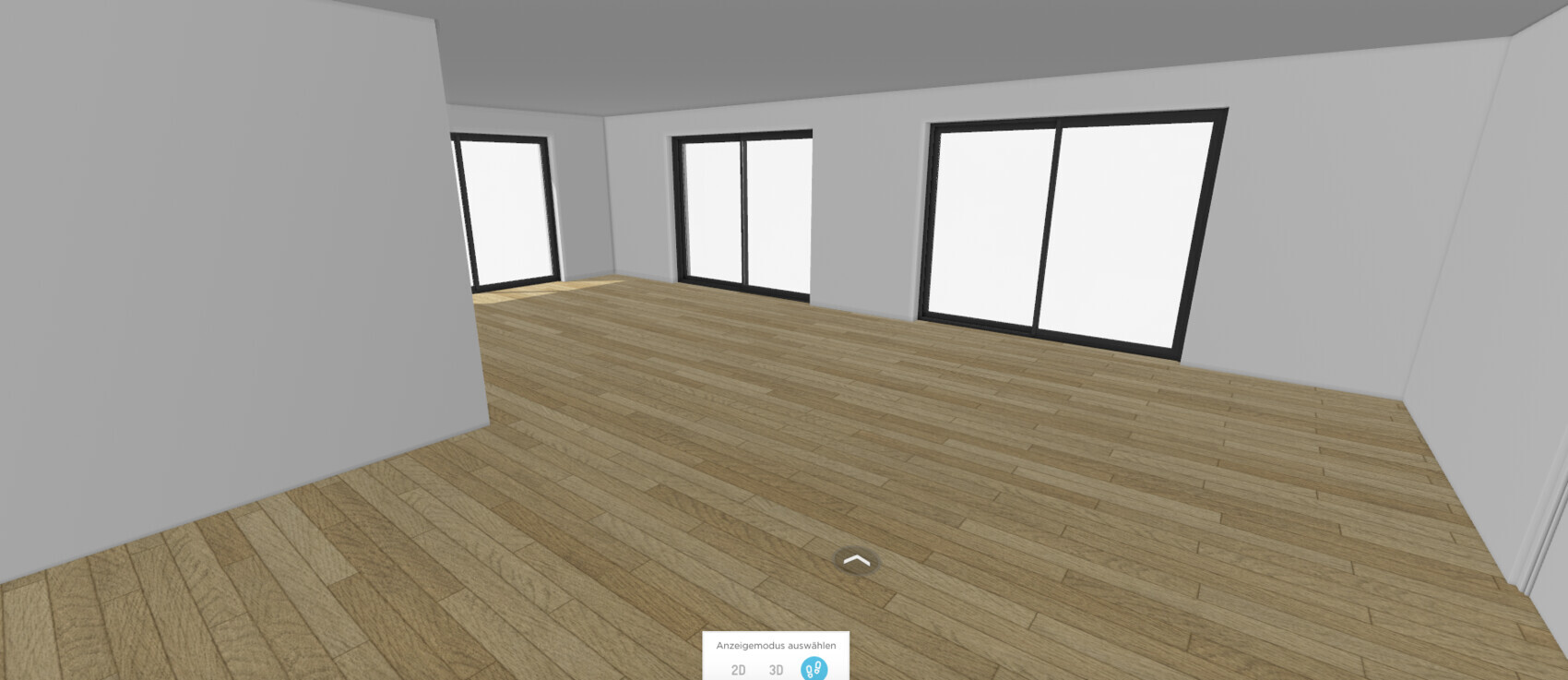

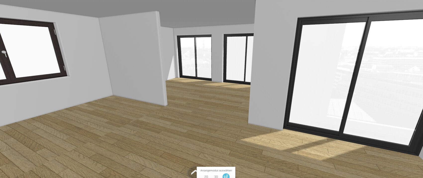

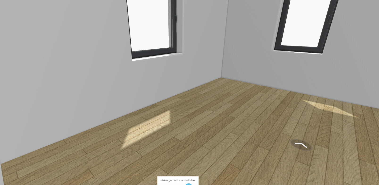

Zum Haus selbst:
ich sehe 7! Fensterbreiten: vorn 70cm und 120cm, SW 90er, im Allraum 270er, im NO 230 und 140. Das nenn ich mal Ästhetik 😉 Wie wäre es, wenn Du Dich auf ein Fenstermaß für die "kleinen" einigst? Die Optik dankt es Dir. Dann braucht auch ein Bungalow eine tragende Wand. Bei knappen 15 Meter würden 2 tragende Wände die Statik etwas günstiger im Preis ausfallen lassen.
Grundsätzlich aber: das Haus ist mega dunkel. Dort wo das Tageslicht ist, sind kleine Fenster, wo nix ist, sind große. Aber: die Großen belichten nicht die Mitte. Die Küche ist der dunkelste Platz im ganzen Haus. Der hellste Platz ist der Computerarbeitsplatz im Büro (da braucht man aber kein Licht)
Tut Euch einen Gefallen und baut mit der Ausrichtung: das Kino in den NO, die Küche ins Licht mit mind. 2 qm Fensterfläche. Wenn Ihr aus Kostengründen auf 20qm verzichte müsst, weicht ins Dachgeschoss für das Kino aus. Mit Satteldach ist vieles möglich.
Euer Büro:
3D-Render eines leeren Wohnzimmers mit Holzboden, grauen Wänden und zwei Fenstern
Euer WZ:
Leerer Raum mit hellem Holzboden, weißen Wänden und großen bodentiefen Fenstern/Schiebetüren.
Ein - vergleichbar - anderes Objekt, nach Süden ausgerichtet:
Leerer moderner Wohnraum mit Holzfußboden und großen Fenstern mit Stadtblick.
Homebyme deutet die Sonne zu Mittag nur an, aber das ist eben ein Indiz dafür, ob überhaupt durch ein Fenster Licht durchscheint.
