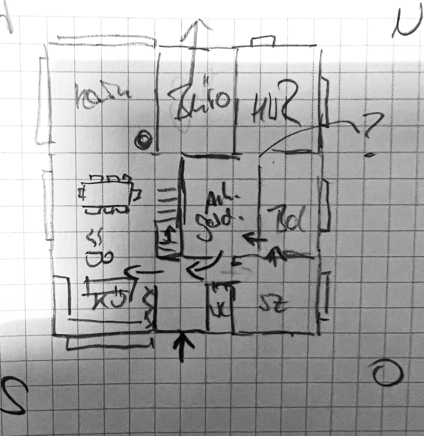

Eher Richtung untere Ecke beim HTR oder oben in die Ecke beim Schlafzimmer oder mittig beim Bad/Küche? Mir ist dann nicht klar, wo du Schlafzimmer/Bad/Umkleide/Technik planen würdest.
Ehrlich? Da Du Dich eh nicht vom Gerüst der 15 x15-Villa trennst, was soll ich mir den Kopf zerbrechen.
Aber ich habe mal kurz ein Haus mit dem Raumprogramm und der Ausrichtung gezeichnet.. das wäre dann die Ausgangslage für mich.

ypg15.01.22 17:55
Ich habe den Anhang mit der Anfangsskizze vergessen
Handgezeichnete Grundriss-Skizze eines Hauses mit mehreren Zimmern, Türen und Pfeilen.
Ich würde es wohl dann versuchen zu strecken
