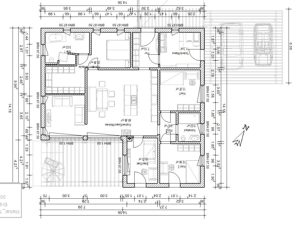

Guten Tag miteinander,
da wir gerade in der Planungphase unseres Häuschens sind, möchte ich mal eure Meinung zu meinem Entwurf haben, der von der Architektin auf das Papier gebracht wurde.
Ich bin für alle Einwände, bzw. Verbesserungsvorschläge offen.
Der größte Punkt wo ich gerne mal eure Meinung wissen würde, wie Ihr die Fenster (3,01m) in dem Winkel machen würdet. Ich tendiere derzeit dazu die Fenster komplett fest zu verglasen. Würde mir persönlich am besten gefallen. Meine Freundin hat bedenken, weil man
1. Innenseite Rollladenkasten lässt sich nicht gescheit sauber machen.
2. Hat Sie Angst das die Ecke dann nicht gelüftet werden kann. (In der Küche ist das 2er Element zum öffnen).
Alternativ bin ich aber auch bereit eine Schiebetür zu machen und das andere Fensterelement festverglast mit einer Strebe. (Damit die Optik gleich ist)
In der Zeichnung ist derzeit ein 3er Element geplant, welches mir aber nicht so richtig zusagt, weil dann die große Fläche nur mit Profilen voll ist.
Vielleicht stand jemand schonmal vor dem selben Problem, oder kann aus eigener Erfahrung berichten.
Ansonsten würde ich derzeit nur noch folgende Sachen ändern :
1. Die Garagentür weiter zum Fenster hin versetzen, damit man noch was hinter die Tür aufhängen/stellen kann.
2. Das Seitenelement der Haustür nach links machen, damit man dahinter Platz hat um später z. B. den Kinderwagen dort abzustellen.
3. Die Wand wo der Kamin hinkommt (47cm) etwas verlängern. Was sollte man für einen Kamin durchschnittlich an Platz einplanen? Reichen hier 75 cm aus?
4. Die Tür von der Diele zum Wohnzimmer evtl. als Schiebetür.
Noch was zu uns:
2 Personen, 26 und 28 Jahre alt. Noch keine Kinder, evtl. später eins.
Vielen Dank schon mal für eure Hilfe / Meinungen

Das ist eine Wandscheibe vor Schlafzimmer und WC, damit der Intimsbereich gewährleistet ist.
Denn man hätte einen kurzen Weg von Schlafzimmer zum WC. Schlafzimmer könnte natürlich auch als Hobbyraum oder später als Kinderzimmer genutzt werden. Genauso die gewünschten Lichtbänder können ja an der Front geplant werden, meins ist ja nur ein Vorschlag. Seitlich gibt es ja auch Möglichkeiten für Fenster.
Für Garagen-Grenzbebauung gibt es Vorschriften.
Warum muss ein Hauswirtschaftsraum jetzt vorn sein? Ggf muss man die Garage und Fenster vermitteln... ich habe eh jetzt auf einen Carport geschlossen. Nun denn.
Wenns nicht passt, passt es nicht, aber zumindest habt ihr ggf. mal ne Vorstellung, wie man es mit einem richtigen WZ planen kann.
Ihr solltet Euch auch noch Gedanken machen, ob ihr tatsächlich die großen Fenster zum Süd und West haben wollt. Wenn nämlich Sonne scheint, kann es dort schnell zu heiss werden, auch im Winter. Fast jeder träumt von viel Licht, bedenkt aber nicht, dass man doch sehr oft die Rollläden bedienen muss, wenn ein zentraler Ort im Haus extrem belichtet wird.

Evo89 schrieb:
5. Abgetrennter privater Bereich vom WZ (Beispiel : Freundin geht duschen und meine Kumpels sind da, das Sie auch mal mit dem Bademantel aus dem Bad rauslaufen kann...)
6. Dusche im Gäste-WC, für das Kind später...Was du in 5. deiner Freundin gönnst, gönnst du deinem Kind nicht. Das soll vor allen vorbeimarschieren und sein Bad nutzen 😉.Ich hatte mal einen Bungalow nach "Schwedenvorbild" entworfen. Den habe ich jetzt mal nur gedreht, damit er zu deiner Ausrichtung passt. Wenn man im Elternbad das Fenster an der Westseite weglassen würde, könnte man die Garage auch dorthin setzen. Ich denke nämlich auch immer, dass man diesen Zugang über den Hauswirtschaftsraum nicht unbedingt braucht, und der eigentlich wertvollen Platz klaut, sowohl im Hauswirtschaftsraum als auch in der Garage. Man sollte sich klar machen, dass da oft eine Stufe ist, und, dass man in der Garage auch irgendwo noch Fahrräder etc. stellen will.
Evo89 schrieb:
ca. 70m² Lagerfläche im DachgeschossWas wollt ihr da alles lagern? Und wo habt ihr den Zugang zum Dach geplant?In meiner Skizze, die ja für 2 Kinder gedacht ist (hier könnte man Schlaf- und Spielbereich vielleicht trennen), würde ich mir im Koch/Essraum einen TV an die Wand zum Elternschlafzimmer hängen und zum sofa-/TV-Platz evtl. sogar eine Schiebetür einbauen. Dann kann nämlich die Kumpelrunde z. B. auch im Sofa-TV-Raum Fussball gucken und die Frauenrunde oder so kann die Küche mit Esstisch und Terrassenzugang noch nutzen 😉.
Wenn ein Kind dann mal Teenager ist, sitzt man im Sofa-Bereich auch noch geschützt, wenn sich die "Kinderfreunde" die Türklinke in die Hand geben.
Guten Abend, den ganzen Entwurf wollte ich nicht umgestalten, lediglich eine Verbesserung der Wohnzimmersituation erarbeiten.
Auf dem Dachboden soll dann so Zeugs wie Karton, deko etc (was sonst im Keller ist) eingelagert werden.
Die Bodeneinschubtreppe (geplant ist 1m breit) wollte ich eigentlich in den Flur Bereich machen. (Relativ weit zum Kinderzimmer hin)
Ich habe nochmal ein bisschen rumgekritzelt. Ich habe das Sofa mit dem
Küchenbereich getauscht und die Tür aus dem Hauswirtschaftsraum zur Küche, in die Diele gepackt. Man müsste nurnoch eine neue Position für den Kamin finden. Evtl würde ich die Schiebetür noch so versetzen, das eine gerade Durchgangslinie entsteht.( man rennt nicht gleich auf die kochinsel zu)
Was meint ihr?

Naja, etwas besser, allerdings finde ich Gästebad und dazugeordnete Räume Kind/Arbeiten immer noch SEHR ungünstig. Das Sofa vermittelt irgendwie überhaupt keine Gemütlichkeit .. immer im Rücken den Raumeingang und den Küchenbereich.
Durch das Umsetzen der Hauswirtschaftsraum-Tür wird der Platz für Schuhe/Garderobe noch weniger, aber das Wenige hat immerhin gut 8qm Platz 😉.
Einen Kamin habe ich in den bisherigen Planungen gar nicht identifiziert, zumindest war keiner in den Einrichtungsplänen eingezeichnet. Wüßte jetzt auch nicht, wo hier sinnvoll ein Kamin hin könnte. In meiner Schwedenbungalow-Skizze gäbe es einen sinnvollen Platz.
Warum die äußere Hülle nicht mit anderem Inhalt füllen? Denn hier ein bisschen nachbessern und da ein bisschen nachbessern, macht die Räume meist eher ungünstiger.
Eigentlich habt Ihr kein Wohnzimmer - somit ist es schwierig, am Entwurf nur etwas zu verändern, ohne anderes zu ändern.
Dass ein Sofa kein Wohnzimmer macht, sieht man ganz gut in Deinem letzten Post.
1,50 vor einem TV ist nebenbei bemerkt absolut zu nah dran.
