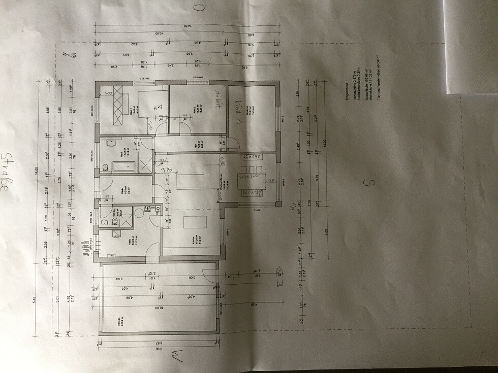

Guten Tag miteinander,
da wir gerade in der Planungphase unseres Häuschens sind, möchte ich mal eure Meinung zu meinem Entwurf haben, der von der Architektin auf das Papier gebracht wurde.
Ich bin für alle Einwände, bzw. Verbesserungsvorschläge offen.
Der größte Punkt wo ich gerne mal eure Meinung wissen würde, wie Ihr die Fenster (3,01m) in dem Winkel machen würdet. Ich tendiere derzeit dazu die Fenster komplett fest zu verglasen. Würde mir persönlich am besten gefallen. Meine Freundin hat bedenken, weil man
1. Innenseite Rollladenkasten lässt sich nicht gescheit sauber machen.
2. Hat Sie Angst das die Ecke dann nicht gelüftet werden kann. (In der Küche ist das 2er Element zum öffnen).
Alternativ bin ich aber auch bereit eine Schiebetür zu machen und das andere Fensterelement festverglast mit einer Strebe. (Damit die Optik gleich ist)
In der Zeichnung ist derzeit ein 3er Element geplant, welches mir aber nicht so richtig zusagt, weil dann die große Fläche nur mit Profilen voll ist.
Vielleicht stand jemand schonmal vor dem selben Problem, oder kann aus eigener Erfahrung berichten.
Ansonsten würde ich derzeit nur noch folgende Sachen ändern :
1. Die Garagentür weiter zum Fenster hin versetzen, damit man noch was hinter die Tür aufhängen/stellen kann.
2. Das Seitenelement der Haustür nach links machen, damit man dahinter Platz hat um später z. B. den Kinderwagen dort abzustellen.
3. Die Wand wo der Kamin hinkommt (47cm) etwas verlängern. Was sollte man für einen Kamin durchschnittlich an Platz einplanen? Reichen hier 75 cm aus?
4. Die Tür von der Diele zum Wohnzimmer evtl. als Schiebetür.

Die abgeschrägte Ecke für das Durchlaufen hinter dem sofa führt zu einer noch komplexeren Dachkonstruktion. Der billigste Ausweg wäre, die Terrasse komplett zu überdachen :-)

Ich finde die Sofaposition auch mehr als ungemütlich .. mitten im Raum mit dem Rücken zu Fenstern, aber in voller Sicht vom Eingang.
Wenn nur evtl. 1 Kind geplant ist, was soll dann in den beiden Räumen, die mit Kind gekennzeichnet sind, passieren? Leider hast du ja die Checkliste aus

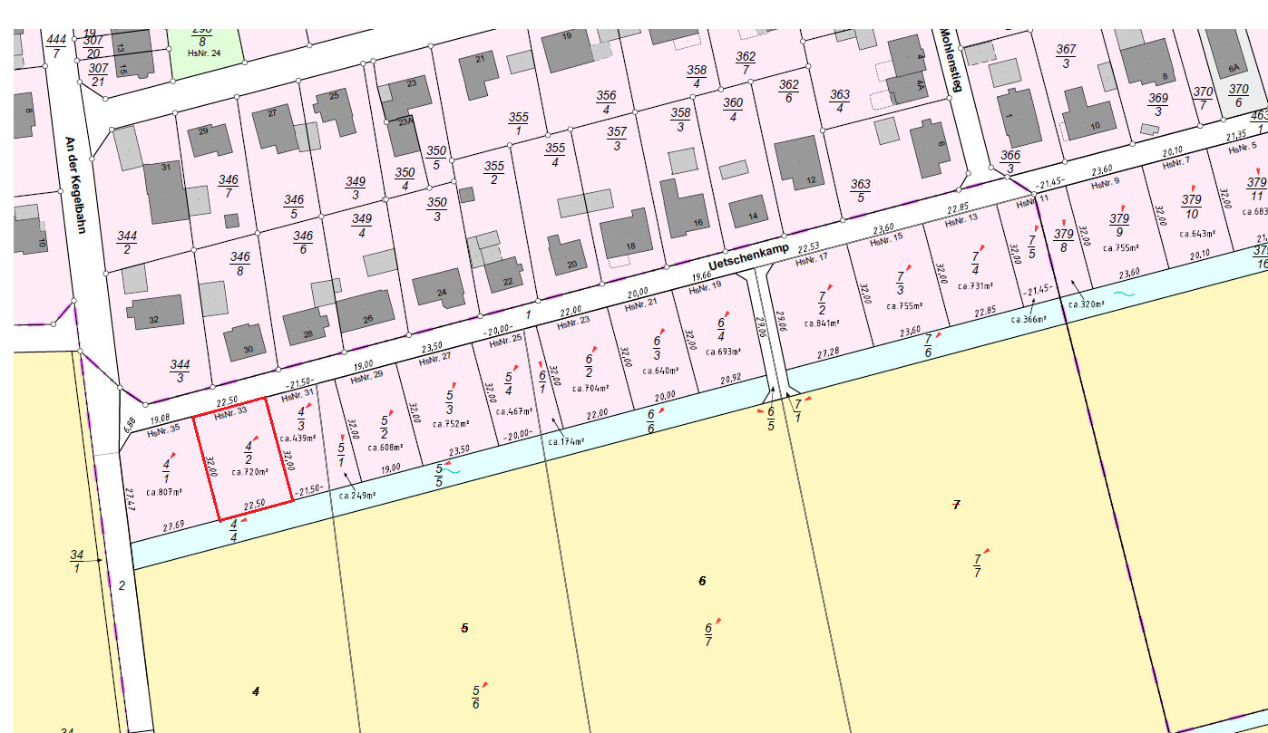

nicht ausgefüllt. Ein Lageplan mit Grundstücksmaßen fehlt auch.

Wo ich jetzt alles sehen kann, fasse ich mal zusammen:
Alles trifft sich vor oder auf dem Sofa: Mama+Papa mit den Freunden des Kindes, der Versicherungsmakler mit dem Heizungsmonteur, und dazwischen Omama, die versucht, etwas Marmelade einzukochen. Und das Kind schreit, weil es da hinten am Esstisch keine Beachtung findet. Opa ist übrigens schon übers Sofa rüber 😉
Irgendwie wie auf der Theaterbühne.
Guter Gedanke, nur völlig falsch umgesetzt.

Ich weiß das die Sofa Position nicht ideal ist, aber wir wollen unbedingt von der Küche aus den TV gut sehen können. Das mag für den ein oder anderen nicht verständlich sein, aber das war von Anfang an der Plan. Das zweite Kinderzimmer (das kleine) wird ein Gästezimmer/Zockerzimmer wo eine Schlafcouch / Playseat/ Schreibtisch rein kommen soll. Solange aber noch kein Kind da ist, würden wir das auf beide Zimmer aufteilen. Der Esstisch soll auf jedenfall auch im Winkel stehen, sonst könnten wir uns die bodentiefen Fenster wirklich sparen. Wir hatten auch schon überlegt die Küche mit dem Sofa zu tauschen, dann muss aber die Tür vom Hauswirtschaftsraum in den Flur und der Kamin woanders hin. Falls noch jemand eine Idee hat, welche unsere Voraussetzung erfüllt, immer her damit 😉.
Ich habe euch nochmal den Grundstückslageplan und ein Bild von der Position des Haus auf dem Grundstück angehängt.
Das Haus soll ca. 4,5-5m von der Straße entfernt stehen, das davor noch Stellplätze für Autos sind.
Der Entwurf von der Lage das Hauses ist ein älterer.

Ich kann das gut verstehen: ich kann auch von meiner Kochinsel auf den TV schauen (übrigens auch in den Garten),
aber ich sagte ja: die Umsetzung geht hier völlig in die falsche Richtung.
