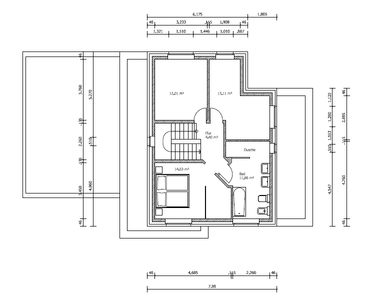

wir planen den Bau eines Einfamilienhauses in einem Neubaugebiet. Da laut Bebauungsplan nur ein Vollgeschoss erlaubt ist und wir kein Bungalow oder Satteldach haben wollen, werden wir mit Staffelgeschoss bauen. Geplant ist Bauhausstil mit Flachdach/Attika.

Wünsche OG:
- 2 Kinderzimmer
- Schlafzimmer (nur so groß das Schrank und Bett rein passt und das man vernünftig laufen kann
- Badezimmer großzügig mit Wanne,Dusche, 1 Waschbecken, WC
- Da hier ein Staffelgeschoss mit Max. 50-60qm² geplant ist, wird es keinen großen Flur geben. Nur das nötigste

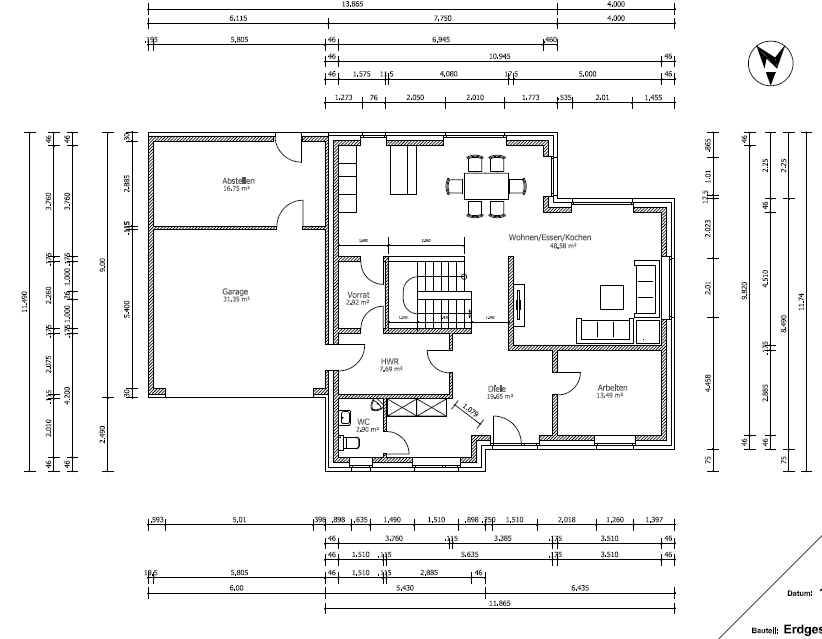

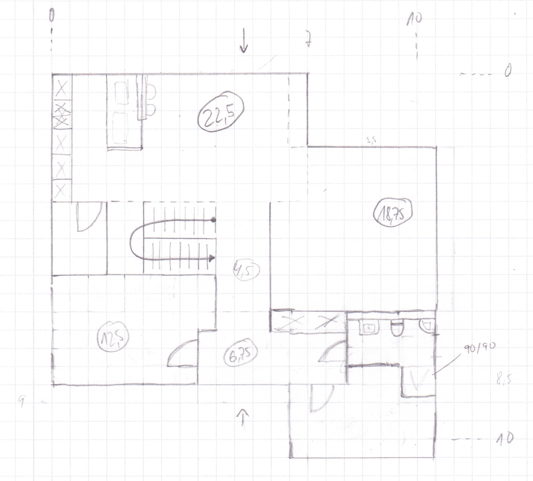

Das Konzept für den Ess- und Wohnbereich mit Terrasse habe ich schon gezeichnet,leider fehlen mir die Ideen für den Eingangsbereich und die Raumaufteilung. Der Grundrissplan im Anhang war die erste Idee, ich habe dann aber noch mal das WZ vergrößert (siehe Skizze). Bitte die Türen beim Grundriss nicht bewerten, die sind nur provisorisch eingefügt worden.
Wie gesagt, der obere Bereich im EG (Küche, Esszimmer,Wohnzimmer) steht für mich so gut wie fest, nur der Eingangsbereich mit Flur, Garderobe, Hauswirtschaftsraum, Homeoffice und Treppe gefällt mir noch nicht.Schön wäre es auch die Treppe ein wenig in Szene zu setzen.
Das OG will ich erst gegen Ende planen, wenn ich weiß wie viel qm ich zur Verfügung habe. Das EG soll 90-100 m² haben. Die Hausform des EG kann je nach Planung noch variieren, durch die lange Terrassenfront im WZ wird das Haus jetzt eher rechteckig. Das Haus/Garage soll direkt an die (von vorne) linke Grenze gesetzt werden.

Das, was du dort im OG planst, ist in NRW kein Staffelgeschoss. Mit deinem Plan ist dein Gebäude zweigeschossig, es sei denn, du bekommst die Genehmigungsbehörde dazu, vom Bebauungsplan abzuweichen.

Der Vorratsraum ist so nicht möblierbar. Besser wäre es hier, einfach eine Vorratskammer unter der Treppe zu legen: Türen in die Abmauerung, somit hast Du einen 1 Meter tiefen Schrank

Der Vorratsraum im Grundriss ist auch zum Durchlaufen mit Wäsche zu schmal, deshalb habe ich dies in meiner Skizze schon verbreitert.

Die Kubatur des Ensembles erscheint mir ungelenk. Auf der Garagenseite würde ich das OG nicht auch noch seitlich zurückspringen lassen, lieber von der Front weg.
Die Treppe gefällt mir gar nicht. In L-Form könnte sie hier reizvoll sein.

mihaco schrieb:Die Übersichtlichkeit / Verständlichkeit der Skizze für Außenstehende läßt schwer zu wünschen übrig ...

Ein Staffelgeschoss (damit es kein Vollgeschoss ist) muss u.A. An allen Seiten um einen Meter zurückspringen. Ausnahmen bilden hier nur Anbauten an andere Baukörper (Reihenhäuser oder Doppelhaushälfte) und der Treppenraum.
Ich sehe vorne und hinten aber keinen Rücksprung. Der ist in meinen Augen essenziell für ein Staffelgeschoss.
