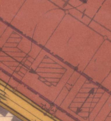

Und, wie ist das Baufenster? Insbesondere die hintere Linie?
Kalimba 28.10.2022 23:06
Detaillierter Grundrissplan mit Treppen und Raumaufteilungen aus Bauzeichnung
3 Meter von der Straße und dann 17 Meter Baufenster.
