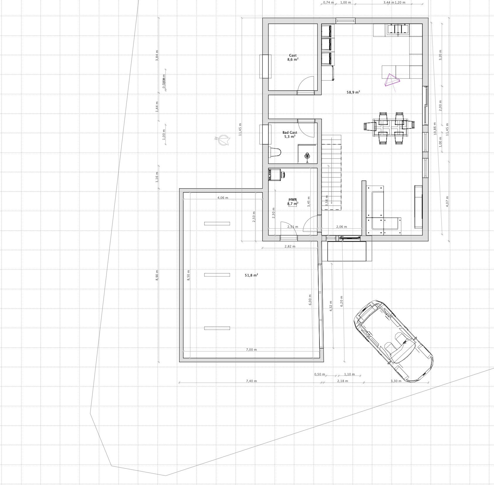

Danke für den Input @ypg 🙂
Der Zugang zum Bad im OG ist nicht verhandelbar - Frau will direkten Zugang... Werde da Morgen mal ein wenig spielen.
Ich habe aber schonmal ein wenig das Erdgeschoss umgebaut:
Grundriss eines Hauses: offener Wohn-/Essbereich, Küche, Bad, Gästezimmer, HWR, Garage.
Gast befindet sich nun in der nordöstlichen Ecke. Das WC hat nun einen "verdeckten" Zugang. Mir fällt auf das ich da ein Fenster vergessen hab...
Die Küche ist nun offen gehalten.
Die "Fernsehecke" ist nun in der Süd-West Ecke. Befürchte aber das es dort jetzt sehr "gedrungen" ist.

@sysrun80 ... wenn es schon nicht möglich ist, die Pläne zu norden, dann wäre doch ein entsprechender Nordpfeil auf jeder Skizze recht sinnvoll ... dann kann man die Situation immer viel schneller erfassen.
Dein Plan hat einen Stichflur, der ja z. B. bei Yvonnes Plan überhaupt nicht nötig war. Am OG in Yvonnes Variante kann man noch schieben, insbesondere durch Drehen der Treppenrichtung (Treppe vom Allraum hochgehen) kann man im OG den ganzen planrechten Teil von Yvonnes OG zur Privatsuite umbauen.
Gibt es einen Grund, warum du so seitlich in die Garage fahren willst? Dann quasi um die Kurve herum rückwärts auf die Straße?
K a t j a
02.06.22 07:33
Sorry, falls ich das überlesen habe, aber warum muss der Gast unten sein? Die Planung würde m.E. sehr viel effizienter, wenn der Gast mit oben schläft.

02.06.22 08:40
Der ist im letzten Plan im oberen Drittel in der Mitte - leider recht klein.
Was meinst du mit drehen der Treppenrichtung? Aktuell ist der "Aufgang" vom Allraum.
Die Situation mit den Zufahrtmöglichkeiten ist leider recht begrenzt. Rückwärts auf die Strasse fahren wir jetzt bereits. Das ist kein Problem da die Strasse eine Sackgasse ist.
K a t j a

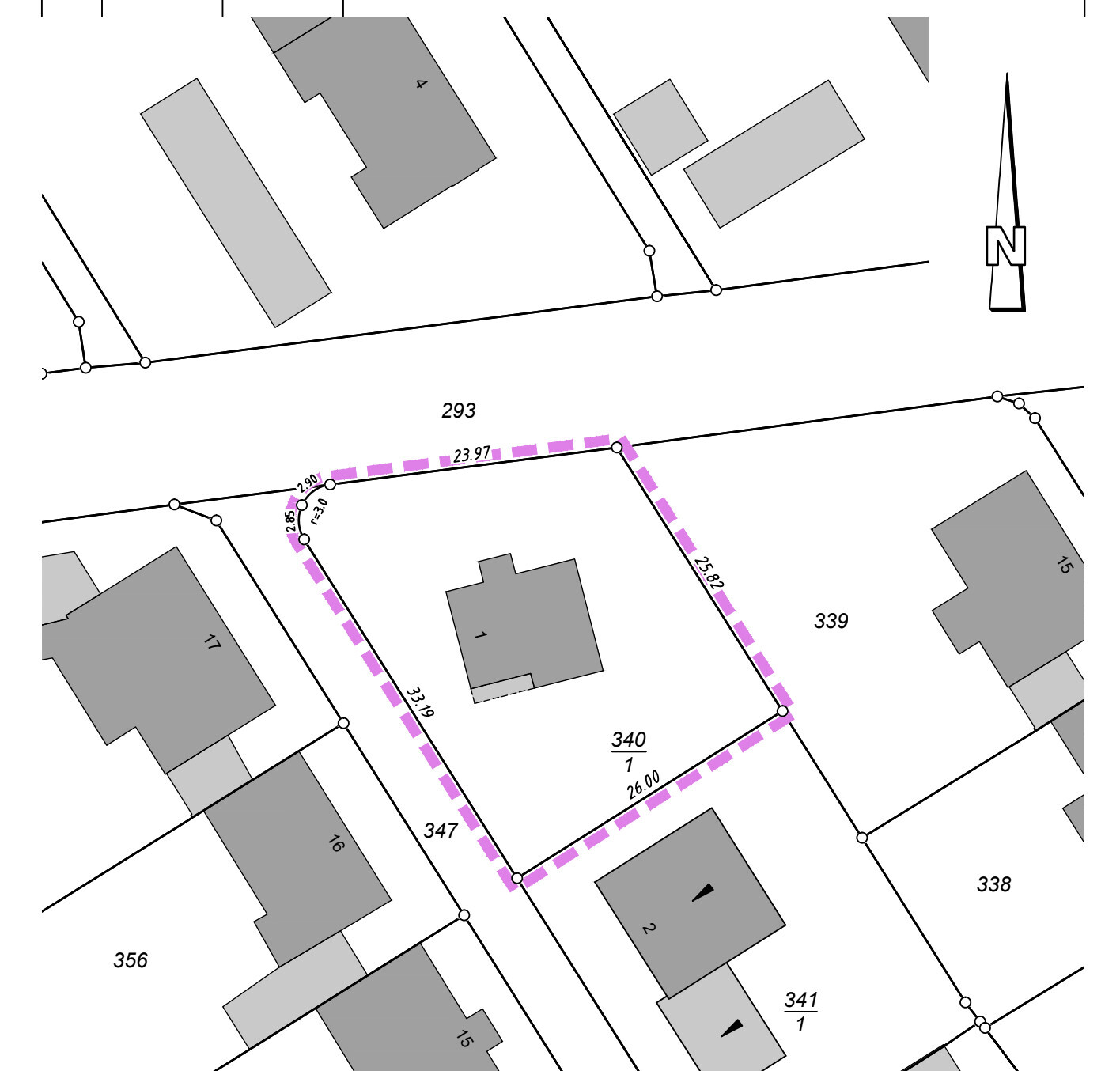

02.06.22 08:57
Zu wenig Infos. Erschließung im Norden über die Hauptstr. auch möglich? Wenn ja, warum wollt Ihr unbedingt im Westen parken? Wie sind die Maße des Grundstück wenigstens in etwa? Wie sind die Maße des Baufensters exakt? Dürfen Garagen außerhalb des Baufensters stehen? Welcher Abstand zur Straße ist vorgeschrieben bei Garagen? Maximale Höhe ist mit "passt" zu ungenau. Welche Geschosshöhen sind geplant? Frage in #33 bisher unbeantwortet.
sysrun80
02.06.22 09:35
Hier ein Lageplan mit der aktuellen Situation
Kadastrale Karte: Pink gestrichelte Begrenzung der Parzelle 340; umliegende Gebäude.
Nein
Siehe Plan
Zum Baufenster habe ich nur die Aussage: 3m Mindestabstand und ab 6m Gesamthöhe des Gebäudes immer 50%. Wenn das Haus bspw. 7m hoch ist, dann 3,5m Abstand.
3 Meter
EG Rohbauhöhe 2,75m, OG Kniestock 2,00m. Dachneigung 25 Grad.
Frage in #33 bisher unbeantwortet. "warum muss der Gast unten sein?"
Weil "oben" privat sein soll
