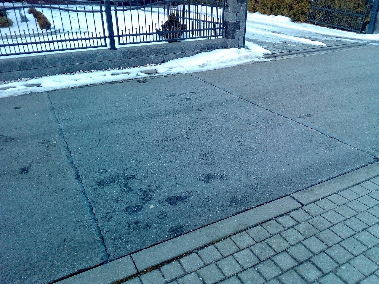

Nach einer Woche war alles erschlossen und die Straße wurde wieder verschlossen. Sie hat nun einen ca. 2m x 3m Einschnitt...dies alles war im Juli 2015 und hat uns vorab ungeplante 8.000 Euro gekostet.

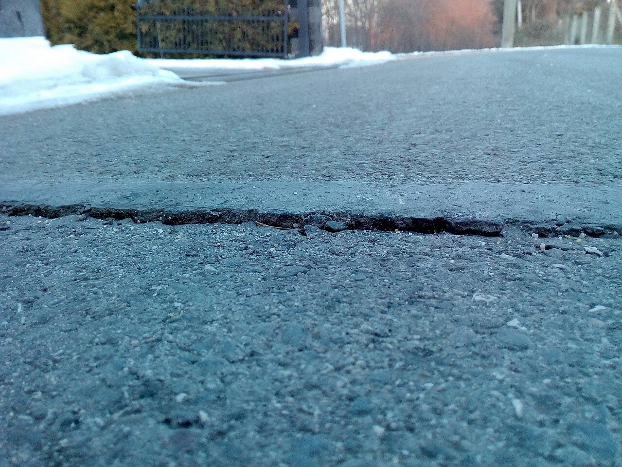

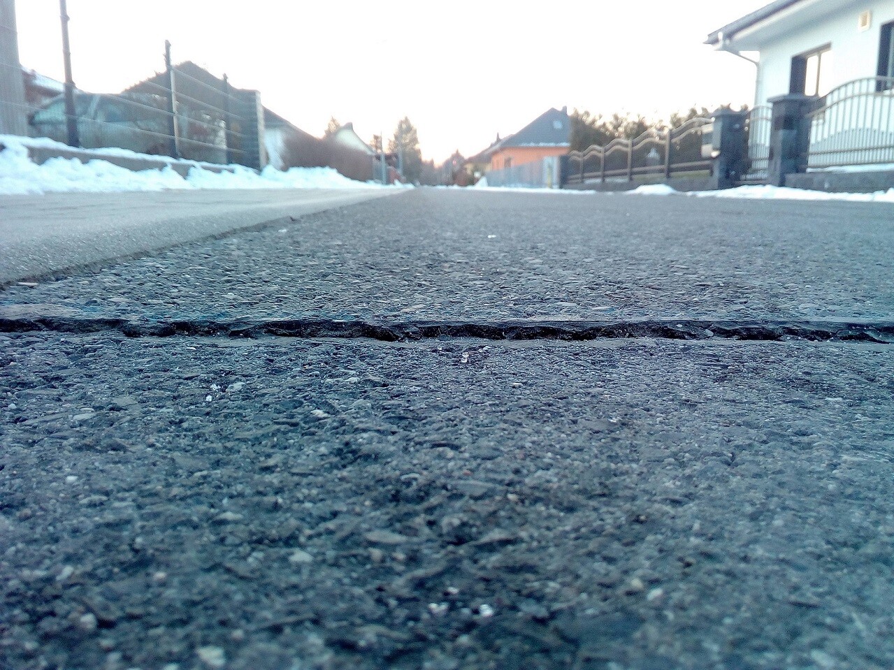

Jetzt ist mir neulich aufgefallen, dass sich genau dieser Abschnitt im Vergleich zur eigentlichen Straße abgesenkt hat..ich werde Bilder nachreichen.

Wahrscheinlich wurde falsch verdichtet. Die Gemeinde dürfte sicher auf Dich zukommen und eine Ausbesserung verlangen, von daher solltest Du das direkt mit Deinem AN klären.
Bei uns haben sich nach Erschließung des Neubaugebiets nach 6 Monaten die Straßen um die Schächte herum abgesenkt. Die ganze Straße wird nun von der Gemeinde komplett saniert. Grund war gerüchtehalber ein Fehler des Geologen.

Hier nun die Bilder:
Außenbereich mit asphaltiertem Vorplatz, Zaun und Schnee am Rand.
Niedrige Perspektive auf eine asphaltierte Straße mit Schnee am Straßenrand und Häusern.
Nahaufnahme einer asphaltierten Straße mit Riss/Spalte und Schnee am Straßenrand

Du kannst ja sehr genau messen, wie viel es sich gesetzt hat. Was haben wir denn da?
Basti2709
30.01.17 10:05
Es ist "nur" 1 cm bis 1,5 cm...aber kam eben relativ plötzlich.
Ist mir wie gesagt, erst jetzt am Wochenende aufgefallen...denke nicht das es vor ein paar Wochen schon so war...
Bei meinem Gehweg vor dem Haus, mussten sie auch schon 2-mal ran. Weil es sich ebenfalls abgesenkt hatte und sich Pfützen gebildet haben.
Dann werde ich es jetzt der Tiefbaufirma mal melden. Damit die Ansprüche nicht verwirken. Die sollten es dann auf ihre kosten hin reparieren. Wenn sie es dann als zu gering einschätzen und es sich dann weiter absenkt, habe ich es zumindest rechtzeitig angezeigt...? Oder wie würdet ihr verfahren...was ist nach den 2 Jahren? Ich kann ja jetzt nicht ewig für den Abschnitt der Straße gerade stehen?
