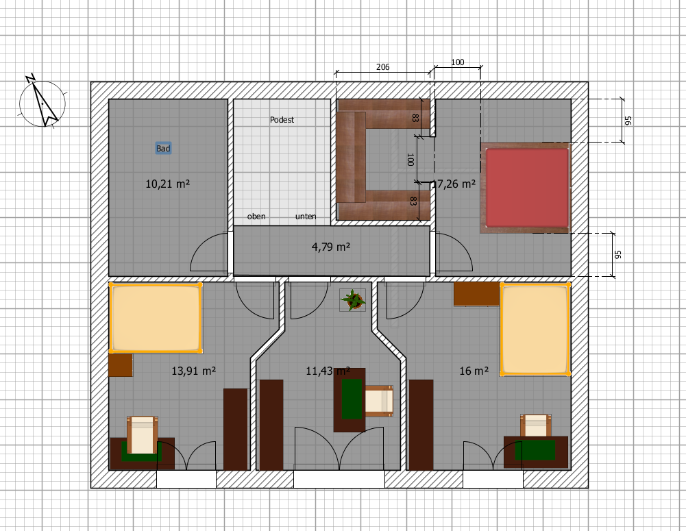

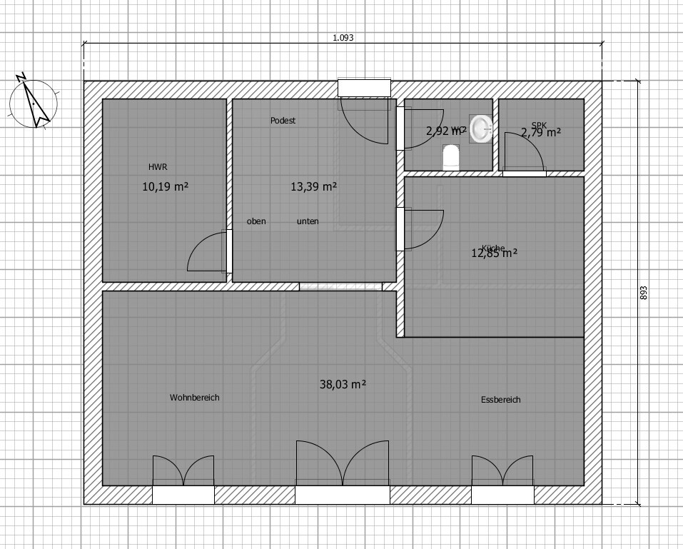

Grym
Büro unten nimmt wohl einfach zu viel Platz weg, daher hier mal eine Idee mit Büro oben:
Grundriss eines Hauses mit Wohn-/Essbereich, Küche, HWR, Speisekammer, WC und Podest.
Grundriss eines Mehrzimmerhauses mit Betten, Bad, Fluren und Podest.
Fenster, etc. fehlen alle noch. Grundidee ist/war, Kinderzimmer an die Ecken zu bringen um dann auch Belichtung von 2 Seiten zu bekommen.
Ich frag mich immer, was das mit den Fenstern über zwei Ecken bedeuten soll. Und nein, du musst mir jetzt nicht erklären, von wegen Licht von zwei Seiten: ein ordentliches großzügiges Fenster auf einer Seite reicht völlig aus!
