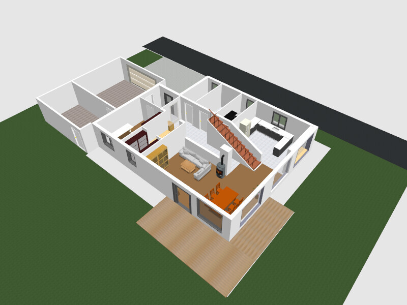

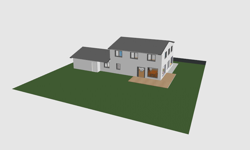

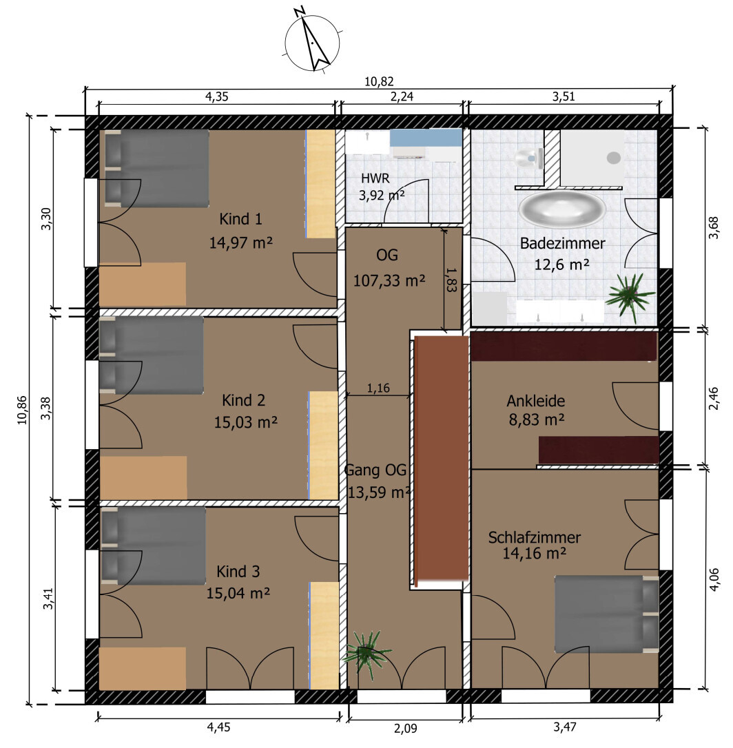

unser Hausbau steht an und wir (2 Erwachsene , aktuell 1 Baby) haben uns jetzt einige Wochen unzählige Grundrisse, Prospekte, Musterhäuser etc. angeschaut. Eines davon habe ich mit einigen Änderungen in einen eigenen Entwurf gegossen. Dazu habe ich das Programm Sweet Home 3D verwendet.

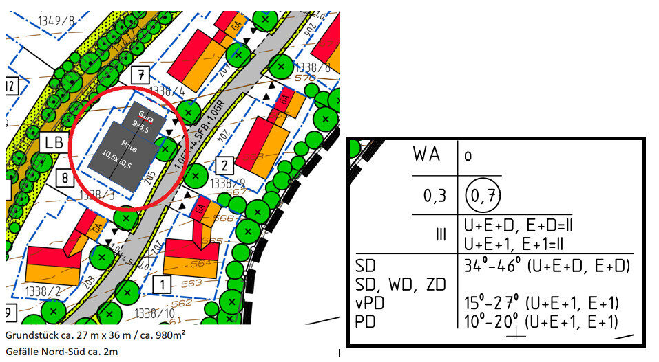

Die Ausrichtung ist sicher eine Diskussion wert. Wir haben im Norden und Süden direkt Nachbarn und im Osten die Straße + weitere Nachbarn. Im Westen ca. 12 m breiten Garten und eine Baumreihe (mittel hohe Laubbäume) danach kommt ein landwirtschaftlich genutzter Feldweg. Unser Hauptfokus für Garten + Erholung soll also im Westen liegen, wir haben aber auch im Süden Garten zum Nachbarn. Wir haben uns bewusst gegen die Kombination Küche + Wohn-Essbereich "in einer Reihe" entschieden und wollten die Küche etwas abgetrennt. Küche in Süd-Ost bringt viel Licht und man bekommt eher mit wenn jemand nach Hause kommt bzw. Postbote usw.
Wenn wir annehmen der Grundriss bleibt so, dann stellen sich für mich folgende Fragen:
- Wie gefällt euch der Grundriss generell? Haben wir irgendwo was übersehen?
-Ist es sinnvoll das Arbeitszimmer anzubauen und mit der Garage unter ein Dach zu nehmen, wie gezeichnet?(Idee war: etwas abgeschottet vom Familientrubel). Oder macht es mehr Sinn das Arbeitszimmer über die Garage zu bauen und die Garage sozusagen direkt ins Haus zu integrieren). Übergang ins AZ dann im OG.
- Reicht der Technikraum für Erdwärmepumpe und Hausanschluss? Photovoltaik WR könnten doch in die Garage?
- Keller ist noch nicht komplett aus der Diskussion, dann würde ich Arbeitszimmer aber definitiv in die Haupthülle nehmen.
Ich bin sowohl für generelle Anregungen offen, (z.B. komplett andere Ausrichtung, Stil). Aber auch für konkrete Anmerkungen zum Grundriss. Ich wollte einfach nicht ohne eigene Überlegungen hier ankommen, nach dem Motto "macht euch mal für mich Gedanken", daher habe ich schon was aufs Papier gebracht.
Der ausgefüllte Fragebogen kommt in den zweiten Post.
Schon mal vielen Dank!

Alessandro27.04.20 10:20das Haus wirkt völlig verplant und überhaupt nicht großzügig im EG.
Eher wie ein Gefängnis mit dem langen Gang

ChriSchi1 schrieb:Da nenne ich drei Kinderzimmer mal "ambitioniert"

Wo ist euer Stauraum?Berechtigter Einwand. Ich habe noch mal zusammen gezählt und komme im EG auf eine mögliche "Schranklänge" von 8m (Garderobe + Arbeitszimmer). Die schränke könnten Raum hoch sein und sind aktuell mit 50cm tiefe eingezeichnet. Dazu kommt der komplette Abstellraum hinter der Garage, zwei große Schränke im Ankleidezimmer und der Spitzboden. Wobei der mit 30cm Kniestock und 27° Dachneigung wohl etwas knapp ausfällt. Zusätzlich möchte ich den Raum unter der Treppe nutzen. Entweder als Stauraum mit Zugang vom Gang oder als Zuschlag zur Speis für Wasserkästen, Kartoffelsack usw.RomeoZwo schrieb:
Warum plant ihr die Garage nicht als Grenzbebauung nach Norden? Würde den Garten im Süden vergrößern.
Sonst finde ich die Ausrichtung auf dem Grundstück schon richtig.Darüber habe ich mir auch Gedanken gemacht und dachte zunächst, dass geht nicht wenn die Garage direkt mit dem Haus verbunden ist (= ein Gebäude). Allerdings bin ich mittlerweile der Meinung das die Garage als eigenes Gebäude gilt, obwohl es direkt an das Haus angebaut wird. Die Landesbauordnung spricht, wie ich jetzt gelernt habe, von einem eigenen Gebäude wenn es eigenständig als solches nutzbar ist (also einen eigenen Eingang besitzt).11ant schrieb:

Da nenne ich drei Kinderzimmer mal "ambitioniert" Ehrlich gesagt die zwei Kinder sind das "Problem" das mir noch am wenigstens Sorgen macht Danke für den Link ich lese mal quer.haydee schrieb:

Wahnsinnig viel Flur
Küche zur Terrasse
Für was ist der leere Platz in der Küche?
Treppe würde ich etwas breiter bauen.Stauraum siehe oben. Viel Flur, kann sein hab ich mir auch schon mal gedacht. Wenn ich aber alles unterhalb vom Ofen zum Wohnbereich zähle habe ich nur 10% Flur im EG. Die Küche kann noch komplett anders eingerichtet werden. Der Zugang zur Speis muss halt frei bleiben. Ich denke mit 18m² Küchenfläche sollte ich aber hin kommen oder? Die Treppe ist aktuell 1,0m und der Hauptgang daneben 1,2m. Ich wollte den Gang nicht zu eng machen. Ich behalte das mit der Treppe aber im Hinterkopf.Crossy schrieb:

Mir ist aufgefallen ich habe ein wichtige Detail vergessen, weshalb hier die Analogie "Gefängnisflur" genannt wurde. Und zwar soll die Wand hinter dem Sofa nur ca. 1,10m hoch sein, seihe angehängtes Bild. Zusätzlich zu dem Fenster in der Garderobe sollte doch so ausreichend Licht durchs ganze Haus fallen.
Am meisten Platz "verschwendet" habe ich wohl im Bereich zwischen Treppe und Esstisch. Allerdings will ich das nicht zustellen und mir fällt auch nichts besseres ein. Auf der anderen Seite ist es doch auch schön wenn man ein bisschen Platz hat der nicht verplant ist. Was meint ihr? zu verschwenderisch?
