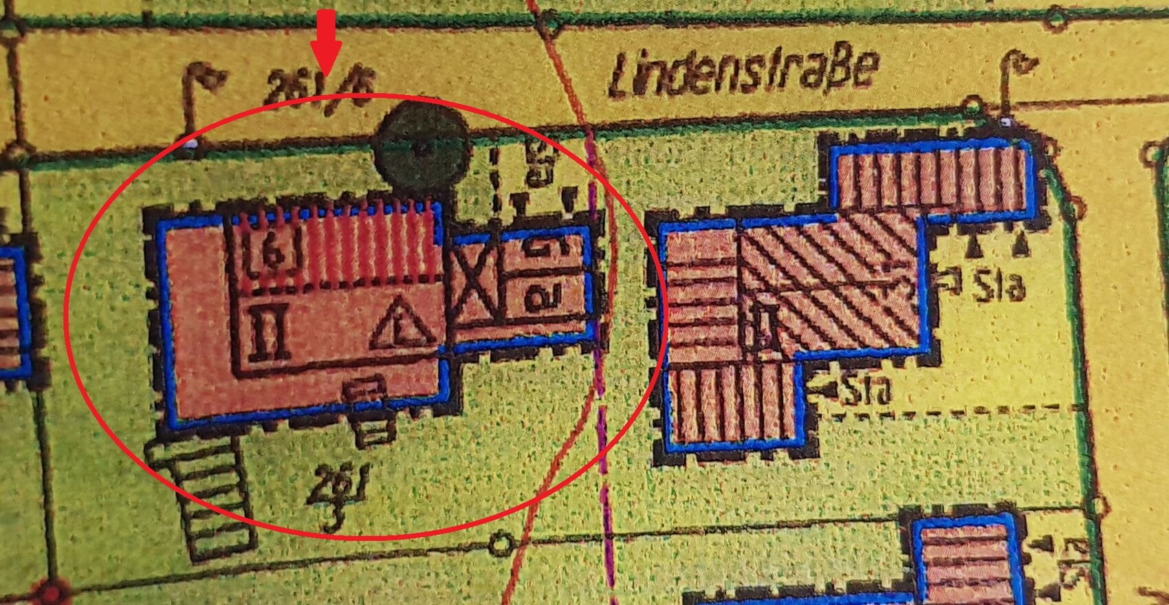

Sebastian_LA
13.05.18 16:34
Oke 🙂 Also Süden hab ich falsch eingezeichnet. Süden liegt auf der Balkonseite 🙂
Von Grundflächenzahl oder ähnlichem kann ich nichts finden.
Ich habe den Plan einfach mal nach meinen Wunschvorstellungen gezeichnet.
Das sich das ganze ein Architekt und Statiker anschauen und überarbeiten muss ist mir vollkommen klar.
Unser Bebauungsplan ist zuletzt von 1996 und um uns herum wird aktuell viel Neu gebaut.
Diese Neubauten sind alles andere als wie nach dem Bebauungsplan.
Was ich durch die Gemeinde bereits Erfahren konnte ist das ich 2,5 Stockwerke hoch bauen darf und die Fistrichtung egal ist. Ich häng euch mal den Bebauungsplan mit dran.

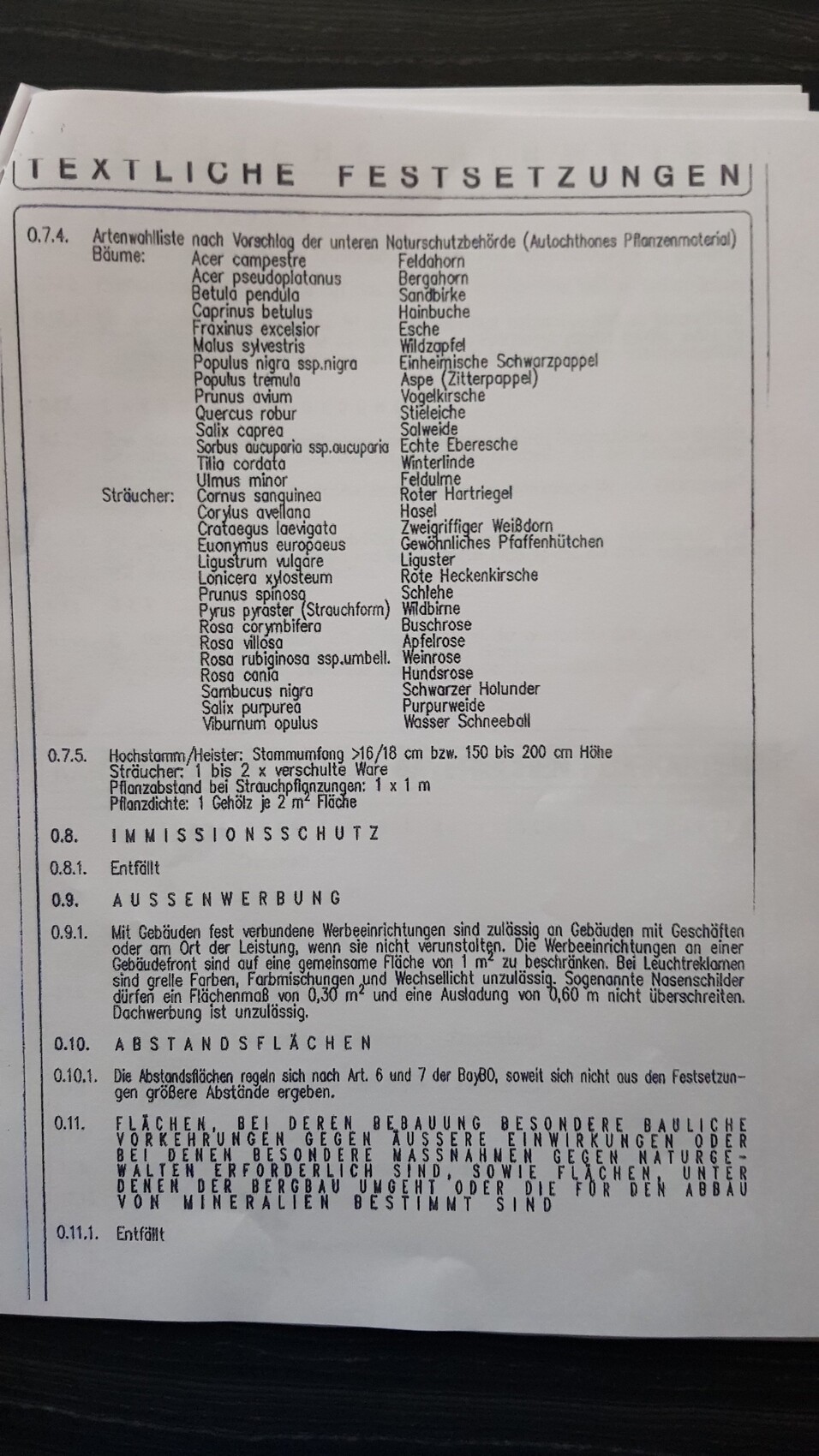

Escroda
13.05.18 19:33
06.jpg: Grundflächenzahl 0,4, Geschossflächenzahl 0,8
Kannst Du das beurteilen oder wurde das bereits von der Gemeinde eingeräumt?
Hat der oder die Bedienstete tatsächlich von halben Stockwerken gesprochen? Die gibt es im Baurecht nämlich nicht. Für dein Grundstück scheint auch kein Dachausbau zulässig zu sein (II und nicht II+D).
02.jpg: Punkt 0.3.1; aber dein Plan widerspricht dem ja nicht
Du solltest dein Grundstück unbedingt maßstäblich zeichnen (Liegenschaftskarte besorgen und vergrößern oder Bayernatlas) und darin die Baugrenzen maßstäblich übertragen. Mir scheint, dass dein Haus nicht ins Baufenster passt, so das deine gesamten Bemühungen sinnlos sein könnten. Beachte auch, dass das Haus mindestens 3m Grenzabstand einhalten muss.
