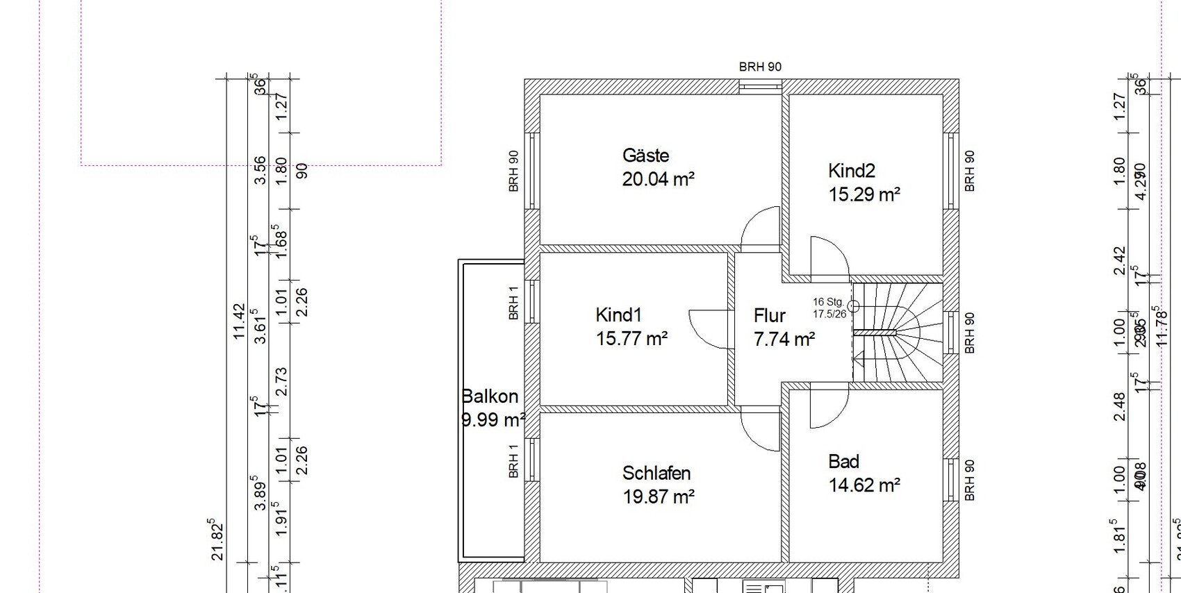

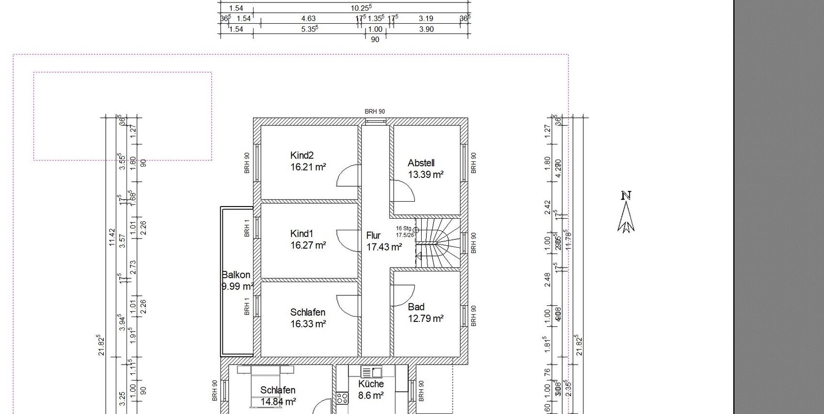

Hier noch eine alternative zum Obergeschoss.
2D-Hausgrundriss mit Zimmern, Küche, Bad, Flur und Balkon, Maßangaben sichtbar.
Sebastian_LA
13.05.18 11:35
und nochmal eine.. Mit dem Obergeschoss hab ich wirklich zu kämpfen. Den Rest finde ich persönlich schon recht gelungen. Bin aber nach wie vor für ALLES offen.
Grundriss eines Obergeschosses mit Gaeste, Kind1, Kind2, Flur, Bad, Schlafen und Balkon
Curly
13.05.18 12:11
habt ihr euch mal vorgestellt wie dunkel es direkt vor eurer Haustüre ist? Eure Fenster finde ich auch zu klein, das 18qm Kinderzimmer hat doch höchstens ein 1m breites Fenster, oder? Da ist es doch den ganzen Tag dunkel. Eine Tür zur Küche und direkt daneben eine Tür ins Wohnzimmer ist doch irgendwie sinnlos, da reicht doch eine Tür oder eine Doppelflügelige.

Sebastian_LA
13.05.18 12:34
Hallo Curly,
Danke für deinen Beitrag. Ja die Fenster und Türen sind noch nicht optimal. Hab sie währen der Planung immer wieder hin und her geschoben da es mir in erster Linie und die Wohnraumaufteilung geht.
Ich werde das selbstverständlich noch korrigieren.
