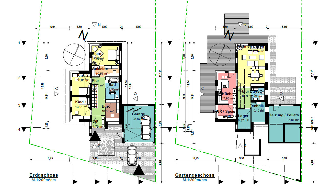

wir planen aktuell ein Einfamilienhaus mit Doppelgarage in Bayern zu bauen.
Das Grundstück ist ein Hanggrundstück wodurch wir nur mit 2 Geschossen ( Erd- und Gartengeschoss) bauen möchten. Die Garage ist direkt an das Haus gebaut, und soll im Untergeschoss als Lager und Werkstatt genutzt werden.
Da das Grundstück relativ schmal ist möchte ich die Doppelgarage direkt auf die Grenze bauen.
Lt. Bebauungsplan ist eine offene Bauweise sowie die Grenzabstände sind lt. Art 6 BauBO festgesetzt.

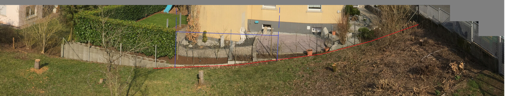

Nachbargrundstück mit theoretischer Garage
Garten hinter gelbem Haus mit Zaun, Rasen, Hecke, Terrasse und Topfpflanzen.
Zwei Grundrisse: Erdgeschoss und Gartengeschoss eines Hauses mit Zimmern, Küche, Bad, Garage.

Dann ist es auch kein Problem für Dich. Nach Art. 6, Absatz 2, Satz 3 reicht die schriftliche Nachbarzustimmung gegenüber der Bauaufsichtbehörde. Dafür gibt es das Formblatt Abstandsflächenübernahme und ein zugehöriges Erläuterungsblatt. Einfach mal Suchmaschine - Abstandsflächenübernahme Bayern - bemühen. Wäre nur zu prüfen, ob der Abstand des Nachbarhauses das zulässt. Es ist ja nicht nur die Höhe, auch eine Feuerstätte auf der Grenze löst Abstandsflächen aus.

Danke für deine Antwort. Ich habe mit dem Landratsamt gesprochen und der Herr meinte auch sofort dass der Nachbar was abtreten kann - allerdings sagte sein schlaues Programm dass er nichts abtreten kann da er mit 3m Abstand zur Grenze gebaut hat.
Kann er dann noch was abgeben?

Besorge Dir einen Auszug aus der Liegenschaftskarte, leih' Dir ein Nivelliergerät und mach' einen Höhenplan. Dann machst Du einen Termin beim Landratsamt und stellst deine Pläne dem Mitarbeiter persönlich vor. Mach' Dir Notizen und fertige ein Gesprächsprotokoll an. Das wäre meine Interpretation von "inoffizieller Bauvoranfrage".

Vielleicht kann man Punkt 4. der texlichen Festsetzungen so auslegen, dass talseitig gelegene Garagen, die ansonsten die Privilegierungskriterien erfüllen, trotz 3m Höhenüberschreitung keine Abstandsflächen auslösen. Dann darf aber im 3m-Abstand keine Werkstatt und keine Heizung untergebracht sein. Aber wie gesagt, das kann nur im persönlichen Gespräch geklärt werden oder vom ortskundigen Planer beurteilt werden.

Das Gelände haben wir schon vermessen. Das mit den Privilegierungskriterien ist ja spannend. Eine Heizung kommt nicht unter die Garage, lediglich der PellettBunker.
