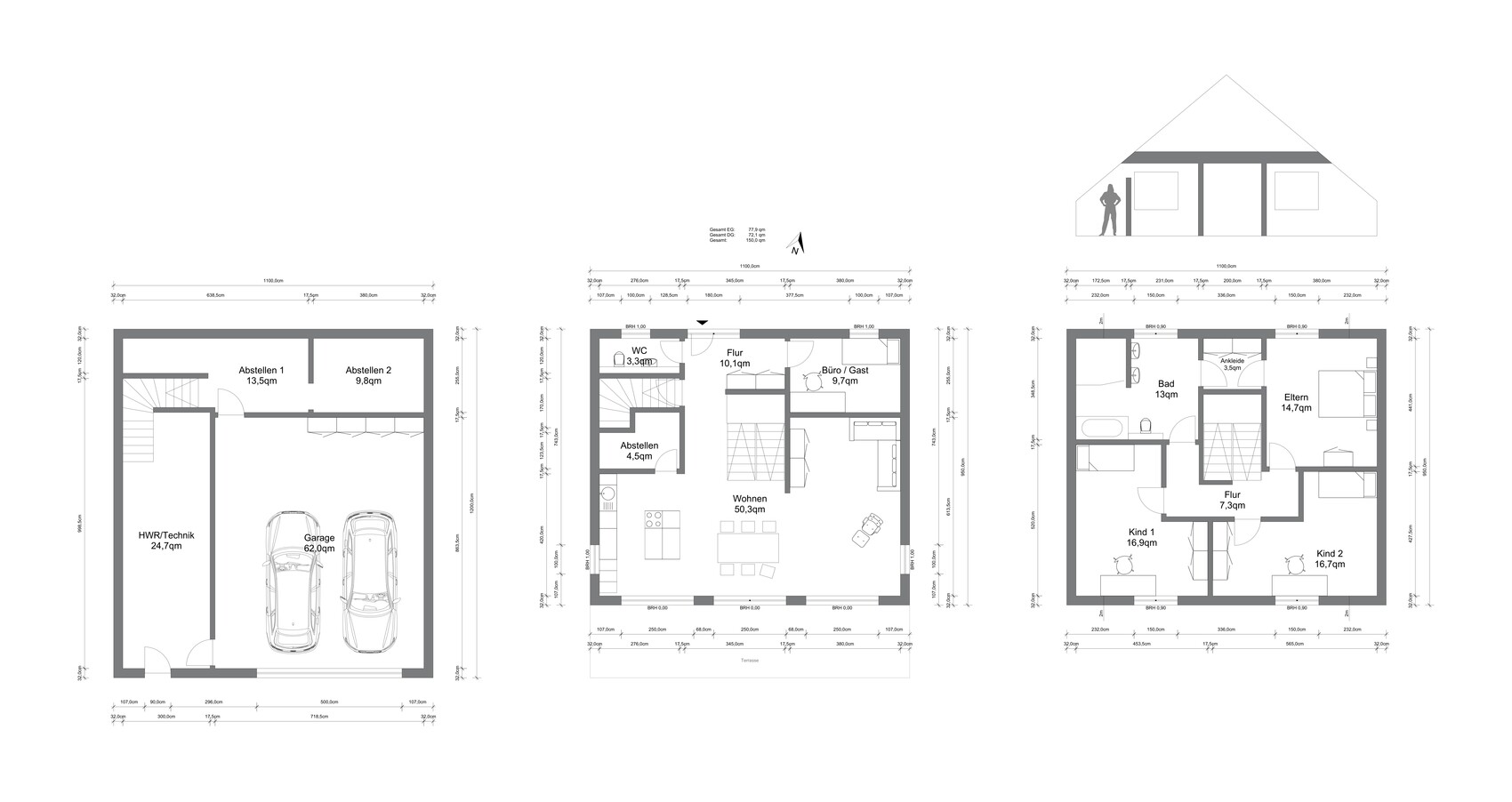

voicepoint15.02.20 21:00Hallo Zusammen!
Zuerst der Pflichtteil:
Größe des Grundstücks 800 qm
Hang Ja, steil
Grundflächenzahl 0,3
Geschossflächenzahl 0,6
Anzahl Stellplatz 1
Geschossigkeit KG+EG+OG
Dachform Sattel, 40° ohne Gauben
Stilrichtung modern
Ausrichtung Südlich
Maximale Höhen/Begrenzungen keine bekannt
weitere Vorgaben der Bebauungsplan ist sehr alt, deswegen wenig Vorgaben.
Stilrichtung, Dachform, Gebäudetyp einfaches Gebäude mit Satteldach, Kniestock 120cm
Keller, Geschosse Keller vorgezogen als Terrasse
Anzahl der Personen, Alter 2 Erwachsene + 2 geplante Kinder
Büro: Familiennutzung oder Homeoffice? wird wenig genutzt
Schlafgäste pro Jahr 3 (die gerne unser Badezimmer mitbenutzen dürfen)
offene oder geschlossene Architektur offen
konservativ oder moderne Bauweise modern
offene Küche, Kochinsel ja & ja
Anzahl Essplätze 6
Kamin nein
Musik/Stereowand ja, im Wohnzimmer
Balkon, Dachterrasse Terrasse auf vorgezogenem Keller
Garage, Carport Garage im Keller
Nutzgarten, Treibhaus ja, bereits vorhanden
weitere Wünsche/Besonderheiten/Tagesablauf, gern auch Begründungen, warum dieses oder das nicht sein soll ja, der Eingang ist auf der Rückseite des Hauses. Wir möchten keine Fläche, die nach Süden zeigt für den Eingang verschwenden und auch den Eingang im EG und nicht im KG haben.
Der Keller ist bewusst ohne Fenster geplant, im Hauswirtschaftsraum könnte eine Tür mit Glaselement eingesetzt werden. Wenn das Grundstück keinen Hang hätte, würden wir auch ohne Keller bauen. So nutzen wir ihn hauptsächlich als Garage. Kellerthema kommt aber noch mal. Fenster zu den Seiten sind wenig, da man hier nur auf das jeweilige Nachbargebäude schauen würde.
Von wem stammt die Planung: von uns, selbst gezeichnet
Was gefällt besonders? Warum? offener Wohnbereich, große Fenster Richtung Süden
Was gefällt nicht? Warum? Tiefe des Kellers, siehe unten
Preisschätzung lt Architekt/Planer: da waren wir noch nicht
Persönliches Preislimit fürs Haus, inkl Ausstattung und Abriss: 350.000€
favorisierte Heiztechnik: Wärmepumpe, wenn es das Budget am Ende zulässt, gerne mit Tiefenbohrung

NatureSys15.02.20 22:45Das EG wird sehr dunkel, da sollten mehr Fenster zu den Seiten eingeplant werden. Zudem kommt man von Wohnbereich nicht gut zum Garten.
Geht man jetzt ums Haus herum, um den Eingang zu finden? Warum so kompliziert—?
Wo lässt die Frau ihre Klamotten?

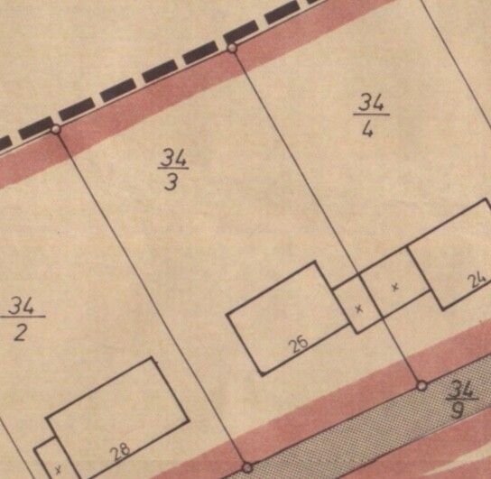

Ich verstehe die Planung nicht. Kannst Du bitte mal Dein Keller und das Haus in das Grundstück einzeichnen?
Und der Schnitt wäre wegen des Hanges auch sehr hilfreich.
