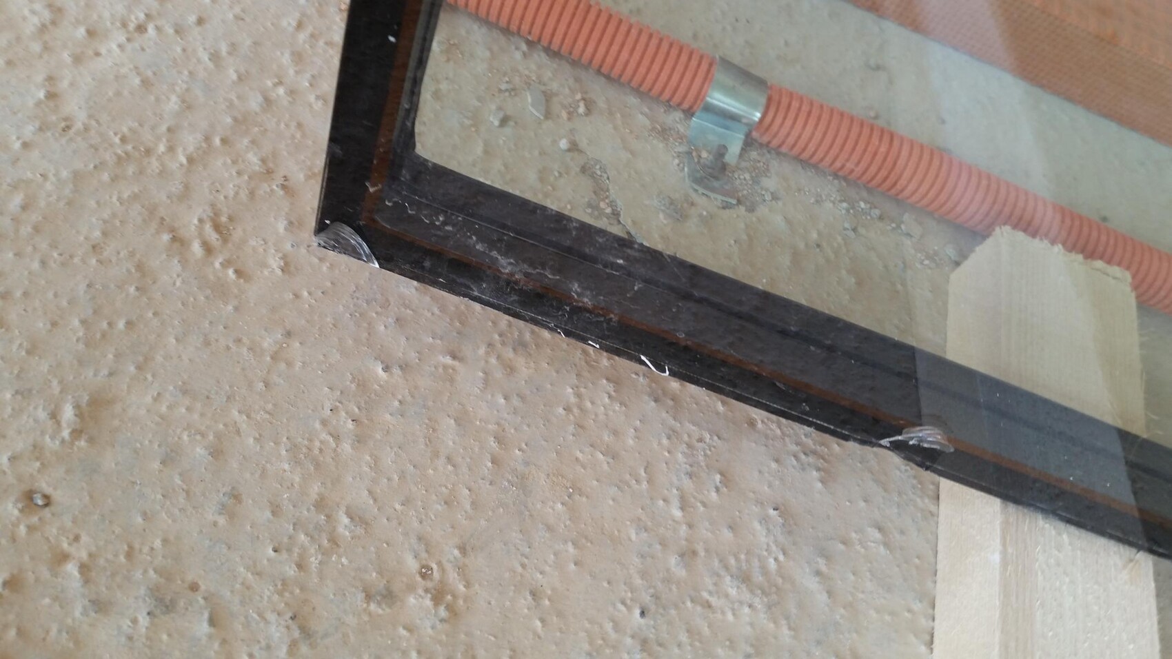

Und nochmal ich:
Fenster sind drin. Leider gab es Beanstandungen wie zB. der beigefügte Glasschaden, der mit meiner Handycamera im montierten Zustand nicht fotografierbar ist, da das Bild immer verschwommen wird (Glas lässt sich schlecht fotografieren).
Diese Muschel ist von innen und außen aus 2 Meter Entfernung deutlich sichtbar. Muss ich das wirklich nach Richtlinie und Rechtsprechung akzeptieren? So zumindest die Auskunft des Beauftragten des Fensterlieferanten zur Abnahme.
Wenn ja fände ich das schade, weil ich dann auf eigene Kosten eine neue Scheibe kaufen darf.... :(.
Danke & Gruß

Hmm, das hängt davon ab was vereinbart wurde und von deinem rhetorischem Geschick.
Traumfaenger
Was muss denn vereinbart sein damit so etwas nicht zulässig ist??? Für mich als Laien ist das einfach eine kaputte Scheibe.... wäre jetzt für mich selbstverständlich gewesen dass der Handwerker/Lieferant die austauscht.

Auch bei mehrmaligem Anschauen komme ich nicht dahinter, was Dein Bild zeigt. Ist der Glasbruch nun sichtbar oder versteckt er sich hinter dem Rahmen?
