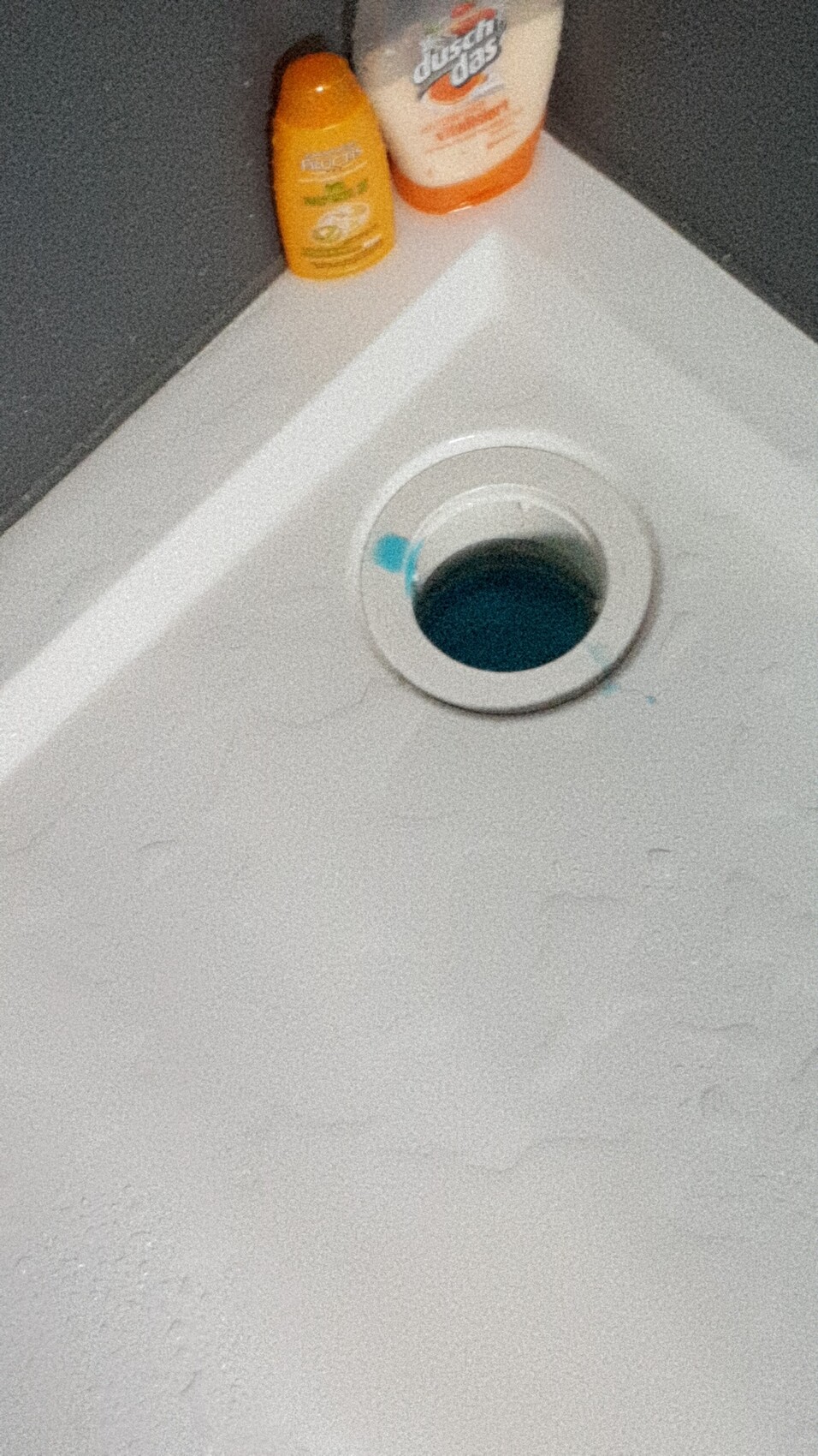

ich habe im Erdgeschoss eine Dusche. Leider fängt es jedoch nach nem Tag an, übel zu riechen. Meiner Meinung tritt dies im Winter (wenn die Fußbodenheizung an ist häufiger auf aber nun gut).
Das einzige was hilft, ich müsste wieder Wasser in der Dusche aufdrehen und 2 - 3 Min. laufen lassen, was ich jedoch als viel empfinde.
Wenn ich die Waschmaschine im Nebenraum anmache, so mein subjektives Gefühl, tritt auch wieder Geruch auf.

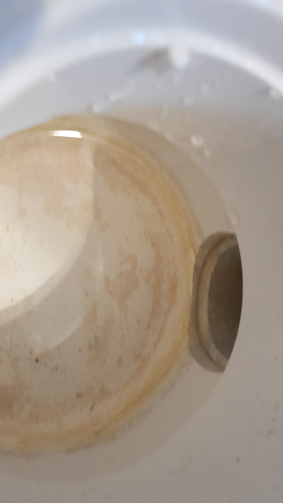

Hat jemand eine Idee, was ich machen könnte? Ich hab leider keine Idee mehr. Ich hab mein ein paar Fotos angefügt.
Duschboden mit Abfluss und zwei Flaschen Duschgel am Rand.
Nahaufnahme eines runden Holzknaufs mit Metallring an weißer Oberfläche
Hand hält weißen PVC-Abfluss mit runder Metallabdeckung vor neutraler Wand

Bin jetzt kein Sanitärfachmann, aber nach meinem Verständnis sollte das Endstück deines Stopfens, den du auf dem dritten Bild in der Hand hältst, unten immer IM Wasser stehen. Du hast aber einen zu geringen Wasserstand oder einen zu kurzen Stopfen, weshalb das Endstück in der Luft hängt und die Kanal-Gerüche ungehindert durchkommen.
Tritt natürlich beim Betrieb der Heizung verstärkt auf, weil das Wasser schneller verdunstet. Den Zusammenhang mit der Waschmaschine könnte ich mir nur so erklären, dass beim Abpumpen durch dieselbige und den dabei entstehenden Unterdruck (keine/nicht ausreichende Belüftung des Abwasserstranges?!) dein Siphon in der Dusche leergesaugt wird.
