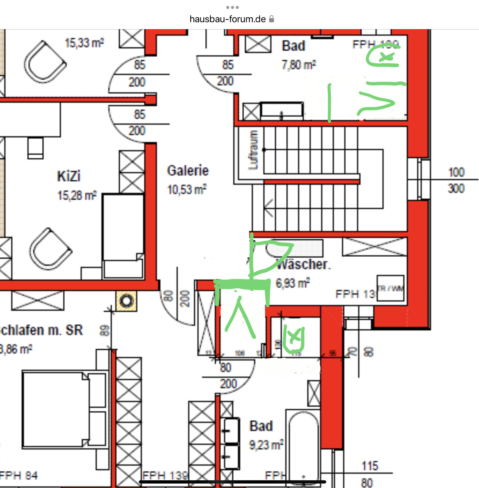

Nemesis schrieb:
Okay, ist eure Entscheidung, sehe ich einfach völlig konträr. Und da hatte ich den super Praxis-Einwand von @ypg
noch gar nicht berücksichtigt. Es wird aus meiner Sicht dann sogar aus "kein nennenswerter Vorteil" ein "oftmals ärgerlicher oder zumindest umständlicher Zustand" dort durch zu laufen. Zumal der Weg außenrum ja sogar noch überdacht ist.
Anders wäre es, wenn der Raum kein separater Raum wäre, dann würde aber die hässliche Stahltür noch mehr stören. Ein kleiner Garderobenabstellraum verleitet dazu, dass man den Boden mitbenutzt. Da kann man selbst noch so diszipliniert sein. Und da spreche ich nicht von Kindern, sondern von der Situation, es mal eilig zu haben. Und schwupp stehen die Latschen oder die Tasche dort.
Es ist so, wie geplant, einfach nicht praktikabel. (Der TK am Ende der langen schlanken Speis auch nicht… wie breit soll die werden?)
Würfel*

11ant schrieb:
Das fällt mir schwer, weil die Änderungen freundlich gesagt "nicht allzu augenfällig" sind, d.h. wenn ich "neue" Grundrisse als "Änderungssuchbilder" vorgesetzt bekomme
Naja, der komplette Küchenerker ist z.B. weg. Das springt doch ins Auge?
Da würde ich Toi und Waschtisch tauschen
Tür zum AllRaum sollte mittig zur Treppe angeordnet werden
Duschbad im OG ist auch schlecht möbliert. Da sollte auf 2 Meter mehr gehen, zb die Dusche in die fensterlose Ecke,
All das was YPG sagt und zusätzlich im Kinderbad das Fenster ganz in die Ecke setzten, so wie im Hauswirtschaftsraum. Gibt mehr Platz für die Dusche im Eck.
Ist aber nach meinem Raumgebrauch verwechselt: Küche wird dunkel, Sofa und Chillecke bekommt das Südfenster
Das sehe ich anders, denke die Küche bekommt genug Licht und sie liegt da halt direkt an der Terrasse und an der Outdoorküche.
dkw8074 schrieb:
Wir haben uns dafür entschieden weil es mit kleinen Kindern zum/vom Auto schon sehr praktisch ist.
Finde ich auch richtig. Ich habe keine Tür und muss auch öfter mal in meinen Garagenanbau und dafür jedes Mal das Tor hochfahren. Das nervt. Alternative wäre eine Tür im Tor. Oder hinten rum über die Terrasse gehen. Wenn man den ganzen Grundriss verbiegt, um auf Teufel komm raus so einen Durchgang zu realisieren, würde ich auch sagen "Weg mit der Tür". Aber bei dir passt es ja super!
Ansonsten freut es mich, dass du meine Anregungen übernommen hast und natürlich gefällt mir dein Grundriss daher auch 🙂

Ich finde es jetzt weit aus gefälliger. Ok, die Außenansicht ist nicht meins, genauso wie der Pilzkopf, aber muss ja nicht mir gefallen.
Zum Grundriss:
da kommt ja jetzt endlich mal Licht in die Bude! Ist aber nach meinem Raumgebrauch verwechselt: Küche wird dunkel, Sofa und Chillecke bekommt das Südfenster, was dann nur im Winter genutzt wird. Die versteckten und schmalen Speis sind auch nicht meins. Allerdings ist jetzt vieles besser.
Toi im EG steht vor der Tür. 1,50 reicht da in der Breite nicht aus. Da würde ich Toi und Waschtisch tauschen.
Duschbad im OG ist auch schlecht möbliert. Da sollte auf 2 Meter mehr gehen, zb die Dusche in die fensterlose Ecke, Toi drehen, damit auch noch Tageslicht Richtung Waschtisch gelangt.
Tür zum AllRaum sollte mittig zur Treppe angeordnet werden, ansonsten wirkt die Sichtachse Richtung Treppe misslungen.
Zur Tür Garage/Garderobe:
ich verspreche Dir, dass der Fußboden der Kammer übersäht sein wird mit Schuhen. Als Durchgangsraum nicht zu gebrauchen bei einem Haushalt mit Kindern. Habe gerade gestern bei Hausbauhelden wieder einmal gehört, dass sie eher über die überdachte Front und Haustür gehen, als durch die hässliche Stahltür. Ohne Tür lässt sich der Raum besser möblieren und nutzen.
Edit/P.s. Ich habe jetzt nicht mit den Ursprung auf dem Monitor verglichen, da ich den Entwurf mit dem Anhängsel Küche und dunklen Allraum noch sehr gut im Kopf habe 😉
Vielen Dank! Bei den Bädern bin ich auch noch nicht ganz glücklich, vielen Dank bzgl. Input für die Anordnung. Bei der Schleuse Richtung Garage verstehe ich schon die Bedenken aber da überwiegen für uns die Vorteile
dkw8074
05.05.22 18:40
Wie geschrieben, verstehe die Bedenken aber für uns überwiegen die Vorteile. Im schlimmsten Fall ist es so wie von dir geschrieben und der Durchgang ist nicht gut nutzbar, sonst passiert aber nichts. Dann kann ich da immer noch ein Regal vor die Tür stellen, gehe aber nicht davon aus.
Die Küche/Speis wird erst im Detail geplant, ist auch nicht fix dass es noch einen TK braucht. Die Idee ist in der Küchenfront den "versteckten" Durchgang in die Speis zu haben, dort vorrangig Stauraum plus ein Teil mit Arbeitsplatte.

So hundertprozentig find ich das jetzt nicht, aber es gab schon Schlechteres. Was ich ändern würde:
1. Die Tür im Elternbad schlägt dem Throninhaber vor die Knie. Das gibt Beulen. Allerdings keine Lösung auf die Schnelle.
2. Das Terrassendach komplett aus Glas mit Unterspannmarkise. So wird die Küche nicht so dunkel.
3. Zutritt Speisekammer nicht durch die Küchenschränke (leider nicht ganz klar - wie momentan geplant).
05.05.22 20:52
Grundriss eines Wohnhauses: KiZi, Galerie, Bad, Wascher, Schlafen, Treppen, rote Wände.
So in etwa? Und 2 - 3 Füllwörter…
