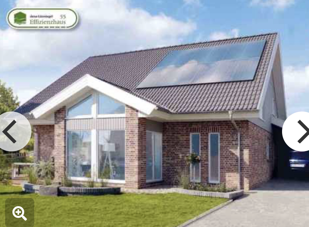

Dann sehe ich, dass die Dachschräge über die 14m breite Seite angesetzt wurde. Du gewinnst mehr Höhe, wenn du das Dach um 90° drehst und die 10m Seite als nimmst. Ich hoffe das war verständlich, was ich meine.

Da ich im Erdgeschoss gerne 2.75 m haben möchte
ruedigold schrieb:
Da ich größten Wert auf hohe Decken lege (Atmosphäre),
ich verstehe ja, dass man es gern hell, großzügig, nicht einengend und atmosphärisch haben möchte, aber warum machst Du es auf eine Zahl bezogen aus? Deckenhöhe? Es sind die Fenster, die es bringen!
ruedigold schrieb:
und im Kniestockwerk ist es eng und daher häßlich.
ruedigold schrieb:
und im 2. Stock wäre eigentlich kein angenehmer Wohnraum möglich?
ruedigold schrieb:
Kniestock beginnt dann bei 1m oder so... das kann man ja vergessen.
ruedigold schrieb:
dann das Siedlungshäuschen mit spitzem Satteldach- wie im Bild zu sehen.
Was übersehe ich da?
Ich möchte doch in ein neues Haus einziehen, das energetisch zukunftsfähig ist, aber ich will mich doch auch darin wohlfühlen.
Wenn das da oben kein Quatsch ist, dann geht es nicht
du übersiehst mMn, dass Räume nicht hässlich sind, nur weil die Schrägen bzw einen kleinen Kniestock haben. Mag sein, dass Du Dir mehr höhere Stellfläche im OG wünschst, das bedeutet aber nicht gleichzeitig „hässlich“ oder „unbrauchbar“!
Was erwartest Du denn hier von der Community, wenn Du das abwertest, was andere gebaut haben?
Weiterhin ist das von Dir gepostete Siedlungshaus eher ein modernes Haus, was die perfekte Form eines energetisch sehr sparsamen Haus hat. Ein 2-Geschosser hat leider viel mehr negative Außenfläche, was im übrigen für jegliche Kniestockhöhe gilt.
Ein Siedlungshaus ist ja eher ein rotes Backsteingebäude mit einer Dachneigung von > 45 Grad.

In den Musterhaussiedlungen habe ich jedenfalls bei keinem Haus den Eindruck, dass die geduckt sind auf eine bestimmte Höhe. Das sind meist alles stattliche Häuser, mit teilweise tollem Raumgefühl. Da läßt man sich locken, und zu Hause angekommen, merkt man (oder auch nicht) , das geht gar nicht.
Möchtest Du jetzt sagen, dass das Danhaus Engelsby duckend oder erdrückend ist?

7.20 Firsthöhe ab Oberkante Fertigfußboden
Na bitte. Macht 15cm mehr als in deinem Schnittchen, 40cm mehr als in meinem, da sich zwar der

Warum nicht den Fußboden ebenerdig mit der Geländehöhe, oder vielleicht sogar leicht drunter.
Weil sich die 7,20m auf fertig Fußboden beziehen.
Gerade das soll ja vermieden werden. Die maximale Firsthöhe liegt ja fest, so dass mit der minimalen Dachneigung von 30° die Schnittgeometrie des Gebäudes feststeht.
