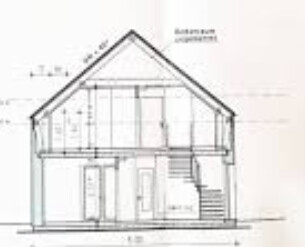

Escroda schrieb:
Und das, wo Du uns gerade vorgerechnet hast, dass oben mindestens 60m² ""echte" Wohnfläche" zuzüglich möglicher Gauben zur Verfügung stehen?
Was willst Du eigentlich? Du hast dem Forum, den Stadtvätern und den Hausanbietern ja gar keine Chance gegeben, Dir Möglichkeiten aufzuzeigen.
So ähnlich wohnen wir heute: Als 1.5 Stockwerke würde ich das bezeichnen. Das wäre ok.
Doch, ich erwarte von dem zweiten Anbieter nach den Feiertagen auch eine erste Reaktion.
Schnittzeichnung eines zweigeschossigen Hauses mit Treppe, Dach und Fensterfront

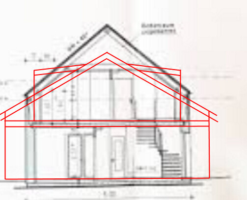

ruedigold schrieb:
Das wäre ok.
Nun kennen wir immer noch nicht deine Wünsche und auch nicht die Festsetzungen des Bebauungsplan: Dennoch hier mal meine Quintessenz zu den bisherigen Angaben:
Schematische Zeichnung eines zweistöckigen Hauses mit Satteldach und Treppe (Baupläne)
Im Bereich der Gauben (welche Größe wäre nach Bebauungsplan erlaubt?) wäre mehr Platz als im Bestand. Selbst im Dachschrägenbereich bis zur wohnflächenrelevanten 1,50mer-Linie gibt es keine Einbußen. Hinzu kommt das breitere Erdgeschoss.
Nun kannst Du natürlich deiner Salamitaktik folgend wieder ein paar Details aus dem Bebauungsplan zitieren, die obiges unmöglich oder unerträglich machen. Dann solltest Du aber in der Tat die Grundstücke wieder frei geben, denn es lassen sich immer unendlich viele Argumente gegen einen Bau finden.
