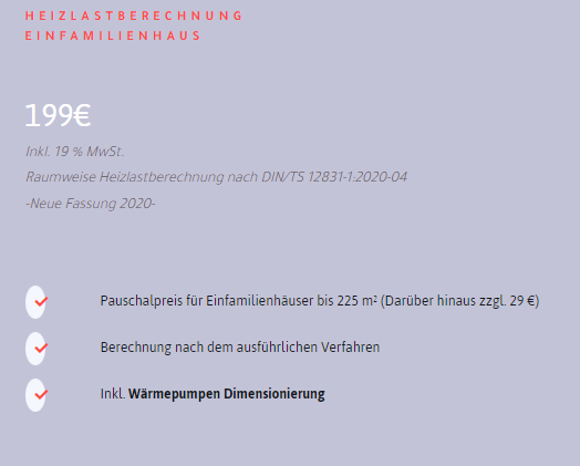

Eine Heizlastberechnung kann ich natürlich mal nachfragen, erfahrungsgemäß kriegt man aber quasi keine Handwerker,
Dafür nimmst Du auch bitte KEINEN HANDWERKER, sondern ein Ing.Büro (z.B. Heckmann).

Eine Heizlastberechnung kommt ja gleich mal locker 300€... das ist schon viel Geld, wenn man nur über ein Umrüsten nachdenkt.
