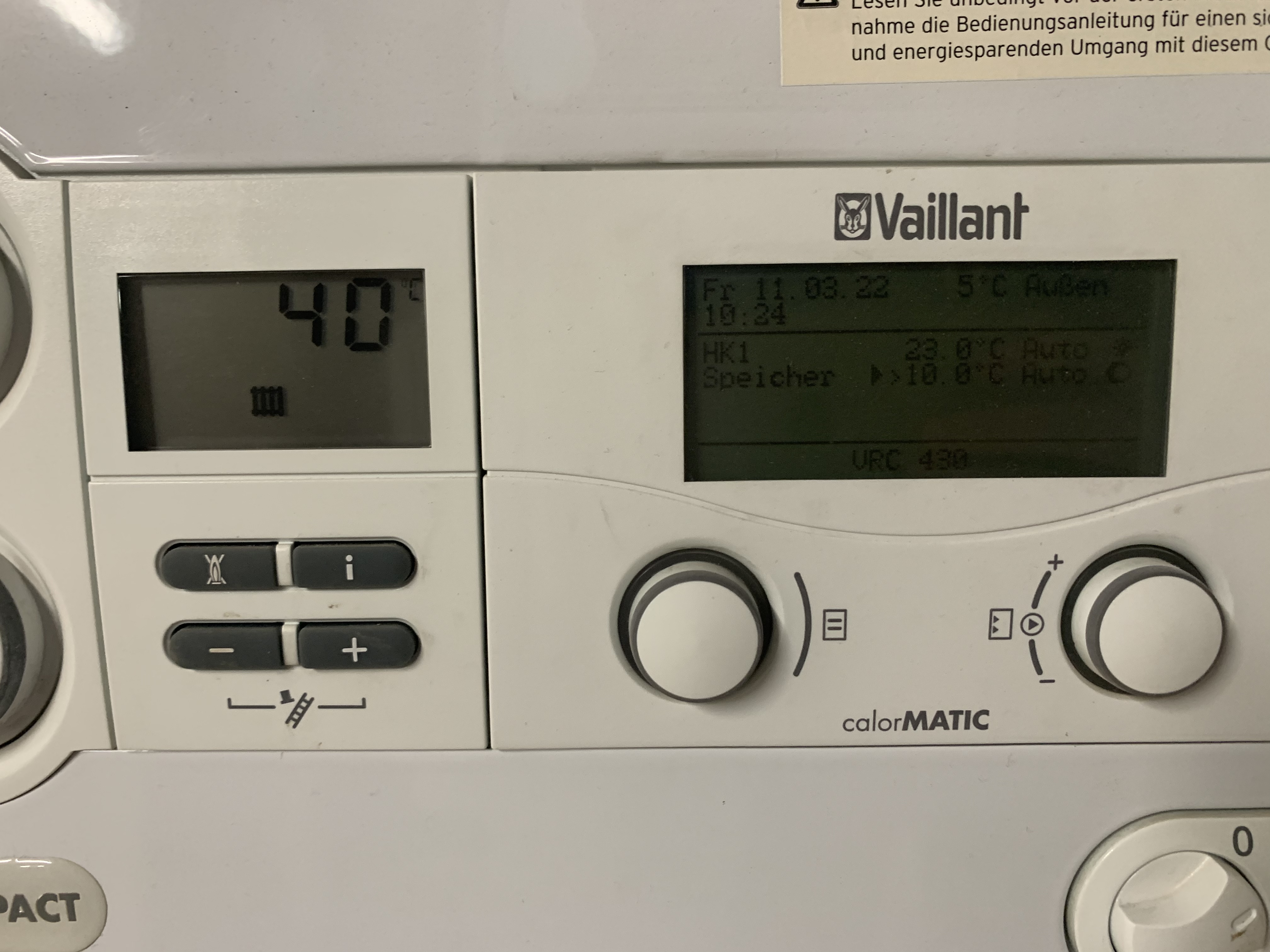

Die Vorlauftemperatur scheint auf 75° eingestellt zu sein
Die Vorlauftemperatur ist auf 75 Grad gestellt, wie auch bei uns (haben ebenfalls eine Vaillant eco Therme). Das ist aber eine Gasbrennwertheizung. Die Modulation bzw. Regelung übernimmt die Heizung selber, da ich mal annehme, dass es sich um eine Außentemperaturgesteuerte Heizung handelt. Die 75 Grad am Regler sagen nichts aus! Wir haben ähnliche Voraussetzung, sind aber energetisch noch schlechter aufgestellt (BJ. 1920, Zweifachverglasung, aber keine Wanddämmung). Vorlauf Temperatur bei 0 Grad draußen liegt bei uns etwa 46 Grad. Das ist für (eine zukünftige) Wärmepumpe auch nicht ideal. Aber bei konsequenter energetischer Sanierung und den 33er Heizkörpern in Kombi mit Photovoltaik machbar.

Vaillant calorMATIC Heizungsbedienfeld mit Display und Knöpfen.
Das wäre eine Erklärung. Die 75° werden auf dem Display nur angezeigt, wenn man am Regler dreht - danach springt die Anzeige wieder auf die Anzeige, s.o..
