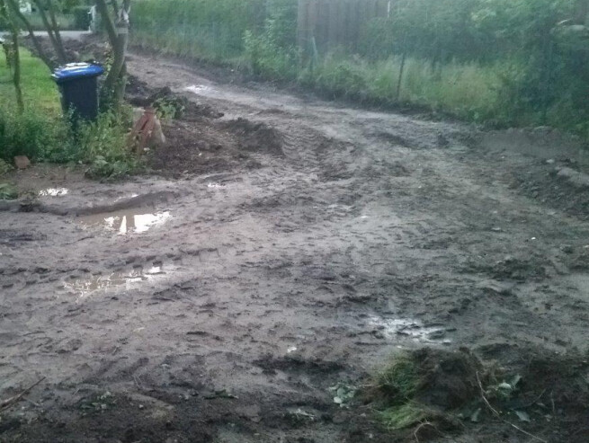

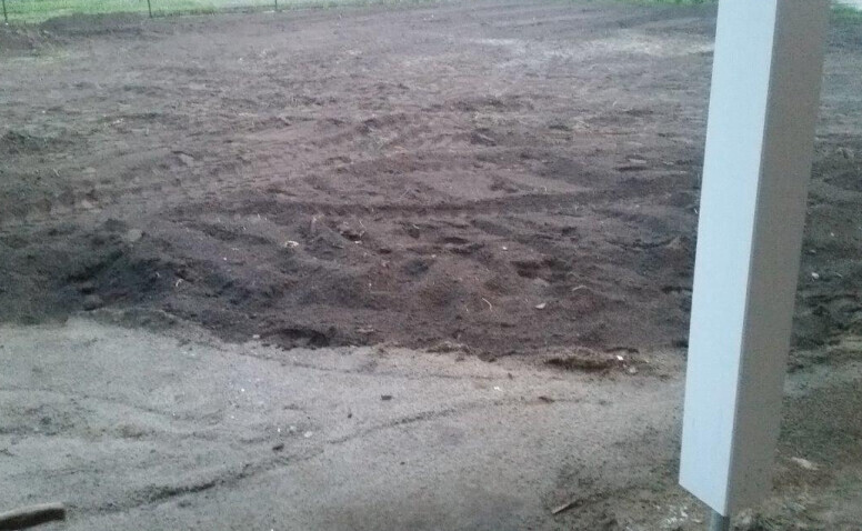

Heute wurde die komplette Baustraße rausgenommen und die die Höhen weiter angeglichen. Musste heute mit Koffer durch den Morast
Matschiger Bauweg auf einem Baugrundstück mit Graben, Gräsern und Mülltonne links.
Außenbaustelle mit unbefestigtem Boden, roter Erdboden und eine weiße Stütze am Rand.

eine echte Baustraße besteht doch aus Recycling. das ist für eine pflasterfläche doch ideal. wieso also rausnehmen ?! meistens wird die Baustraße doch auch gleich da gesetzt, wo später die Zuwegung hinsoll, damit man die kosten nur 1x hat.
und direkt unter die Steine gehört brechsand, nicht Split groben Split macht man heute eigentlich nicht mehr, weil zb Ameisen da durchkommen können und die ganze Geschichte aushöhlen. brechsand wird durch das rütteln der Steine dann so hart verdichtet, das nichts da durchkommt.
ansonsten viel spass, die nächsten tage/Woche wird spannend, weil man draußen endlich eine Veränderung sieht (lange ist es her, da außen das Haus am ende des Rohbaus fix final fertig, und das ist schon lange her ). wenn dann noch der gartenbereich "plattgemacht" wird, ist der wohnliche Flair nicht mehr weit
ps: zwischen Steine auflegen und abrütteln sollte es nicht regnen, bzw die Steine müssen dann abgedeckt werden. andernfalls wird der ganze spass ggf. absacken. wurde bei uns so gemacht, beim Nachbarn nicht. man sieht es jetzt schon nach wenigen Wochen...
Leider ist das Gegenteil der Fall.
Ich würde immer wieder Splitt direkt unter den Steinen empfehlen.
Ich habe beides. Brechsand unter der Terrasse und Splitt unter Auffahrt und Wegen.
Bei den Wegen etc. ist alles noch wie frisch gelegt und keinerlei Ausgrabungen durch Ameisen etc. zusätzlich wächst nichts durch die Fugen.
Bei der Terrasse dagegen sind ständig Ameisen und ständig Sand, welchen Sie dann nach oben bringen. Und der Rasen wächst auch an den Rändern.

Baustraße wird auch wieder eingebaut. Haben sie aber erst mal mitgenommen, bringen sie aber wieder
Mycraft
16.06.16 12:59
Warum die unnötige Arbeit?
Legurit
16.06.16 13:03
Frag das den Gartenlandschaftsbauer.. der plant seine Logistik.
